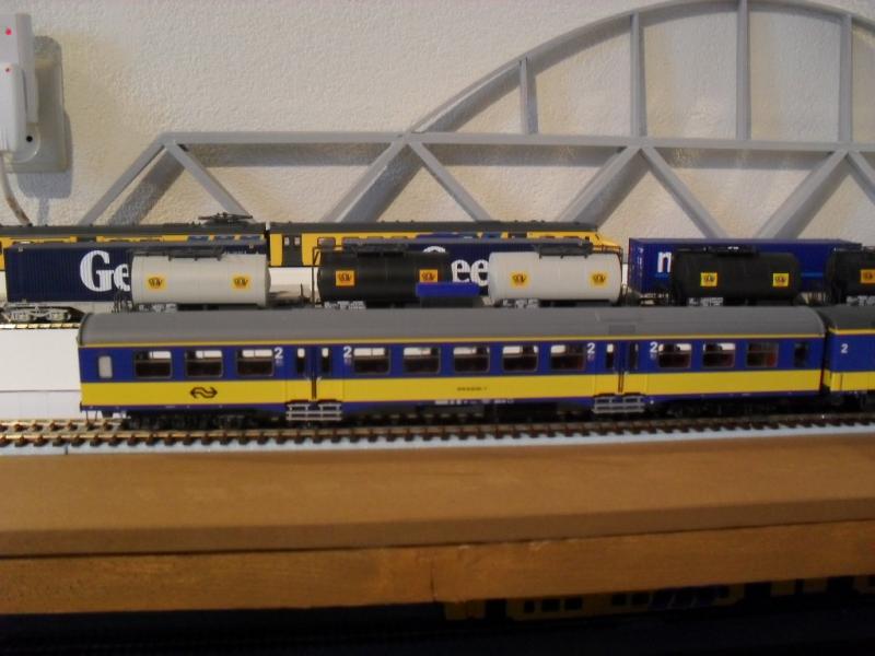

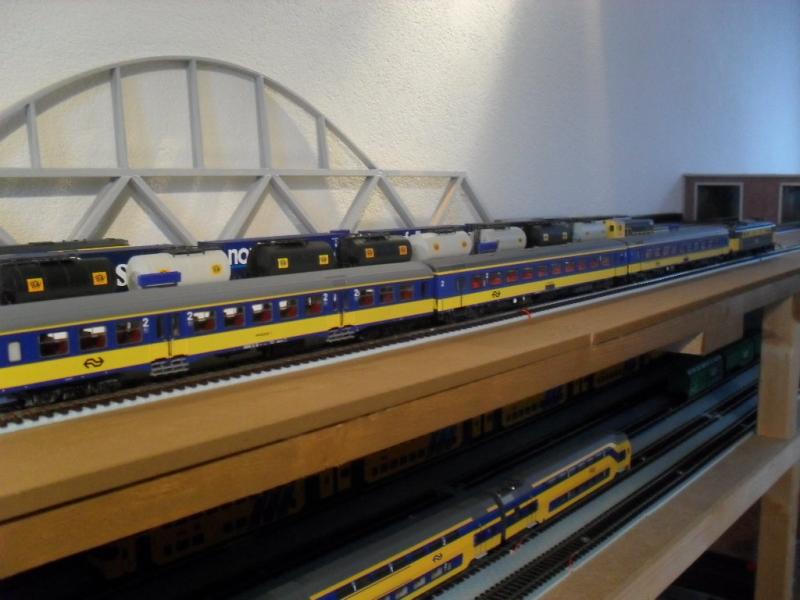

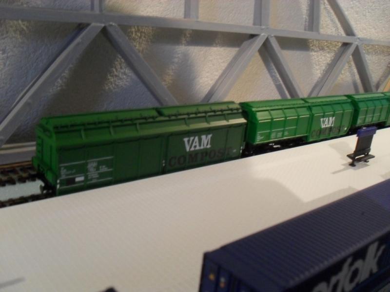

Hoppa weer even een materiaal update.
Als eerste is mijn 2400 wat langer geworden met een extra vam wagon
Daarnaast een plan w voor achter de ICR stam, hier komt nog een 3e icr bij en dan is hij compleet.

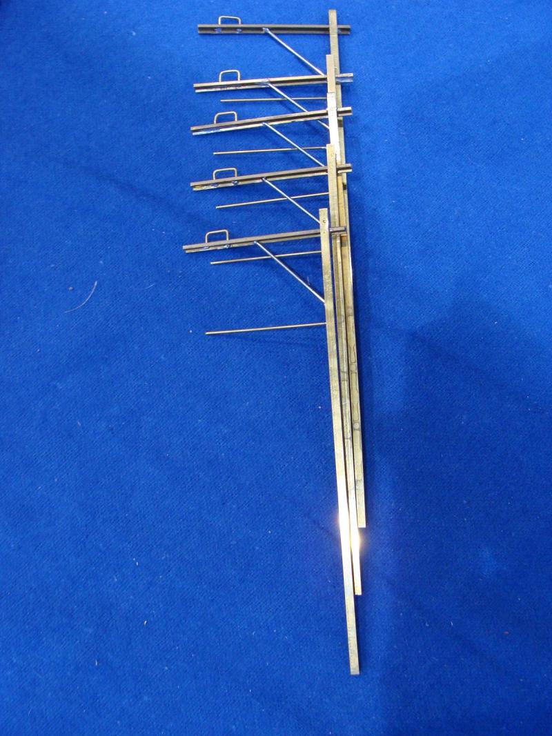

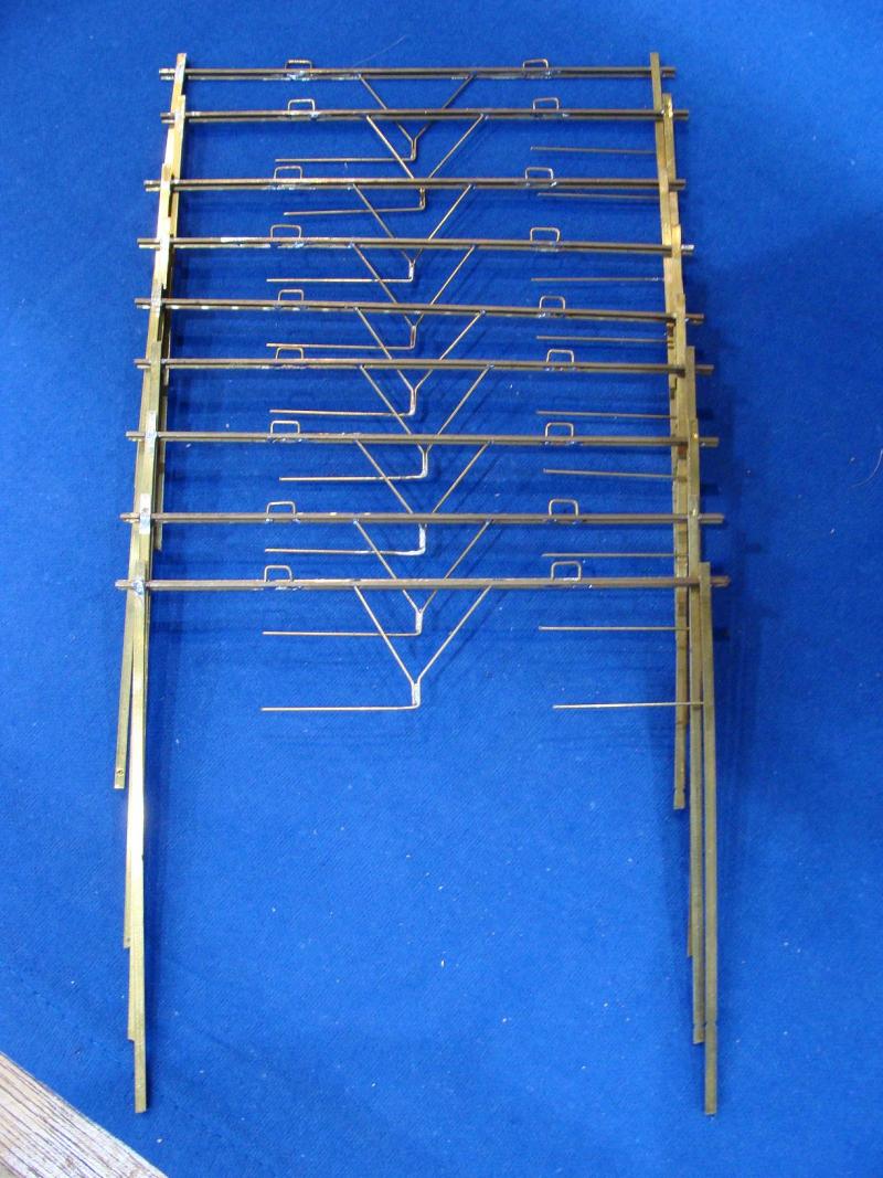

Als het goed is worden er ook wee portalen voor me gemaakt  ;D en die komen ergens volgende maand dan mijn kant op.
Al met al een goeie week voor mij :D

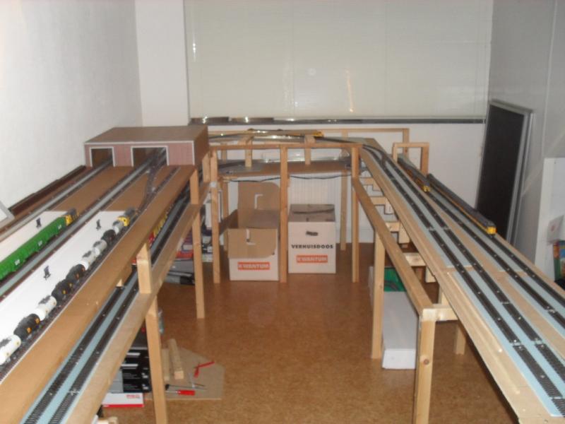

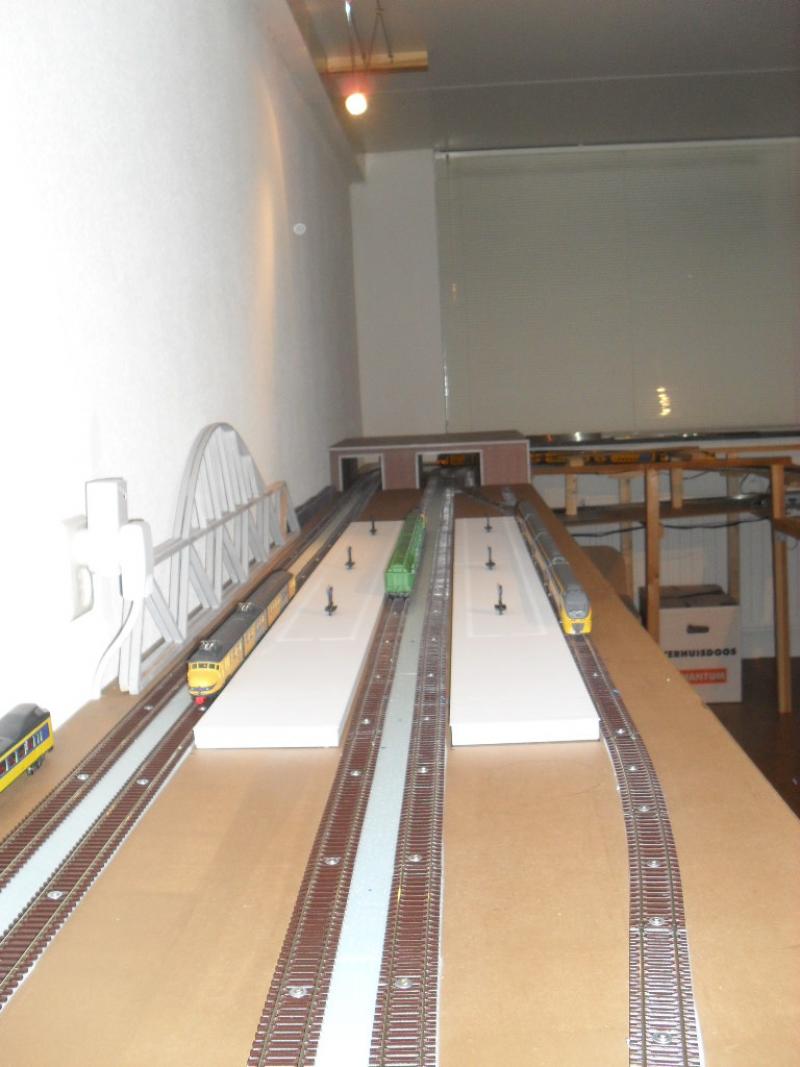

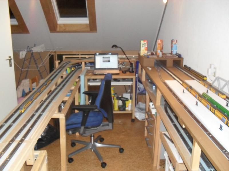

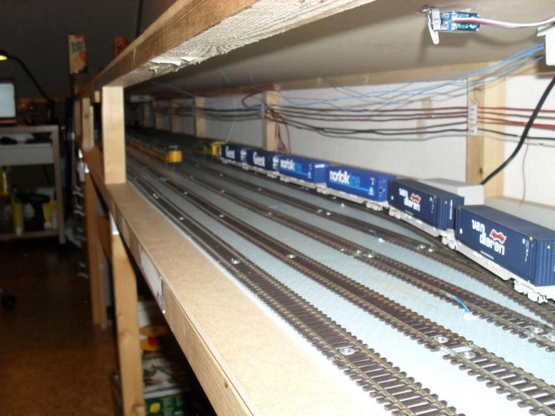

Zou je mischien een keer een overzichtsfoto van je baan kunnen maken? Zoiets als in je eerste post van dit draadje waarin je de ruwbouw laat zien?
Dennis H0
  • Berichten: 711
Re:De bouw is begonnen (alweer)
« Reactie #108 Gepost op: 24 October 2009, 19:28:18 »

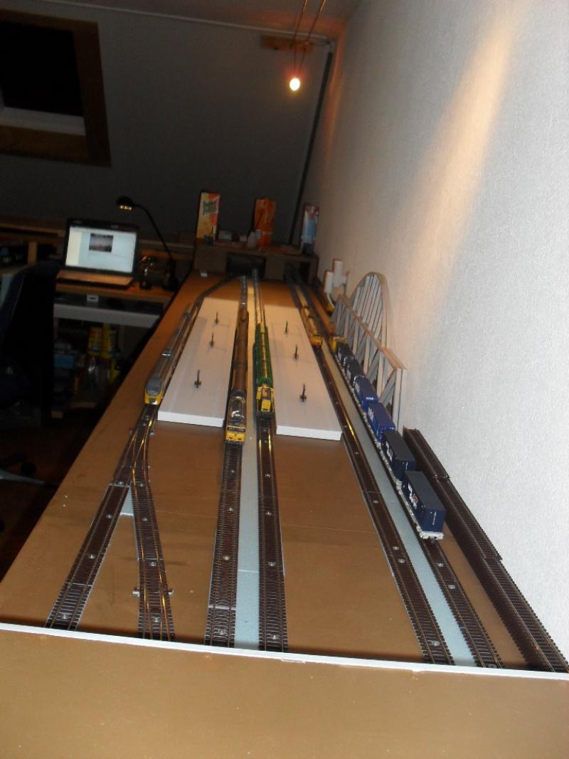

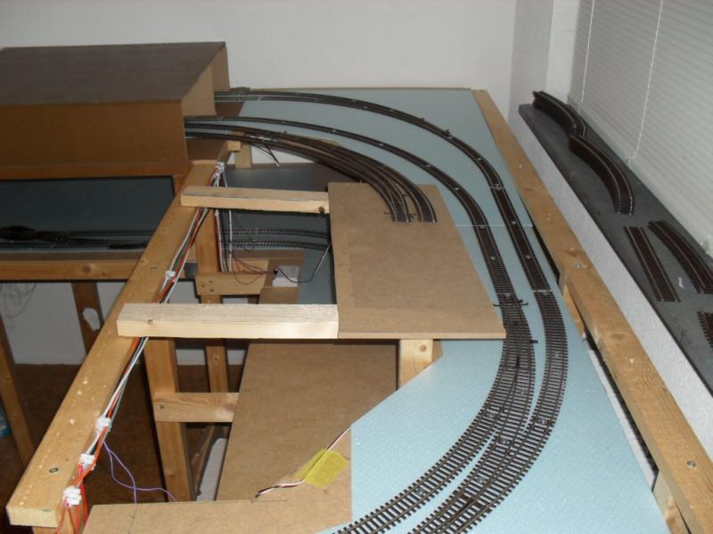

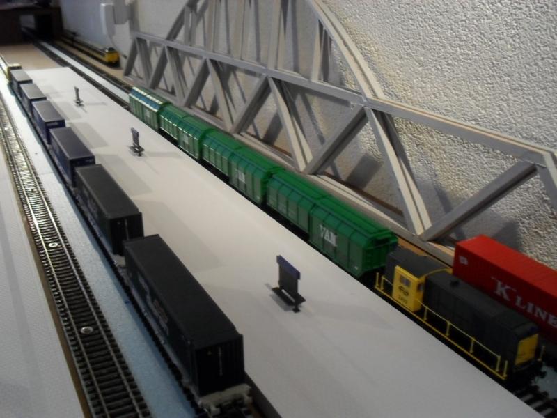

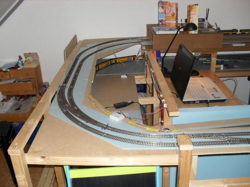

U vraagt en wij draaien  ;D
Een kort overzicht aan foto,s... op de laatste foto heb ik ook het laatste deel van de wisselstraat even als proef neergelegd. Uiteindelijk is het de bedoeling dat deze aan beide zijde ligt naar de nog aan te leggen paradebaan boven op de schaduwsporen.
Als alle ligt op en onder het station wil ik ook daar nog wat extra stevigheid aanbrengen onder het MDF om doorbuigen tegen te gaan, dus we zijn voorlopig nog wel even zoet  ;D
MVG
Dennis

Dennis
Hoveel m/1 en wissels heb je er wel in liggen in zo te zien enorme baan.
Je schrijft dan je bij het station extra moet ondersteunen maar hoe dik heb je de onderbouw.
Cor
Dennis H0
  • Berichten: 711
« Reactie #111 Gepost op: 24 October 2009, 19:50:32 »
Het schaduwstation word opgebouwd uit Piko A rails en piko wisselmotoren.
De bovenbaan word allemaal Rocoline.
Afm: 610 x 200 cm met een open binnendeel van 90 cm
MVG
Dennis
Even een quote van mezelf  ;D aan het plan is niets veranderd.
De lengte is 610 x 200 cm met een open stuk in de midden van 1 meter
Voor de bovenbaan heb ik 2 enorme wisselstraten met elk een 10 wissels zodat ik overal kan komen
Momenteel is de onderbouw van het station een frame wat aan de voor/achter/linker en rechterzijde hout heeft van 22 mm dik en 48 mm breed.
Daar op ligt 8 mm mdf, wat ik wil als alles is aangelegd dat ik tussen dat frame extra balkjes aanbreng om het doorbuigen te voorkomen. Ik had het idee dat als ik dat allemaal van tevoren doe ik tegen bepaade zaken aan zou lopen met de bedrading.
De paradebaan word dalijk weer op een andere manier opgebouwd aangezien ik daar minder bedradingen modules nodig zal hebben.
MVG
Dennis
Ja ze zijn af :)
Nooit meer dus!!!!! ;D
Gr. Remco.

« Reactie #115 Gepost op: 25 October 2009, 11:47:30 »
Kijk dat ziet er nu mooi uit zo  ;D
heb je toch nog iets nuttigs kunnen doen op eurospoor  ;)
Bedankt in ieder geval

hoe kom je eigenlijk tussen de baan  ???
Kan namelijk niks ontdeken opo de foto's.
Of neem je een aanloop en spring je op goed geluk :-X
