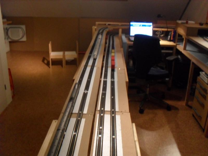

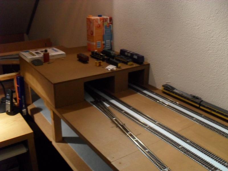

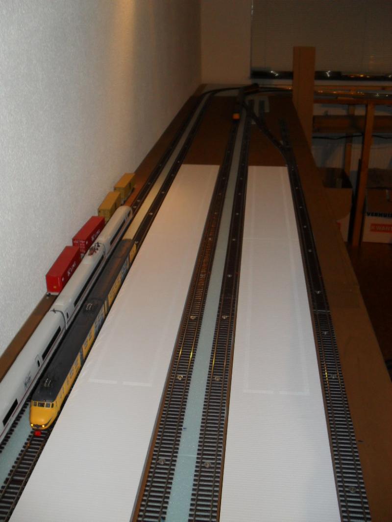

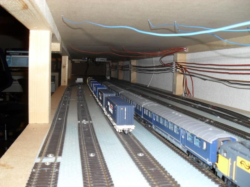

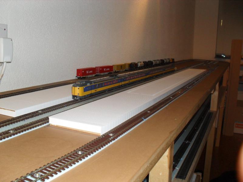

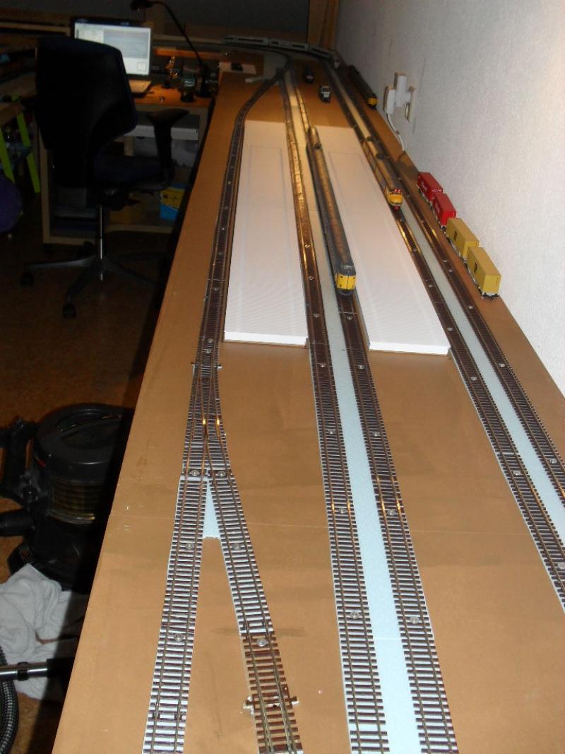

Het is zeker enige tijd geleden ja dat ik belsuit om een update te doen.
Helaas weinig tijd om in een rap tempo te bouwen, maar we rijden in ieder geval onze rondjes.
De plaatjes die je krijgt te zien zijn van het station met links en rechts daarvan een tunnelportaal (deze moeten nog worden afgewerkt)
De sporen aan de andere zijde gaan beide naar het schaduwstation toe.
Het station word eerst voor een groot deel afgebouwd voordat ik de paradebaan ga maken boven de stijgende en dalende sporen. Wel zal ik de laatste delen van de wissekstraat voorbereiden zodat ik straks moeiteloos met de paradebaan verder kan.
Maar goed misschien eerst eens wat plaatjes,
Nu weet ik dat de stijgende en dalende sporen niet helemaal recht liggen maar aanegezien dit dalijk niet meer zichtbaar is vind ik het wel prima. Alles rijd probleemloos op en neer.
Nu ga ik woensdag echt mijn Irm eens ophalen bij MTE en daarnaast neem ik alvast wat viessmann bovenleidingdraad mee van 40 cm lang om mijn portalen te gaan plaatsen.
Daarnaast 2 henckens seinen meenenem om het achters spoor bij het station af te gaan maken en dan ga ik eens een gooi doen om te ballasten.
Stukje bij beetje gaat het ergens op lijken maar ik ben wel blij dat ik het volledige station kan berijden 2 kanten op. Nu de Scenery eens aanpakken op het station en dan gaan we weer verder kijken.

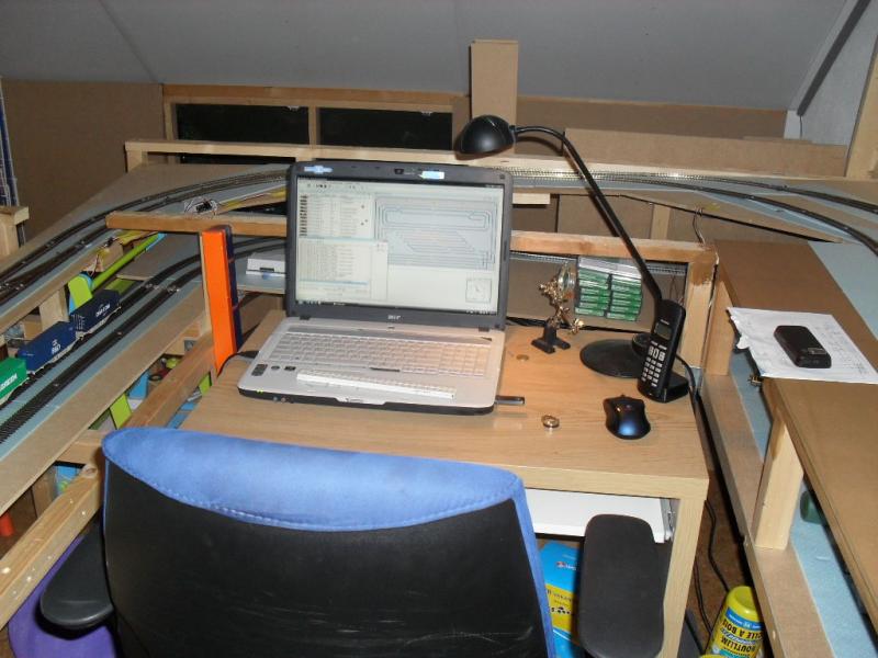

Staat daar een wasdroger in de hoek??? Lijkt mij niet bevorderlijk ivm stof en zo...
Dennis H0
Berichten: 711
Re:De bouw is begonnen (alweer)
Reactie #81 Gepost op:
19 October 2009, 22:02:48 »
valt op zich wel mee, ik heb er niet direct last van.
Grappig heb ik nooit bij stil gestaan, ik moet dat ding toch ergens kwijt

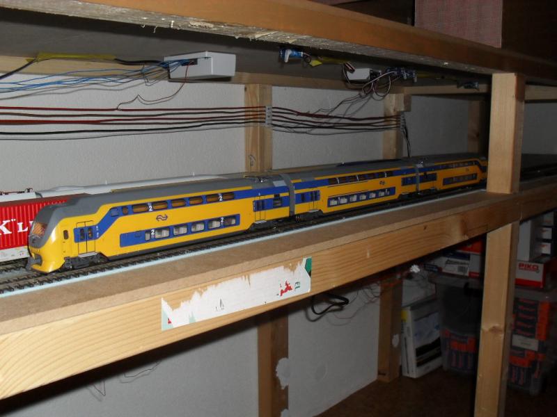

zojuist de irm opgehaald en op de baan gezet.
rijd uitstekend totdat je de extra bak er tussen zet, deze ontspoort namelijk. Heeft iemand eventueel een oplossing voor dit geintje ?
Daarnaast heb ik mijn piko wissels in het schaduwdeel een eigen voeding gegeven en de servo's boven hebben ook een eigen voeding waardoor alles wat uit de intellibox komt bestemd is voor het treinverkeer.
In ieder geval lopen de wissels een stuk zekerder nu met een eigen voeding.

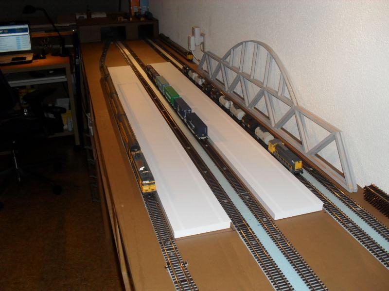

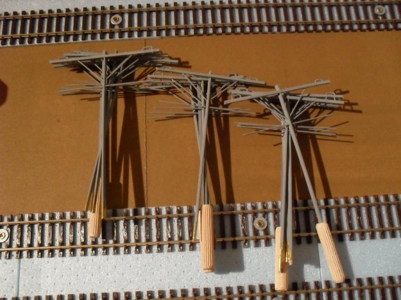

Weer even wat plaatjes
Als eerste de Irm... zal wel niet bijzonder zijn meer aangezien een hoop mensen hem al hebben
als 3tje rijd hij uitstekend maar als 4tje ontspoort de tussenbak in de bochtwissels.
Als tweede de portalen nog gemaakt door Remco, ik zal de komende tijd deze verder af gaan maken, de isolatoren heb ik al alleen het draad wat ik gekocht hen gaat weer terug omdat deze 1 slag langer moet zijn.

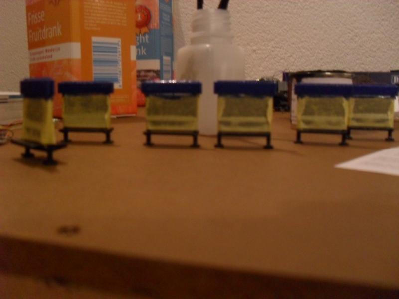

Als derde de bankjes van Mittchell voor een groot deel al in de verf gezet, ik moet alleen nog uitvinden hoe ik daar fatsoenlijk een stationsnaam op krijg (word vervolgd)
