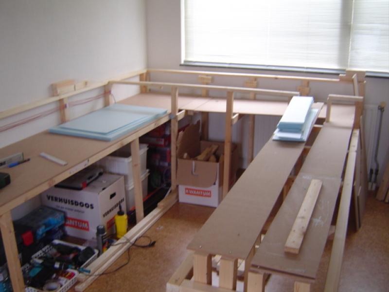

Ja hoor het is zover, na een aantal pogingen iets te bouwen ben ik nu toch echt van plan deze af te bouwen. Ergens volgende week komt er een lading uhlenbrock materiaal binnen en gaan we dat allemaal zorvuldig aanbrengen.
Grootste veranderingen voor mij:
- Alles Uhlenbrock
- Alles loconet
- Servo's
- 1 schaduwstation aan 2 kanten in en uit te rijden
De ruwbouw staat al momenteel en hij staat als een huis, als alles binnen is kan ik het schaduwstation in mekaar zetten en testen doordat ik rondje kan gaan rijden bovenlangs.
Terwijl ik dat alles aan het testen ben kan ik ondertussen de overige 3 sporen maken voor het station en ik kan de paradebaan in mekaar gaan zetten op het gemak.
De ringleiding liggen al klaar en ik hou hier al rekening met een toekomstige uhlenbrock booster.
Het schaduwstation word opgebouwd uit Piko A rails en piko wisselmotoren.
De bovenbaan word allemaal Rocoline.
Afm: 610 x 200 cm met een open binnendeel van 90 cm

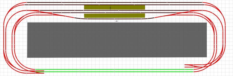

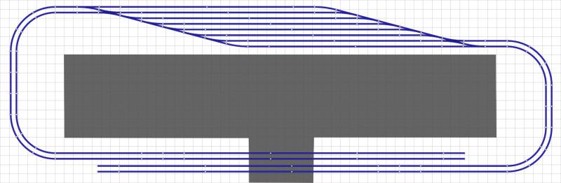

Even wat plaatjes
De bovenbaan is zoals ik hem eerder verzonnen heb en de wisselstraten zullen niet direct zichtbaar zijn.
Uiteindelijk komt er scenery op het station en op de paradebaan.

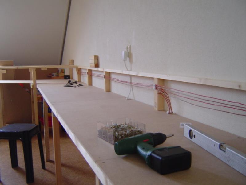

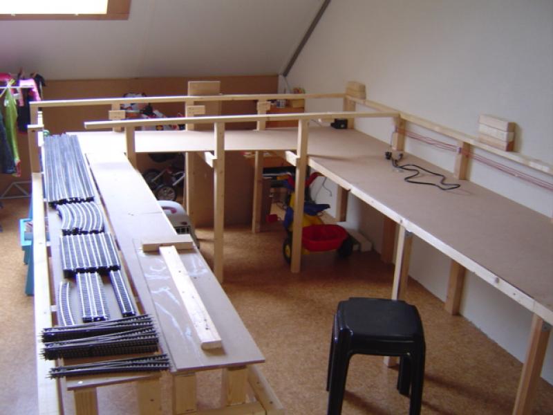

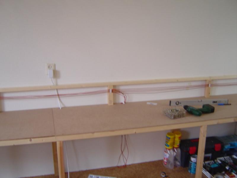

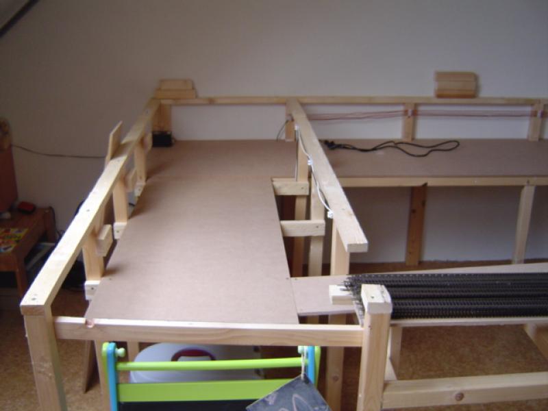

Wat fotos van de ruwbouw
als de spullen binnen zijn kan ik nu in 1 keer het hele schaduwstation opbouwen
Gezien de blunders die ik heb gemaakt met de vorige banen ben ik meer op mijn hoede en ik zal eerst 2 keer nadenken voordat ik iets doe.
Ik hou jullie op de hoogte van de voortgang
MVG
Dennis
Laatst bewerkt op: 17 May 2009, 20:26:17 door Dennis H0

Dennis H0
Berichten: 711
Re:De bouw is begonnen (alweer)
18 May 2009, 20:06:38 »
Dingen die niet in orde waren op de oude baan
- De ruwbouw was een beetje een wiebelding dus dat moest anders.
Nu staat deze vast als een huis en kan echt geen kant op
- Te snel aan de gang met het neerleggen van de rails waardoor je regelmatig aan het improviseren bent
Nu wil ik eerst de ruwbouw hebben staan voordat ik maar 1 railstuk vast gaat leggen
- Positie s88 kaarten en wisseldecoders zaten te ver weg voor sommige delen van de baan.
Nu word alles loconet (uhlenbrock) met als voordeel dat de terugmelding niet naar een print met 16 snoeren moet maar 8 waardoor de verdeling iets makkelijker word.
Servodecoders er onder op de juiste plekken.
- Ringleiding bouwen nadat er al aardig wat rails ligt
Nu liggen ze al klaar voordat ik ga beginnen
- 2 schaduwstations
Doen we voorlopig niet meer omdat het eigenlijk niet zo makkeljk te testen is, nu kan ik een rondje gaan rijden met 1 schaduwstation om deze goed te kunnen testen.
Alles bij mekaar is het ook wat minder bedrading op deze manier en dus hopelijk ook minder storing.
De bouw is een stuk eenvoudiger met 1 schaduwstation en laten we nu dit maar eens goed rijden krijgen voordat er eens een keer aan een groter plan gedacht kan worden.
Ook de bouw van de stijgende delen van het schaduwstation bevielen me absoluut niet waardoor het werk ook regelmatig stil viel.
Nu bevalt het me veel beter waardoor ik meer tempo kan maken.
Op zich kan ik nog wel verder gaan maar om je een beetje een idee te geven is dit het zo een beetje
MVG
Dennis

Dennis H0
Berichten: 711
19 May 2009, 10:02:24 »
Als onderbouw heb ik 44 x 44 mm balkjes gebruikt op zich kunnen deze ook dunner maar goed ik had er redelijk wat van liggen.
De onderbouw komt terug bij het schaduwstation en onder de paradebaan.
8 mm mdf als plaatmateriaal en voor de bovenbouw word er eerst weer een constructie gemaakt met 44 x 44 mm balkjes.
Al met al vrij eenvoudig maar ik heb ondertussen van sommige mensen het e.e.a. aan eenvoud geleerd
MVG
Dennis
Laatst bewerkt op: 19 May 2009, 10:32:26 door Dennis H0
Ronaldk
Berichten: 8868
19 May 2009, 10:44:00 »
oke, lekker eenvoudig... Het mag wel een beetje stevig zijn :-D verwacht je geen problemen met het MDF? vanwege de gevoeligheid voor water? of doe je bovenop ander plaatmateriaal?
Dennis H0
Berichten: 711
19 May 2009, 10:48:20 »
De enige plekken waar vocht bij zou kunnen komen is het ballast... deze stukken ga ik eerst bewerken met bruine verf voordat daar de rails vast komen te liggen, en dan het ballast er op.
Op andere plekken maak ik niet zo een zorgen aangezien ik daar niet met vocht aan de gang gaat.
Gelukkig heb ik ook een droge zolder
MVG
Dennis
