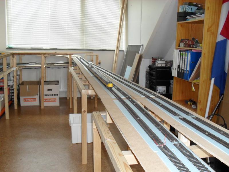

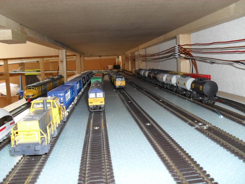

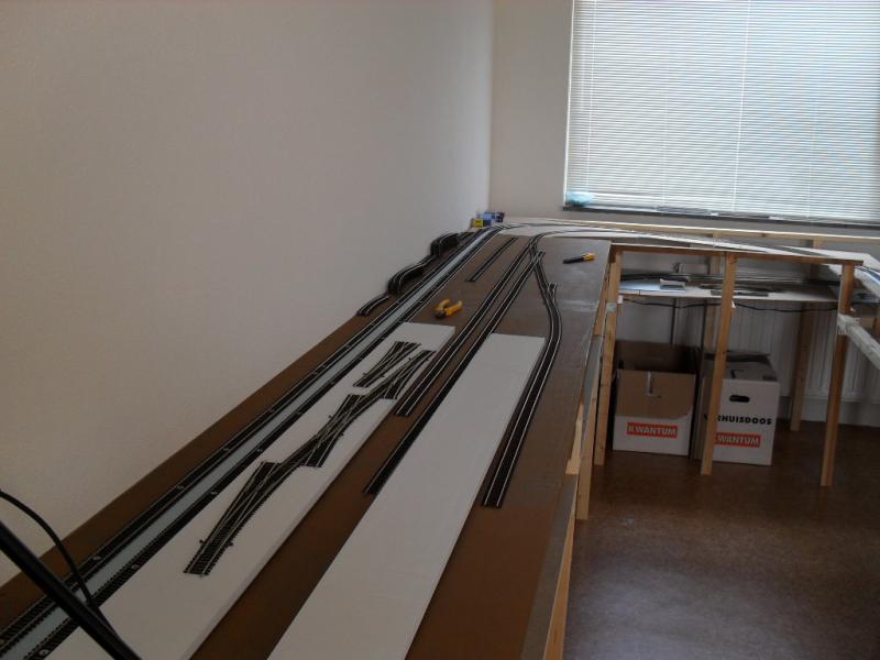

Ben ondertussen nog meer bezig geweest dus wat foto's zijn wel op zijn plaats.
Klein buro aangeschaft voor tussen de baan (kennet
De mdf platen voor het stationbruin geverfd (bedankt voor de tip)
Alle verlichting op zijn plek en werkend
Opgeruimd
De bovenste 2 sporen heb ik al op zijn plek liggen dus ik kan in ieder geval testen... ik ben nog niet helemaal tevreden hoe de flexxen liggen dus dat gaan we aanpakken.
Ergens deze week zal ik de terugmelders in het bovenste spoor aanbrengen zodat ik kan gaan rijden met koploper en kunnen we het schaduwstation uitgebreid testen
Ik ben er achter dat ik ondertussen het hele stationsdeel kan opbouwen en ook gebruiken... zelfs zonder de paradebaan. Dus een logische keuze is dat ik me daar eerst op ga storten.
Ondanks mijn beperkte verstand van de electronica mag ik niet klagen want alles doet het gewoon
Stukje bij beetje worden we wijzer en dat schept toch wel voldoening.
Ondertussen is de hondekop zijn rondjes aan het doen en hij snort lekker
Maar goed hier wat fotomateriaal van het hele spul
Gezien de drukte op mijn werk zal het een slappe maand worden... ik zal proberen de bezetmelders er onder te krijgen de eerste 10 servos af te hebben.
Als dat gebeurt is dan is dat wel een mijlpaal en dan kunnen we in ieder geval alles zien rijden
