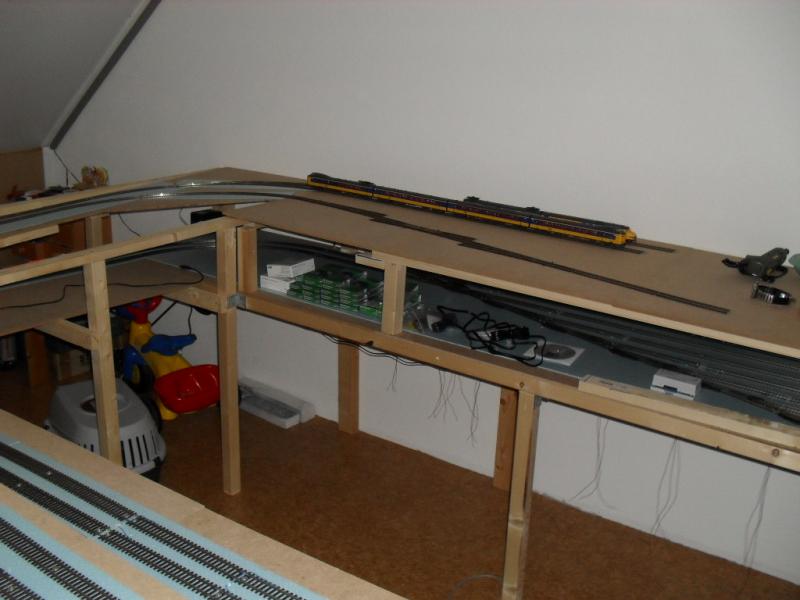

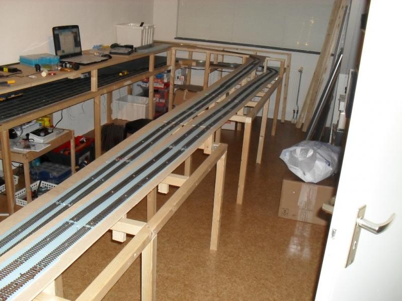

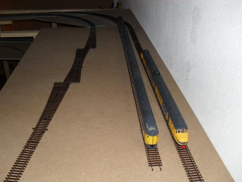

even een kleine maar nuttige update  ;D
De linker wisselstraat omhoog werkt.. de treinen kunnn nu vanaf die kant op de bovenbaan komen.
Hetzelfde geintje moet ik aan de andere kant nu  ook maken.
Wat Foto's
Ik moet echt ergens deze week die mdf platen bruin gaan verfen zodat ik de eerste 2 sporen aan kan leggen.
MVG
Dennis

Ik ga binnenkort ook beginnen aan een nieuw baantje en daar heb ik ook een helling in zitten. En daarom ben ik erg benieuwd wat voor stijgingspercentage je aanhoud.

Mijn stijging varieert tussen de 2 en 2,5 %... als test neem ik de trix koploper om te zien hoe deze reageert.
bedankt, ik ben van plan een stijging van 3% aan te houden...als het zover is maar even kijken of de zwakste schakel (trix ICM) dit aan kan.
Daan!
  • Berichten: 4618
Re:De bouw is begonnen (alweer)
« Reactie #38 Gepost op: 02 June 2009, 15:38:37 »
ik heb laatst ook een balkje gehaald waar ik een trix koploper op heb laten rijden. 3% ging goed.
Vanuit stilstand kon er zowel trekkend als duwend omhoog gereden worden. Wel moet de overgang naar het horizontale gedeelte heel geleidelijk lopen.
Opvallend was dat als ik een losse bak van de ICM neerzette op de helling dat deze bleef staan terwijl een plan E er als een gek vandoor ging.  :o FF wat aan de assen doen dus. Is voor de kopbak van de koploper ook makkelijker.

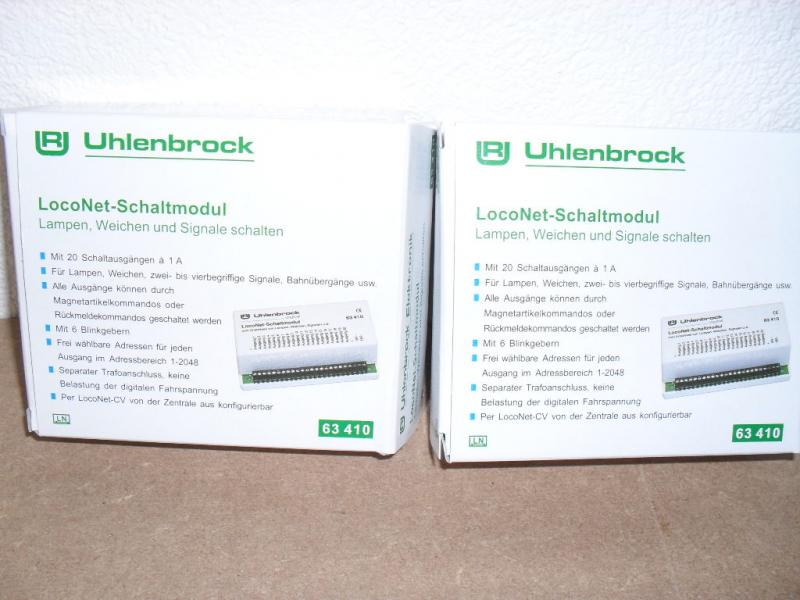

Vanavond de eerste uhlenbrock schakelmodule er onder gezet en de eerste 8 wissels aangesloten en geprogameerd.
7 wissels werken zoals het hoort maar nummer 8 werkt niet echt mee.. als ik hem schakel gaat hij naar 1 kant prima... schakel ik hem vervolgens weer terug dan slaat de wissel volledig op hol... geen idee wat dat zo is... heb de instellingen nagekeken en die zouden goed moeten zijn.
als iemand een suggestie heeft hou ik me aanbevolen, even alles laten bezinken en dan zien we wel weer verder.
Ik wil kijken of van het weekend de andere kant in orde gemaakt kan worden zodat ik beter kan testen
al met al boeken we weer vooruitgang  (y)

Wat doet een wissel die volledig op hol slaat ?
Sander

1 kant op gaat het prima maar als ik hem schakel de andere kant op dan gaat hij hard bibberen zeg maar... hij schakelt niet naar de andere stand toe maar in een hoog tempo staat hij te bibberen

Jouw wissels ken ik niet, maar hebben ze toevallig eindafschakeling ? Een schakelaartje dat het contact verbreekt als de wissel de eindstand heeft bereikt. Als dat ding te vroeg afschakelt, dan krijg je het effect wat je beschrijft.

Oh is dat zo Sander, dat effect krijg je volgens mij alleen als je beide spoelen bekrachtigd, dan weet het wissel niet in welke stand hij moet gaan, en wordt iedere keer terug geschopt
Oorzaak fout in de instelling van de 63410.
