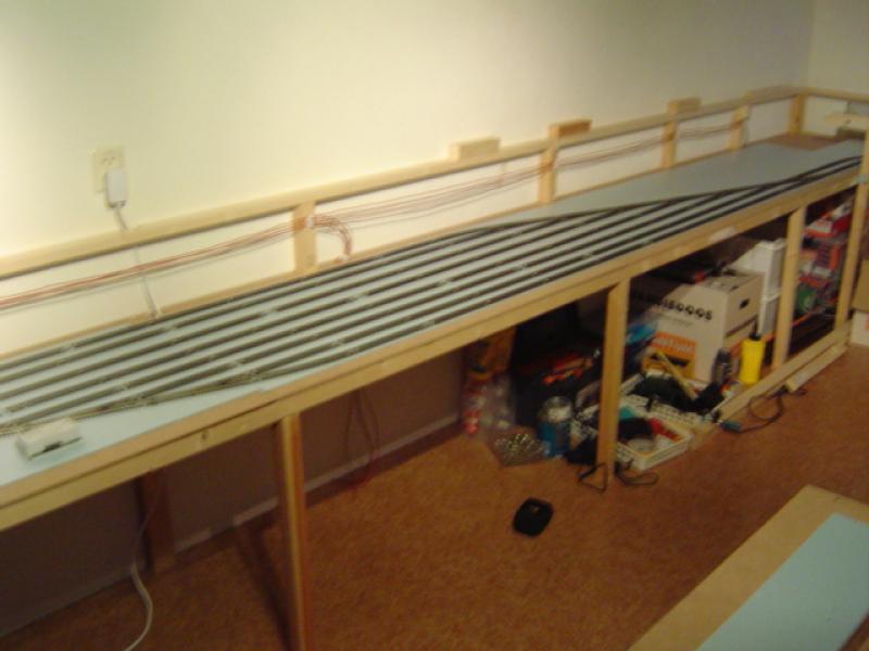

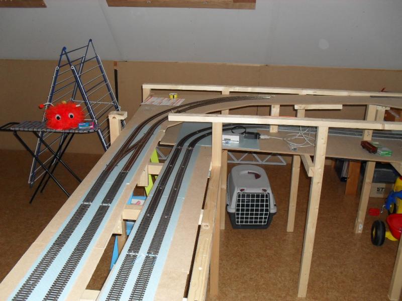

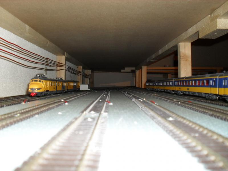

Dennis H0
  • Berichten: 711
Re:De bouw is begonnen (alweer)
« Reactie #22 Gepost op: 23 May 2009, 22:17:07 »

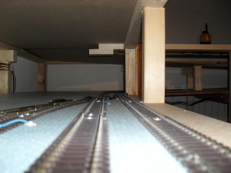

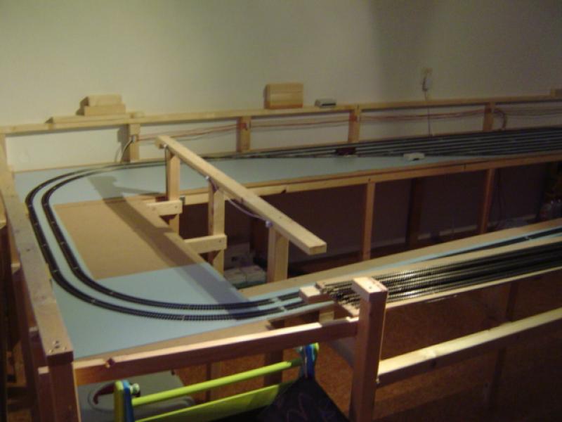

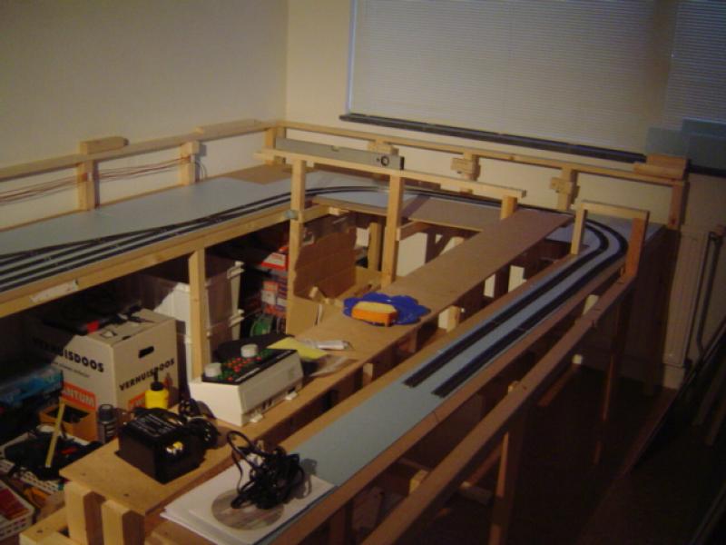

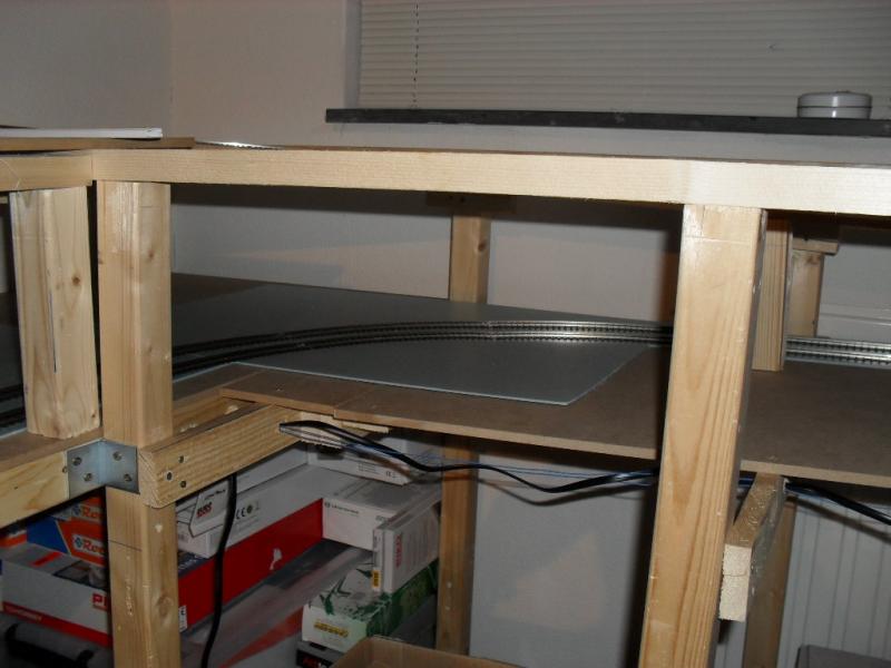

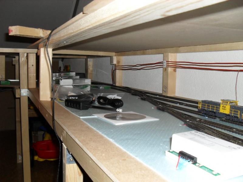

zoals beloofd wat plaatjes,
Het complete schaduwstation is klaar nu, ik heb momenteel 2 ringleidingen liggen die digitale spanning doorgeven, ik hou hier rekening met de aanschaf van een booster met de tijd.
De dubbelsporige banen onder de paradebaan liggen nu nog los maar dat zal ergens volgende week weer anders zijn.
Morgen eerst naar Remco en even de kunst afkijken van de servo's  ;D
Voor de rest heb ik even de mdf platen bovenop klaar gelegd omdat dit gewoon even makkelijk werken is.
Het framewerk bovenop word nog verder uitgewerkt maar hier wacht ik even mee totdat ik de juiste posities weet van alle servo's
Al met al loopt het voorspoedig, maar helaas kan ik de piko wissels nog niet aansturen.
Volgende week krijg ik de laatste spullen binnen en dan kunnen we verdeer met het schaduw station.
Ik zal ook een extra lingleiding maken voor 16 v zodat ik daar ook altijd op kan prikken.
Gezien het aantal servo's wat er dalijk onder zit twijfel ik of ik de decoders wel op de digitale spanning moet zetten of gewoon op 16 V
Ik ben tevreden over de voortgang... en alles zit goed en netjes... dit was nog wel eens anders bij de vorige banen.
Ik hou jullie op de hoogte.
MVG
Dennis
Hookies
  • Berichten: 1112
    • De bouw van Hookyville in schaal N (updated 25 januari 2010)
« Reactie #23 Gepost op: 23 May 2009, 22:37:10 »
Het gaat inderdaad weer erg snel, Dennis. Ziet er mooi uit hoor. Je hebt twee ringleidingen voor de spanning. Bedoel je hiermee twee draden die rondgaan? Was het wel je bedoeling om met Koploper te gaan rijden of niet, want dan heb je ook nog een ringleiding nodig voor de niet-gedetecteerde delen in je blokken. Of heb je die helemaal niet?
Ga zo voort!
Martin
Dennis H0
  • Berichten: 711
« Reactie #24 Gepost op: 23 May 2009, 22:55:40 »
Martin
Ik heb in principe een ringleiding voor het schaduwstation en voor de bovenbaan gemaakt, ik sluit alles ook op die manier aan, als er dan een booster geplaats moet worden kan ik die er eenvoudig tussen zetten.
Ze gaan aboluut niet rond, beide eindigen ze op de smalle kanten (uit het ziicht)
Alle niet gedetecteerde delen zitten gewoon op de ringleiding en alle terugmelders op de juiste plekken.
Uiteraard komt ook koploper weer om de hoek kijken, ik zal alleen nog even een werktafel moeten maken waar ik alles op kan doen.
Al met al loopt het veeeeeeeel beter dan de vorige banen dus succes is in aantocht.
Volgende week ga ik de eerste servo,s monteren en de linker en rechter wisselstraat voor een deel testen zodat ik rondjes kan gaan rijden door het schadwstation heen.
Spannen allemaal  ;D
MVG
Dennis
