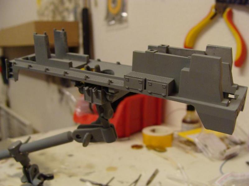

Het is erg frustrerend, want ik heb toch een hoop geexperimenteerd, maar ik snap er niets van: als ik een laag verf met de airbrush spuit, wordt het een stoflaag, ipv een gladde verflaag. Eerst dacht ik dat het aan oude verf lag, maar Revell Airbrush verf zo uit het potje doet het, en verdunde email verf met thinner,wasbenzine, terpentine ook. Maakt ook niet uit waarop: op een ondergrond van papier, Revell basic (grondverf), revell email grondverf... Ik snap er niets van. Eerst dacht ik dat ik te ver van het model afspoot, maar ook dichtbij (ca 10 cm) doet hetzelfde. Dan dacht ik dat het de verdunning was die reageerde met het polystyreen, maar als ik Revell Basic als grondverf spuit (die legt wel een mooie laag neer) over een geplamuurd kartonnen wandje en daaroverheen met de Revell Airbrush verf uit het potje spuit, gaat het ook weer fout. Wie kan mij vertellen waar dit door komt? Het lijkt me dat elke airbrusher hier wel eens te maken mee heeft gehad. Mijn compressor staat op 1.7/1.8 bar.

Ik had hetzelfde, je druk is veel te hoog, 1.2 bar oid moet al beter gaan.

Nog een mogelijkheid...
Nog 'even' bijspuiten in een al t
e
droge laag. Verfnevel vloeit dan niet meer uit.
Verder verf te dik, druk te hoog, afstand te groot. Met allemaal als gevolg, dat de nevel niet meer 'vochtig' genoeg is om uit te vloeien.

Hoi Remco,
Zo laag heb ik het nog niet geprobeerd. Ik lees hier overal juist 1.7/1.8 bar. Is 1.2 niet veel te weinig, dan komt er toch nauwelijks iets uit? Ik zal het morgen eens uitproberen, het zou het best wel eens kunnen zijn. Maar waarom lees ik dan veel de eerder genoemde druk?
Karst,
Dat is net een iets ander effect, die ben ik ook al tegen gekomen toen ik niet durfde een natte laag te spuiten. Het vlokken gebeurt bijna direct: het wordt licht nat, en dan, alsof het reageert op de onderlaag, komt er een korreltjeslaag.
Op jouw advies heb ik overigens een blikje (jawel, 5 liter is de kleinste maat! Voor de rest van mijn leven genoeg) M600 gehaald. Stad en land afgezocht, blijkt Sikkens distributie centrum om de hoek te liggen... Prachtig spul, samen met Revell Basic heeft het een mooi laagje gelegd. Bedankt voor het voorwerk!

Dat dacht ik ook maar uiteindelijk was ik de poeder kwijt bij die lage druk

Nog een optie:
Te dikke verf.
Probleem ben ik (vaker) tegen gekomen bij Primer van een bekend merk, deze moet erg dun zijn anders krijg je idd poeder....

Gerard,
Als het om Humbrol matt nr 1 gaat (of mag ik dat hier niet zeggen?), dan heeft dat inderdaad voor veel vlokellende gezorgd. Maar ik ben vandaag overgestapt op Revell Basic en dat heeft al voor positief resultaat gezorgd, ook bij druk van 1.8 bar.
Ik zal in ieder geval met de druk experimenteren. Dat zal nu ook wat makkelijker gaan, nu ik er achter ben gekomen dat je die knop omhoog moet trekken om 'm te verstellen. Ik wilde echt al met een tang aan de slag gaan. Bijna compressor gemold, maar de waanzinnige inval gehad de handleiding er eens bij te pakken.

Humbrol mat 1 is mijn favoriet
werkt perfect
Maar ik had juist kuren met revell. En ik 'denk' dat Gerard duid op Kleinspoor primer die door de een als top ervaren wordt terwijl een ander er niet mee uit de voeten kan.

Waarmee verdun jij die dan? Ik zal het eens proberen met 1.2 bar en verdund met M600 op styreen, ben heel benieuwd. Alleen maar om te weten

Humbrol 1 verdun ik met 2 pipetten wasbenzine dan wordt het +- 1:1. En dat werkt perfect! Heb het onderstel van de 2224 ermee gedaan.

M600 lijkt op thinner, maar droogt iets langzamer op waardoor de lak meer kans krijgt om te knoe...eh vloeien.
Mijn persoonlijke mening..vergeet het hele revell/humbrol etc gebeuren. Ik zou voor een thinner gebaseerde lak gaan die niet agressief is. Bijvoorbeeld Elita lak.
http://www.elita.de/nether.html
En dan lekker dik alles inspuiten zodat je ook geen korrels of andere onzin krijgt. Voor zakkers hoef je ook niet bang te zijn, de lak is in 10 minuten droog.

Nou, het is een beetje vaag... Als ik verder ga (humbrol/M600) op het stukje styreen waar al een verflaag opzit, dat ging vlokken voorheen, gaat ie weer vlokken. Maar ik denk dat verdunners door elkaar heen niet echt een goed idee is. Als ik op een schoon stukje styreen lijkt het prima te gaan, alleen de door Karst gesuggereerde verdunning van 1 (verf) : 2 (M600), dan is het net water. Gisteren met rood was dat een goede verdunning, maar voor grijs was het echt te veel.
Ook heb ik geprobeerd de druk te verlagen, maar ik was er al bang voor: je krijgt juist geen fijne nevel, maar dikke klodders.
Ik ben benieuwd als ik iets van voor af aan nu aanpak, op een manier: Revell Basic en verf met M600 gemengd. Volgens mij moet dat goed gaan. Maar eerst redden... eh, afmaken waar ik mee bezig ben.
