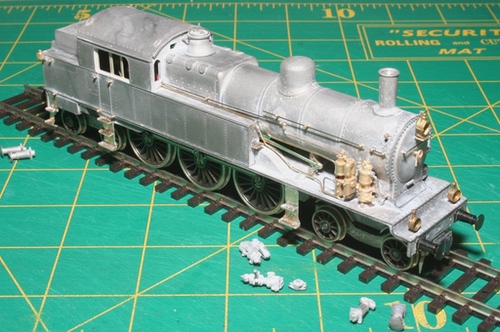

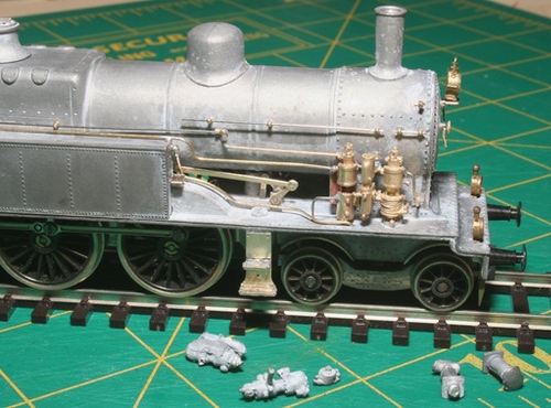

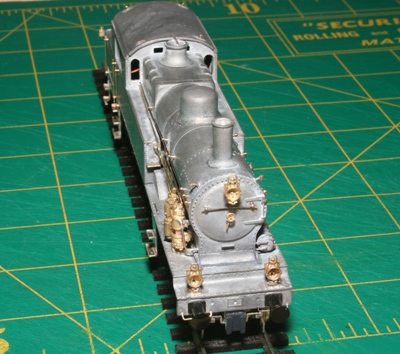

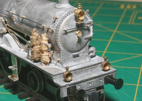

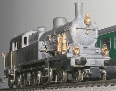

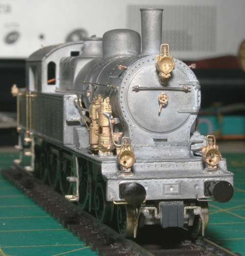

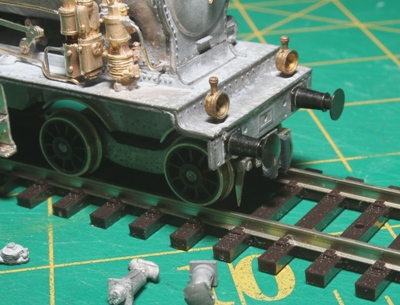

En de eindstand van vanavond...
... zo, de loc is in revisie geweest. Die oude SS pompen, compressor en buffers waren nodig aan vervanging toe  ;D
... het leidingwerk gecompleteerd, zover dat nog correct mogelijk was na eerdere fouten ;) En voor de 'schmuck' ook even de handrails weer aangebracht :)
... de nieuwe, verende buffers  8) (y) Geen verder commentaar nodig, dacht ik zo ;)
... en het rookkasthandwiel  8) Om het plaatje compleet te maken, ook even de lantaarns er op. Let eens op het gigantische verschil tussen Philo lantaarns ( boven ) en de meegeleverde DJH ( onder ) :P
Rest nog twee handgreepjes boven de trapjes en de lantaarns monteren. Mooi klusje voor morgenavond.

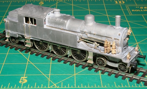

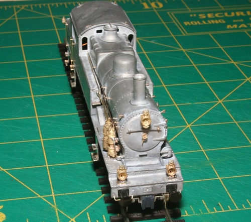

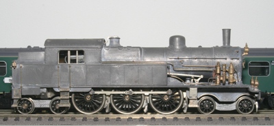

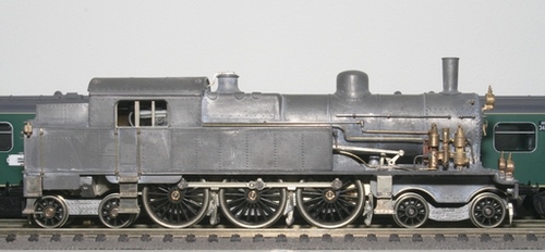

Zo... Klaar !!  ;D  ( naar mijn idee ;) )
Kleine fotoshoot....
... laatste etappe was de lantaarns en de handgreepjes op de voetplaat en de rangeerdershandgrepen.
... de toplantaarn is uiteindelijk ook een Philo toplantaarn geworden, waarbij het DJH lantaarnhouderplaatje-met-gat het veld heeft moeten ruimen ;)
... best een heftig beest zo van de zijkant.
... stoer en robuust oogt ie ook wel  8)
Nu een nachtje badderen in de soda, daarna in de verdunde azijn en tegen die tijd hoop ik, dat de verf er is.
Grtzz,
Karst
