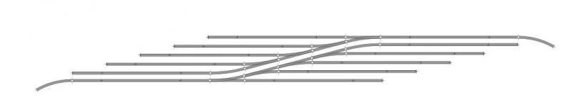

Op zich vind ik het geen slecht idee, sterker ik heb zelf ook een tijdje met een soortgelijk idee gelopen met Amerpoort, een soort diorama achtig iets met
treinen die continu voorbij hobbelen.
Alleen ik kon geen daling op het rechte stuk hebben vanwege Amerpoort en ik wilde eigenlijk geen spiralen.
Maar wat ik zou doen, is in ieder geval die schaduwstations normaliseren naar een stuk of 6 tot 8 sporen er station. Dan even kijken wat de lengte is van het ene
station naar het andere ( en dan de binnenbaan nemen en na de laatste wissel van het ene station tot aan de eerste wissel van het andere )
Die lengte die je dan hebt eens keer 2 doen en kijken of dat voldoende is voor de tussenruimte voor je schaduwstation.
Als je slim bent probeer je dan ook nog eens de schaduwstations schuin weglopend te maken zodat ze zo lopen: =====\  \ ====
dan heb je ook minder hoogte nodig omdat ze niet echt boven elkaar komen te hangen.
Gr. Remco.
Dit stukkie.
Jos.
En was 1680 cm Lang
(Rotterdam, 2009)
Remco.
  • Berichten: 6325
Re:Beckers: "Spoordijk bij Geulle" - (Baanplan H0)
« Reactie #34 Gepost op: 30 April 2009, 02:09:57 »
Zo iets, en dan die bogen, daarmee moet je wel redelijk uit de voeten kunnen, sterker dan zou je niet eens hoeven te stijgen/dalen.
Gr. Remco.

Ik snap m al, ik ga eens kijken of ik dat kan aanpassen.
Jos. ;)
