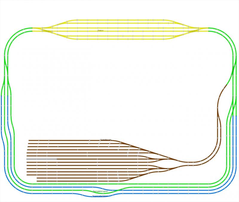

Het baanplan is behoorlijk gewijzigd deze keer, maar het idee blijft hetzelfde.
Ik heb een ruimte tot mijn beschikking van 4740 x 4020 mm.
Hier onder laat een beetje zien wat ongeveer de bedoeling is.

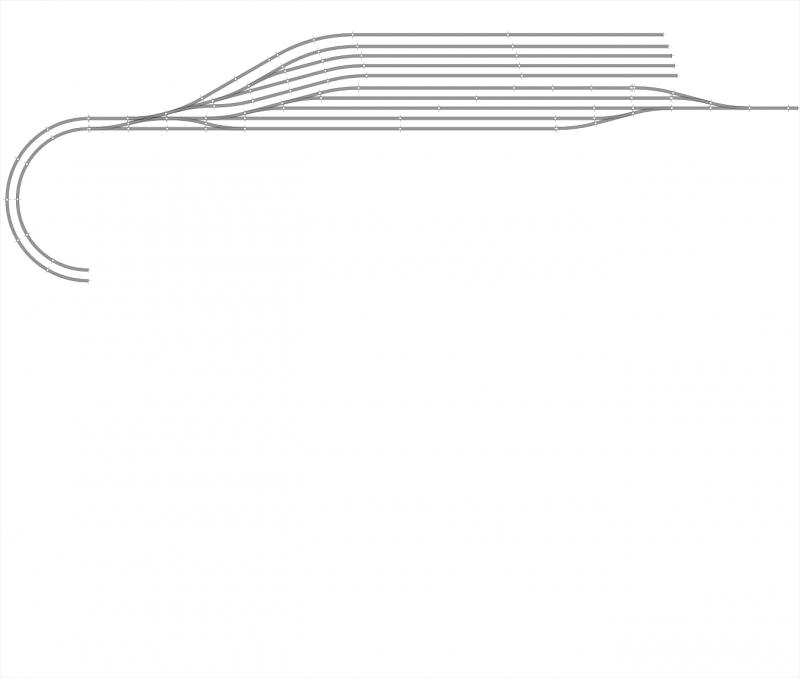

Het schaduwstation aan de Maastrichter zijde.
Ik heb hier een beetje het advies van remco opgevolgd om een soort van "parkeervakken" te maken, zo kunnen de opstel sporen een vrij aardige lengte behouden.

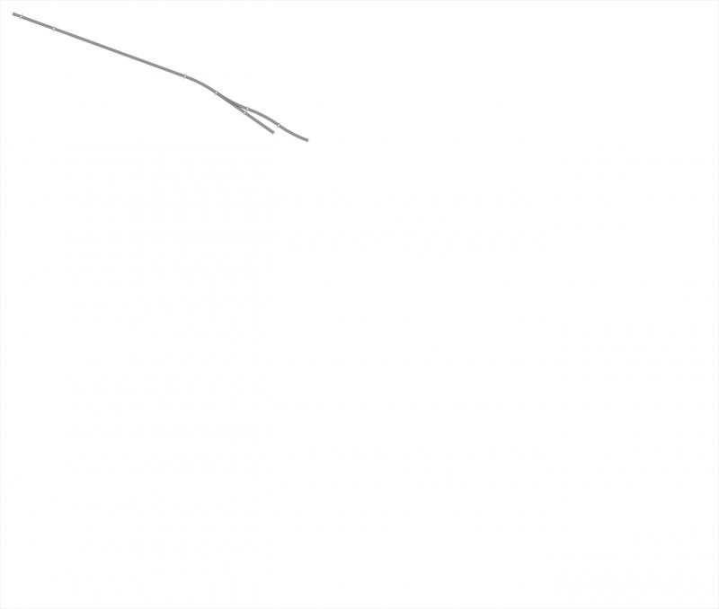

Dit is dus het zichtbare deel van de baan.
De aftakking naar Beek Airport verdwijnt hier in de berg.
Terwijl de doorgaande lijn verdwijnt aan beide zijden achter het struweel.

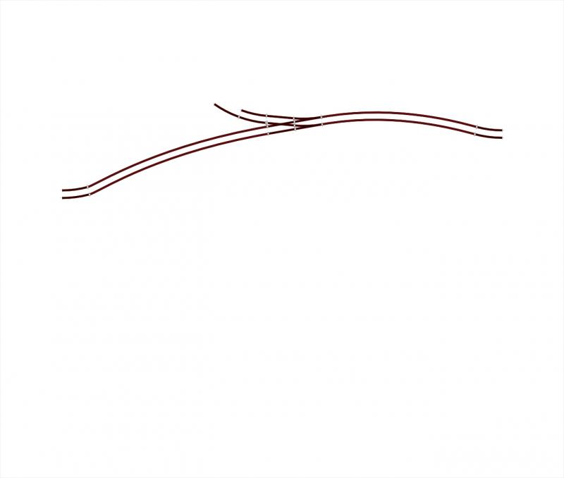

Het schaduwstation in de berg "onder het vliegveld"

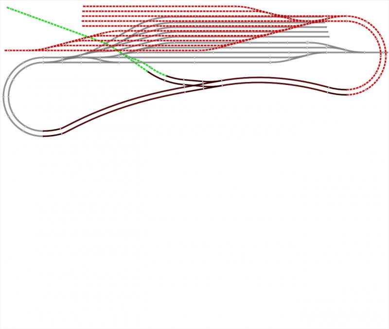

Het schaduwstation aan de Sittardse zijde.
Hier zie je dat het zelfde principe ongeveer als van Maastrichter schaduwstation.
En dit krijg je als je al deze losse stukken over elkaar heen legt.
De gehele baan loopt vanaf Maastricht tot Sittard met een stijging van 3% omhoog.
Omdat ik niet met al te lange treinen rij moet dat dus geen enkel probleem zijn.
In de schaduwstations Maastricht en Sittard is rekening gehouden met getrokken treinen.
Hier kunnen de loc's omlopen om aan de andere kant van de trein weer in te haken.
