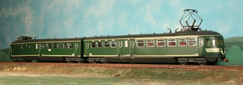

Hoi Marcel en Ed,
Groen met snor is de laatste uitvoering van de Electrische twee- en vijfwagenstellen. De 'moderne' ELD-5 moet ik  - evenals de beide DE-5-en - nog eens maken... Maar de 308 heb ik al (alhoewel niet helemaal recht van lijf en leden meer....)
Zie er goed uit jouw tweewagenstel Ed! Fraaie draaistellen ook!!
groet
Peter

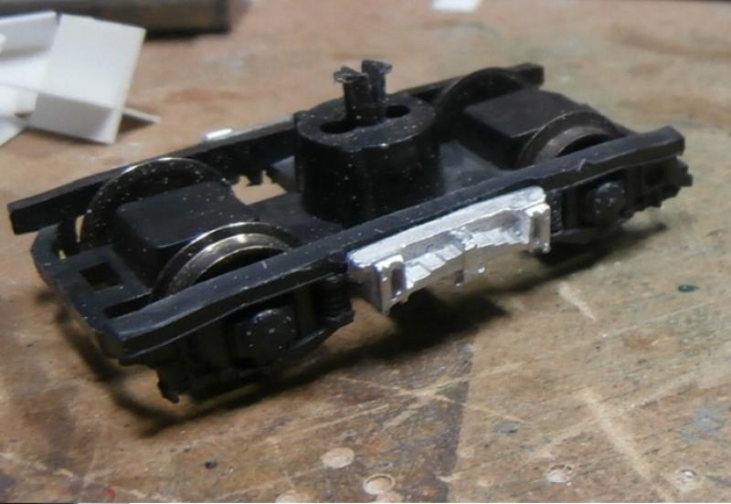

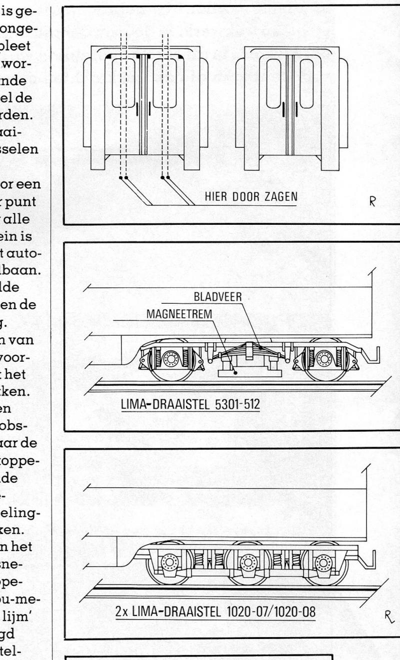

De draaistellen zijn eenvoudigweg met kleinspoor scheenplaten gemodificeerd.
Even uitleggen hë??
De langsligger isiets uit gevijld en het verenpakket van kleinspoor is daar met olba
op vast gelijmd.
De motordraaistellen idem dito was iets ingewikkelder maar het is gelukt.
Dit Heb ik ook met de dieselvijf gedaan.
Geeft gelijk een ander gezicht staat wat echter,de motor draaistellen die ovrigens 3 assig waren
bleven ongewijzigd.
Even een plaatje  voor de duidelijkheid.
Zo zijn de draaistellen geworden.
Eenvoudig en best wel mooi.
Groet Ed

Het was mooier geweest als je ze in het draaistel frame had gelijmd, alleen deze draaistellen zijn van een bepaalde soort kunststof welke erg lastig te verlijmen valt. Ik heb de draaistelflanken net zo lang afgeschuurd tot de punt van de as van het wielstel zichtbaar werd. Vervolgens met seconden lijm Kleinspoor wit metalen zijkanten gemonteerd. Ook deze had ik eerst flink afgeschuurd aan de binnenzijde zodat de draaistellen mooi binnen de breedte van de bak bleven.

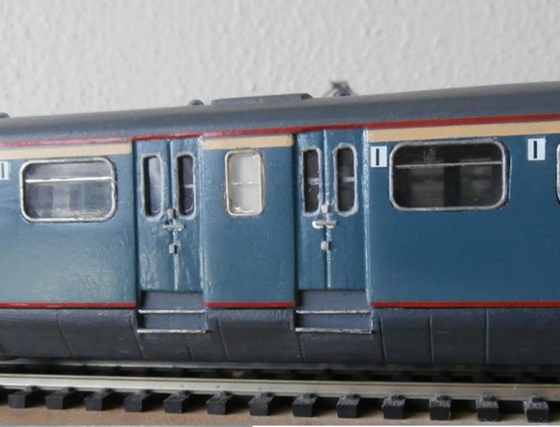

Hallo Hans
Lang geleden al met menig treinstel met smalle deuren
gedaan is een geduld kwestie maar uiteindelijk mooie smalle deuren.
Ziehier de versmalde dubbele deuren van het ABk rijtuig van de blauwe diesel 5.
Mat 36 mat 40 elektrisch als diesel hadden smalle deuren.
Een foto van deze deuren.
De veerpakketten komen niet onder de bak uit.
Mijn technische ervaring is nou niet van dien aard dat ik erg ingewikkeld ga doen en
ik moet zeggen dat met die verandering het al veel beter oogt.
Groet Ed
