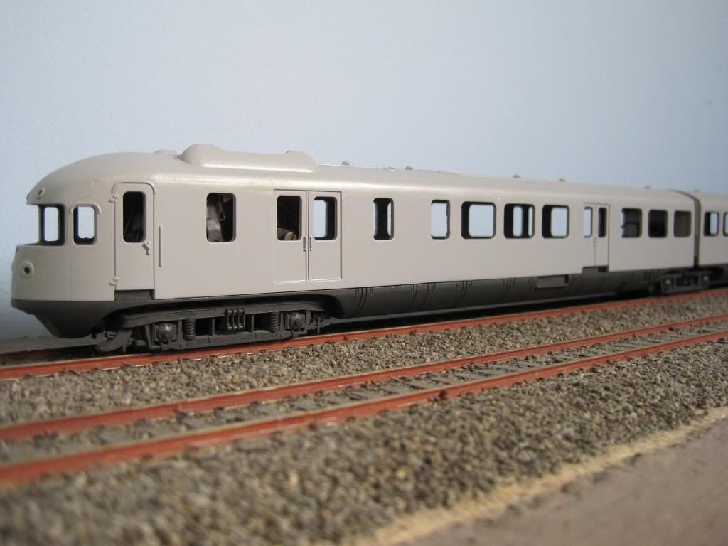

Inmiddels staat alles bij de spuiter. Inclusief deze in 2008 gebouwde Mat'46-4, de toekomstige ELD4 666  ::)
« Laatst bewerkt op: 19 February 2014, 23:36:37 door Drent »

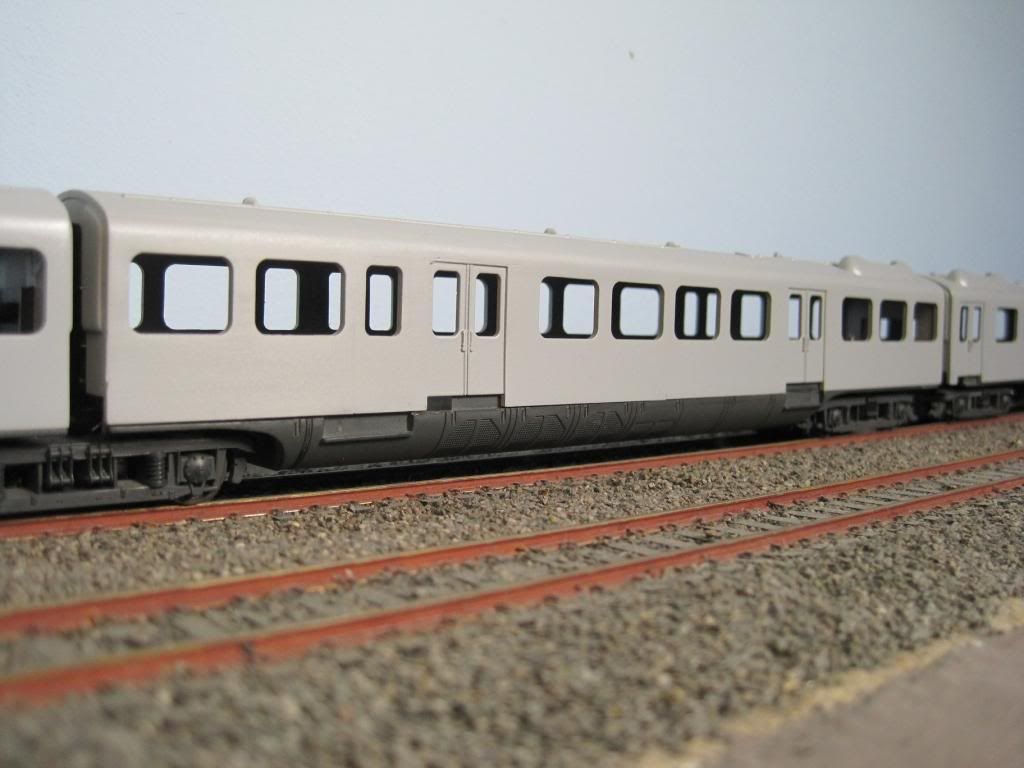

Oja, de onderplaten moeten nog aangepast worden  :P

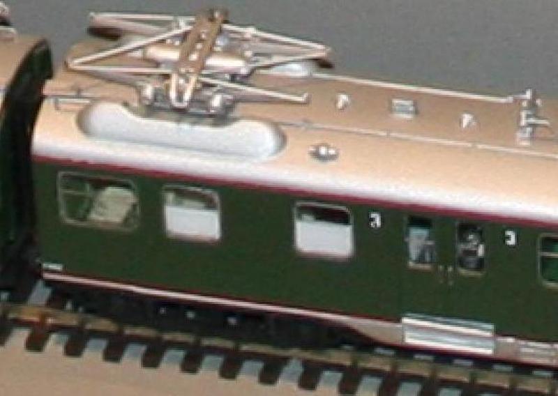

En er is niets van bewaard gebleven  :-\
Inmiddels staat alles bij de spuiter. Inclusief deze in 2008 gebouwde Mat'40-4, de toekomstige ELD4 666  ::)
Ik denk dat dat een Mat'46 moet zijn...? Van Mat'40 waren er geen viertjes (Mat'36 wel, maar die nummering liep niet door tot 666)...

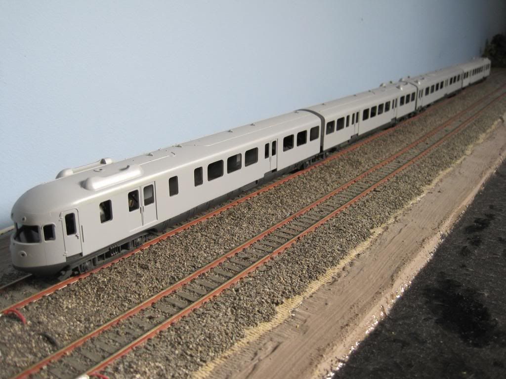

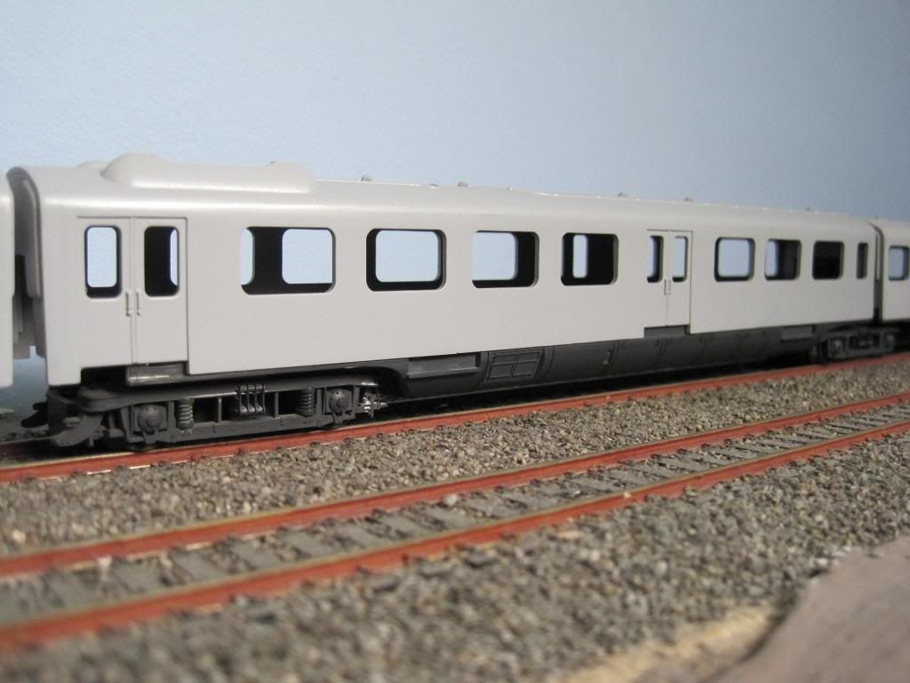

Nog een plaatje van het gehele treinstel op de dijk;
Peter Wijshake
  • Berichten: 573
Re: BNLS-Werkspoor - Diesel Vijfje in Model
« Reactie #175 Gepost op: 19 February 2014, 23:47:26 »
Prachtig Marcel!

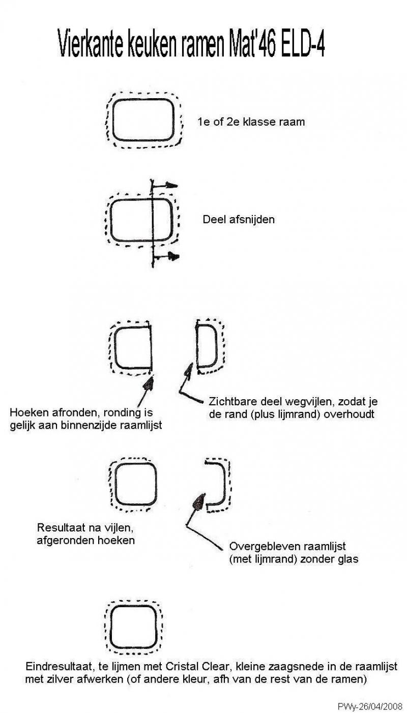

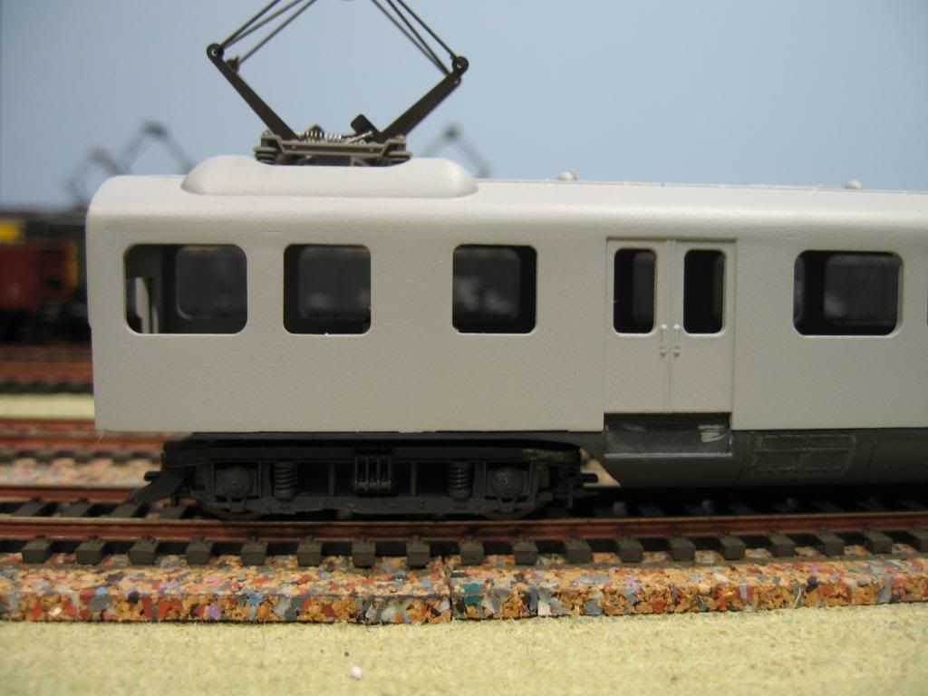

heb jij toevallig nog een close-up van de keuken in het B-rijtuig? Hoe ga jij dat doen met die vierkante ramen...?
Ik heb er destijds twee gemaakt uit twee overtollige eerste klasse ramen...
Drent
  • Berichten: 1195
  • Dubbeltjes, kwartjes, stuivers......centen!
« Reactie #176 Gepost op: 19 February 2014, 23:50:49 »

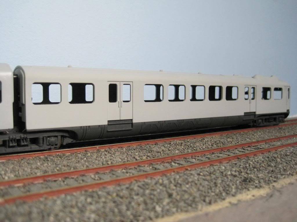

Ik zal eens kijken Peter, of ik een foto kan vinden. Hoe ik dat toen gedaan heb, goeie vraag, we zijn alweer 6 jaar verder  ::)
En gevonden;
Volgens mij gewoon twee overtollige ramen doorgezaagd en opnieuw samengevoegd.......
« Laatst bewerkt op: 19 February 2014, 23:58:34 door Drent »

En gevonden;
Aan de rondingen te zien heb je andere wanddelen gebruikt, het ziet er wel heel overtuigend uit!
Ik heb het destijds zo gedaan (sterk uitvergroot plaatje van een ingescande foto...):
