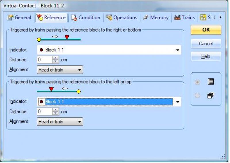

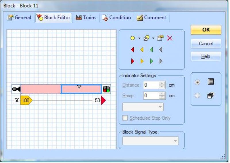

« Reactie #50 Gepost op: 29 April 2009, 06:21:13 »
Anne,
nee, het is een 'echte' melder. TC maakt een verschil tussen contact melders en virtuele melders'
contact melders zijn daadwerkelijk aanwezig op je baan, oftewel terug/bezetmelders, reed contacten etc..
virtuele melders bestaan niet op de baan, maar wel in de software.
De virtuele melders worden aangegeven met een afstand tot een werkelijke contact melder.
bijvoorbeeld, je wilt een aantal melders aanmaken om je overweg te bedienen. Dit kun je perfect doen met een virtuele melder, zonder dat je melders/contact punten in de baan moet inbouwen. Er vanuitgaande dat je baan is opgedeeld in blokken met contact melders, kun je dan aangeven op welke afstand van een van die melders, je virtuele contact getriggered moet worden, en wat de actie moet zijn. Door gebruik te maken van de condities die je kunt instellen kun je dan heel makkelijk dit ook doen voor een 2-spoor overgang(overweg is al dicht, er komt nog een trein aan etc..).
in het 1ste plaatje hieronder zie je een overzicht van een blok in TC met een terug/bezetmelder(roze gedeelte). Hier aangekoppeld een rem en stop punt. Het driehoekje naar beneden wijzend is een virtueel contact punt. In plaatje 2 zie je hoe je de locatie van dit punt kunt instellen.
plaatje 1 - contact punten op een blok in TC Gold 7.0
plaatje 2 - 1ste instellingen van een virtueel contact punt gebaseerd op afstand tot een echt contact punt
Hoop dat dit helpt,
Hans
Spoor N. Ecos met TrainController Gold 7.x. 26m2/300-400m rails. Duits thema, tot nu toe :-)

Beste Hans,
Nu snap ik het, ik vind het een beetje een "dure" naam voor iets wat eigenlijk een uitgestelde actie is vanuit een werkelijke terugmelder.
Bij mij kan ik alle schakelende functies een tijdvertraging geven, indien de trein later moet stoppen als de echte melder, kan ik ook een vertraging zetten in de verwerking van de melding.
Mijn dubbelsporige overweg is wordt dus door "virtuele melders" bediend.
Ik ga er van uit dat dit features zijn van meer computerprogramma's.
Groet, Anne W
