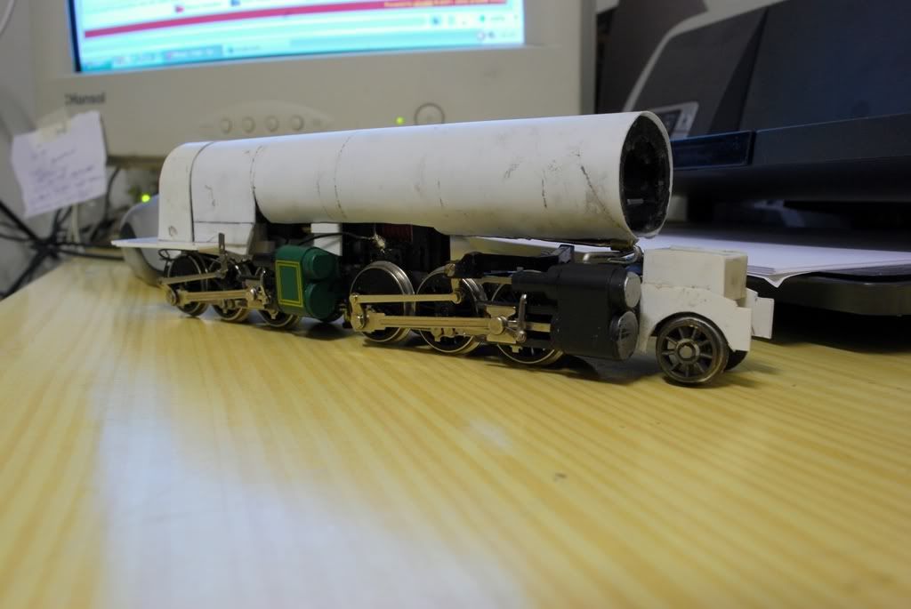

Na de F1007 in 1:66,6 bleef het toch jeuken qua indisch spul, dus moest er maar es een mallet gebouwd worden. Eerst wilde ik een DD52, met 2 vierassige drijfwerken, maar toen ik er achter kwam dat je van 2 mehano-mikado's waar je de achterste koppelas vanaf snokt een onderstel voor een CC50 kunt maken werden de plannen even aangepast... Afgezien van het feit dat ik natuurlijk gewoon lui ben heb ik niet zo heel veel tijd meer als vroeger en zo'n hok moet natuurlijk wel es afkomen. (het dreigt nu al behoorlijk eindeloos te worden)
Voor wie deze locs niet kent: als je de achtbaanrit in het spoorwegmuseum overleefd hebt heb je er een van alle kanten gezien, hier verder nog een zooi lekkere plaatjes:
http://www.flickr.com/photos/malawirail/sets/72157603279205187/
De mijne moet de CC5012 worden, zoals ie daar op de foto staat, dus de voorkant opgetut met versieringen en vrij netjes gepoetst en naar achter toe steeds smeriger.
wat plaatjes van t modelletje tot nu toe:

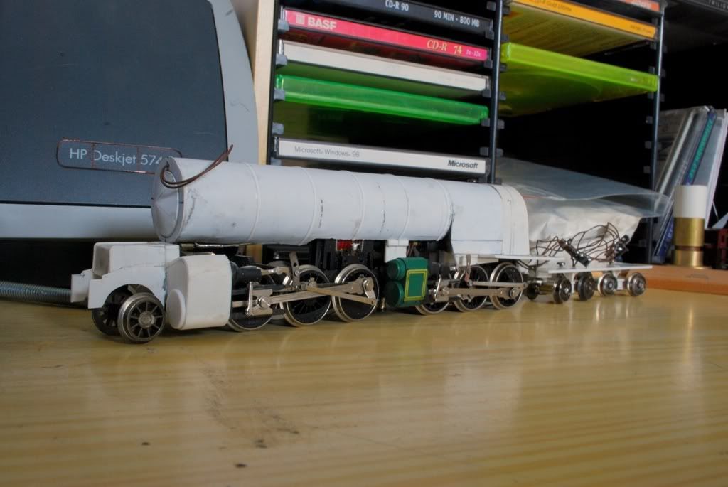

een kijkje op de techniek: alle drijfwielen worden aangedreven, net als bij een echte mallet is het voorste drijfwerk swenkbaar en zit het achterste vast. Dat betekent wel een hoop afstelwerk om de asdruk overal goed te krijgen en de loc enigszins stabiel te houden...
met ketel dr op, nu eens niet helemaal zelfgemaakt maar een kaalgeragde ketel van een oude fleischmann-br 01 met 0,25mm-evergreen dr omheen, want ik kon geen passende buis vinden.
en zoals ie er nu bij staat. De voorste cilinders zijn de grotere lagedrukcilinders, zo'n mallet is als compoundloc gebouwd, de achterste cilinders krijgen de verse hogedrukstoom zo uit de ketel, de voorste cilinders krijgen de afgewerkte stoom van de achterste cilinders.
ja, dit ding is echt groot ja. vanmorgen heb ik er definitieve bedrading in gesnokt, met digitaalstekkertje enzo. zelfs in zo'n log ding raak je die berg draden nog steeds niet helemaal comfortabel kwijt eigenlijk...
goed, dawassieweer. Hopelijk kom ik vandaag nog wat verder dr mee...

klopt, maar ik heb t meeste gewicht in de ketel gekwakt en die zwenkt zo uit in de bochten dat je dr niet hard mee moet willen. Nou gaat dat met de aandrijving die er nu in zit sowieso niet, de topsnelheid is vrij realistisch.  ;)

Dus als ik het goed begrijp bouw je deze in 1:66,6 en niet in S? En het rijdt op H0, een soort smalspoorloc? Maar dan moeten de wielen - diameter en breedte wielband, dikte spaken - toch ook in 1:66,6 zijn en niet 1:87, zoals deze wielen die je nu (zo te zien) laat zitten? Of let je daar verder niet zo op? Het is me al vaker opgevallen. Aangezien ik ook iets in Sm wil bouwen, zoek ik me rot naar geschikte wielen in S, want om H0 wielen te gaan gebruiken, dat klopt niet. Het door jou gebruikte tenderwiel is zo geschat naast de sik (H0 toch), zo'n 11 mm ø, maar dat moet bijna 15 mm zijn. Het verschil is duidelijk zichtbaar, vandaar dat ik jou even stevig zit te ondervragen hierover, sorry daarvoor...

Mijn 1:66,6 is in feite Sm, het indische spul is kaapspoor dus 1067 mm, ik heb dus gewoon de schaal aangepast aan 16,5 mm-spoor want dan kan ik tenminste op mn gewone baan rijden met die zooi. 1067/66,6=16,02 dus dat klopt aardig toch? En ik heb dus geen 1:64 genomen omdat 1:66,6 veel meer metal is (niet dat ik nog zo metal ben, maar t gaat om t idee) en het makkelijk rekent, alles delen door 100 en dan keer anderhalf. Verder hebben stoomlocs een soort ideale verhoudingen die gewoon meekrimpen met de spoorbreedte, als de spoorbreedte smaller wordt wordt de loc in dezelfde verhouding kleiner (ook de wielen dus) alleen krimpt het machinistenhuis niet mee, daarom is veel onderstelreut van H0-locs gewoon bruikbaar.
De tenderwielen van deze loc zijn dus bijvoorbeeld gewoon standaard H0-11mm-wielen, wat aardig klopt met de 777 mm van het originele wiel. De drijfwielen van de gesloopte mehano-locs zijn nogal grof voor H0, maar op zo'n smalspoormachine stoort dat weer minder, dat mag klonteriger zijn. Misschien zullen ze dan nog een spaakje teveel hebben... ach.
Bij normaalspoor in schaal S zit je wel te klooien, dan moet je gewoon grotere wielen hebben...
