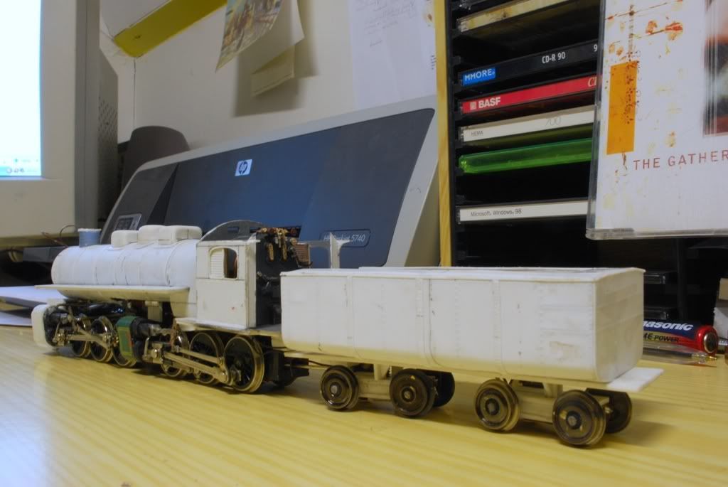

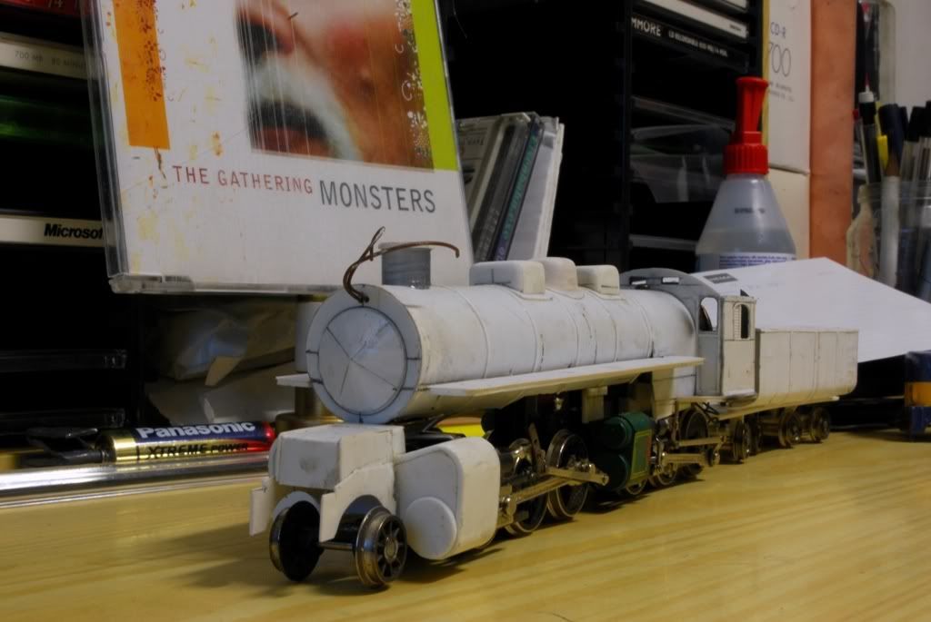

enne... om deze post nog n beetje een ontopic-zweempje te geven hier nog ff de mededeling dat de omloopplaten langs de ketel op hun plek zitten, de dommen zitten dr op en het frame van de bak van de tender is klaar. Nu nog heel veel klinknageltjes drukken in de bekleding van de tender....

goed, eindelijk weer es een beetje vooruitgang... t gaat steeds bij beetjes want ik had t de laatste tijd nogal gehad met modelbouw en ook heb ik de tenderbak met al die klinknagels een keer opnieuw moeten maken omdat ie verziekt was... ach ja, zo gaat dat. Op de foto's zit de voetplaat nog erg scheef maar die heb ik alweer even recht gemept.

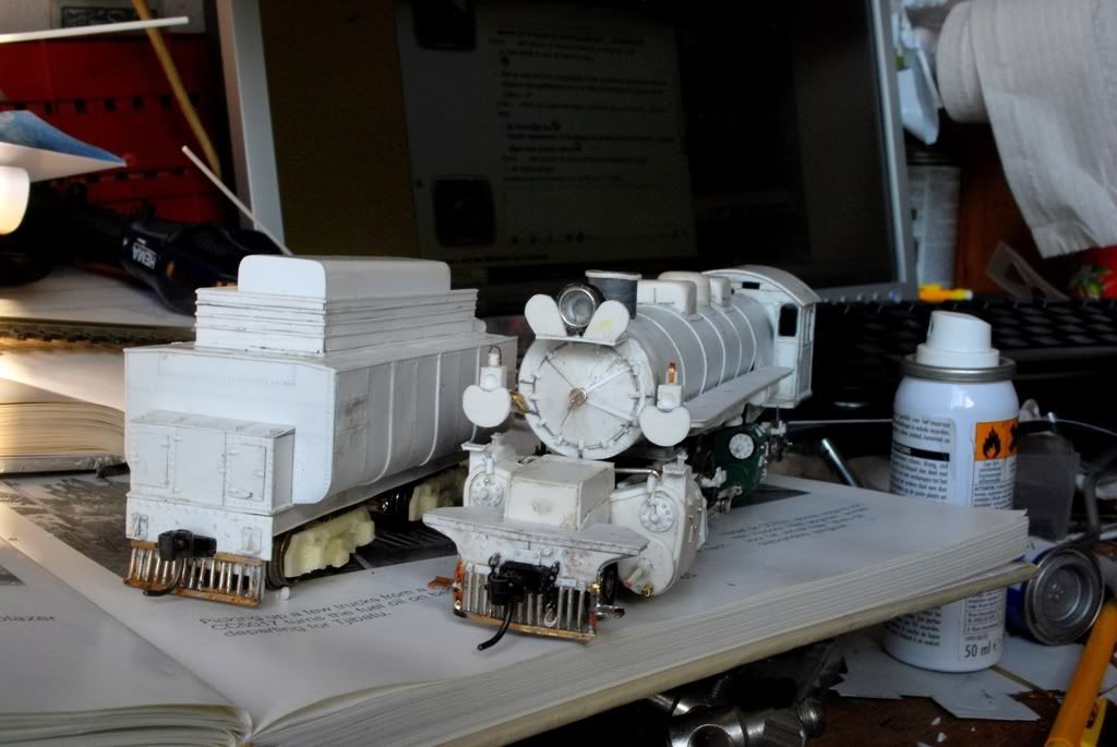

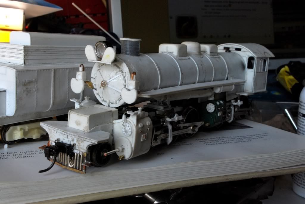

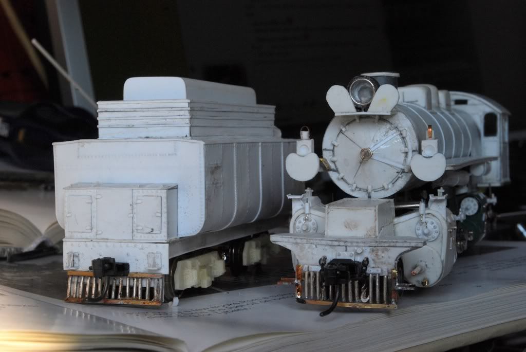

zo, vandaag weer es rustig daggie, dus heb me weer es wat met dit hok bezig gehouden. 't wordt al wat, nouja, n beetje dan... foto's zijn niet echt briljant maar nou en.

Waar dienen die 2 ronde flippers voor op de voorkant van de loc?
RobbertJan
Berichten: 3547
Mcn NSR Groningen.
Re:boos indolocje: CC5012
Reactie #24 Gepost op:
04 July 2009, 21:11:52 »
Allereerst, wow, zelfs ongeschilderd een prachtloc
Dat zijn een soort "magazijnen" waarin gekleurde lenzen zitten die voor de
lampen kunnen worden geschoven, vroeger, heel vroeger was dit goed te zien
bij de "bergkoningin" in het spoorwegmuseum, toen deze nog buiten stond.
