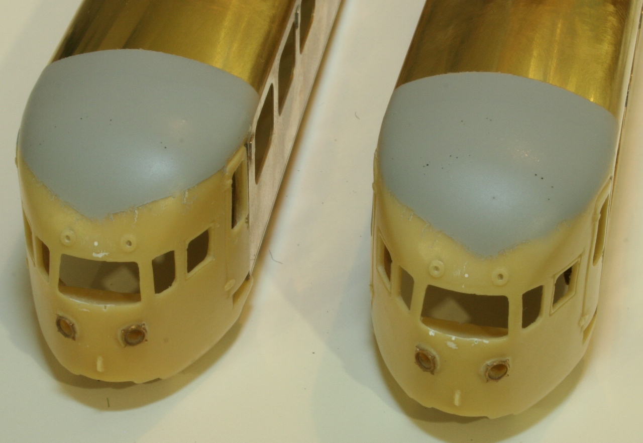

Weinig update hier.
Ben de hele week al bezig om de kleine gaatjes in het resin van de bovenkant van de koppen te vullen met plamuur, grondverf, spuitplamuur etc. Als je de ene dicht hebt, zitten er weer andere in na het afschuren van de plamuur/primer/spuitplamuur.
Wordt er echt moe van
Oorzaak is een grote hoeveelheid belletjes in de koppen vlak onder het oppervlak. Zo aan de buitenkant zie je er niets van, maar zelfs een paar streken met korrel 1000 waterproof zijn voldoen om weer nietwe tevoorschijn te laten komen
Grtzz,
Karst
Karst Drenth
Berichten: 10509
Re: BNLS Baanbreker - Mat '34 Diesel 3 van MK modelbouwstudio's
Reactie #263 Gepost op:
26 April 2012, 00:20:57 »
... en zo ziet het er uit na de 4e vul- en schuurbeurt. De zwarte puntjes in het laagje spuitplamuur ( om de rest te controleren ) zijn gaatjes in het echt...
Inmiddels de gaatjes aangetipt met een beetje spuitplamuur dat ik in een bakje had gespoten en een half uur had laten aandrogen. Morgenvroeg maar eens zien of dat afdoende is
Grtzz,
Karst
stig
Berichten: 10080
Reactie #264 Gepost op:
26 April 2012, 00:25:51 »
Pfff, dat gedoe heb ik alleen al met die gastanks die onder de 2-assers moeten. Ik ben van plan ze uit plastic buis te maken ofzo. Je blijft spuiten en schuren... Ach ja, modelbouw...
Karst Drenth
Berichten: 10509
Reactie #265 Gepost op:
26 April 2012, 00:27:02 »
Ja, en die zitten dan nog niet eens echt in het zicht...
Deze koppen wel een beetje zo ongeveer....
Grtzz,
Karst

MB6400
Berichten: 752
Reactie #267 Gepost op:
26 April 2012, 06:33:06 »
Hoi Karst,
Er bestaat een soort schilderbaar plamuur nm Mr. Surfacer van het merk Gunze Sangyo.
Dit spul is verkrijgbaar in 3 diktes en echt ideaal voor het opvullen van kleine beschadigingen of oneffenheden.
Een review vind je hier;
http://www.swannysmodels.com/Surfacer.html
Ik kan je het echt aanraden. Het is niet echt eebvoudig re verkrijgen in NL maar met het internet kom je daar wel uit.
Succes verder met je project,
Marc
Spoors
Smalspoor Fröbelaar
Berichten: 1076
Reactie #268 Gepost op:
26 April 2012, 08:45:22 »
Volgens mij had ik hem al een keer genoemd ... putty van Vallejo op acrylbasis. Gewoon te verdunnen met water en kan dus ook aangebracht worden met een kwast. Doet het erg goed voor kleine gaatjes/putjes en is gewoon in Nederland verkrijgbaar.
JAB van Ree
Berichten: 3796
Reactie #269 Gepost op:
26 April 2012, 09:11:57 »
Helaas is de hechting van Vallejo niet al te denderend...
Het doet mij een beetje denken aan oudere kleinspoor kits. Ik heb bij mijn Pec destijds de grotere gaatjes met secondenlijm geplamuurd, de hele kleine gaatjes verdwenen door met Alabastine spuitplamuur te primeren.
