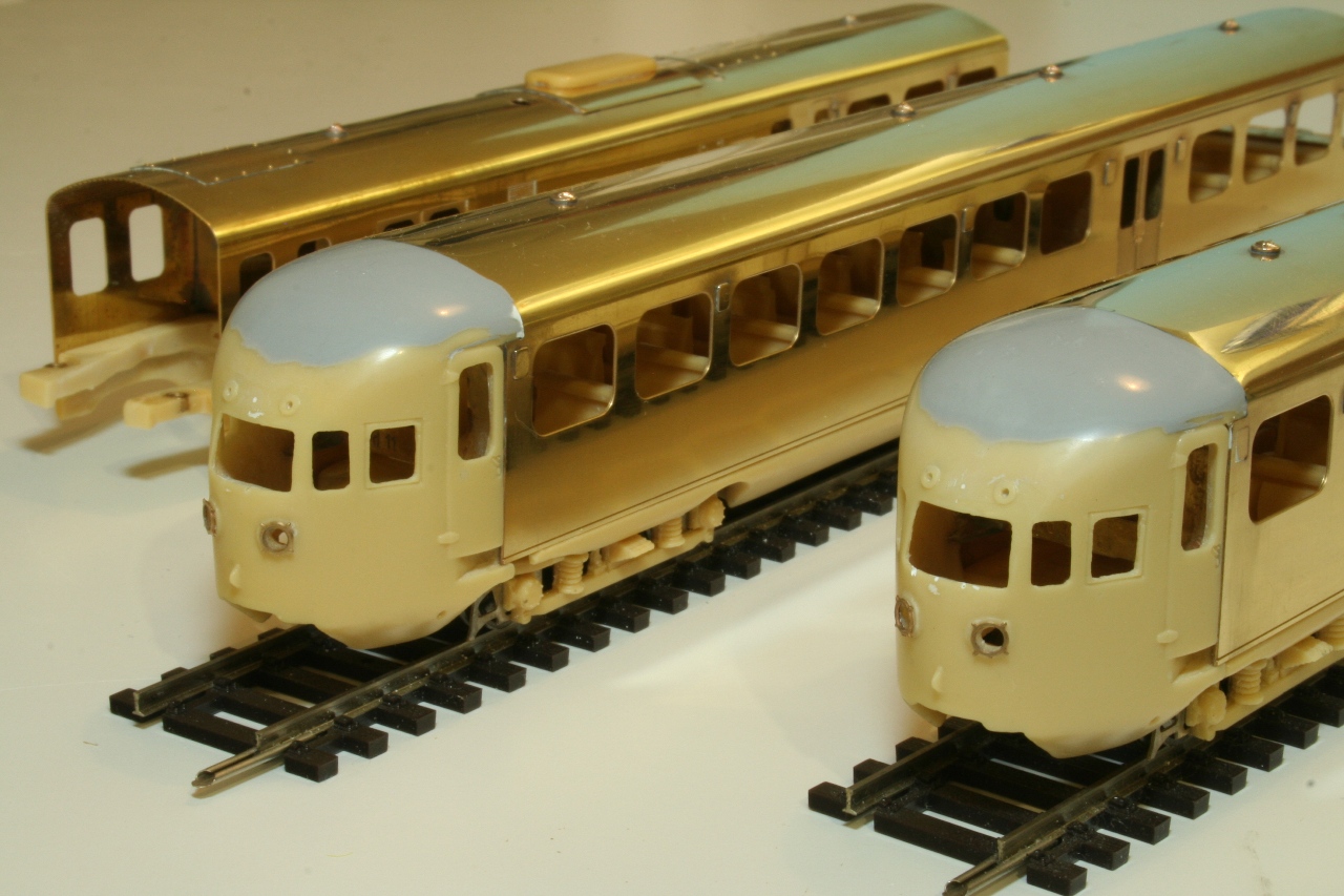

Nou,  de koppen hebben zich eindelijk gewonnen gegeven... Na nog weer een keer schuren en primeren, waren er nog steeds, nieuwe, gaatjes. Dus de taktiek maar verandert...
... 2 maal 'dik' met spuitplamuur er op, laten drogen, gaatjes met ingedikte spuitplamuur aangetipt, nog een dunne laag spuitplamuur en drogen.
Vanavond heel voorzichtig de hobbeltjes weggeschuurd, en gezorgd niet weer door de spuitplamuur heen te schuren... Dus effectief het resin niet opnieuw met schuurpapier te raken. En dat hielp ! ;D (y) Kopjes zijn mooi strak nu, wellicht een paar honderste te dik nu, maar ala... ik verwacht niet dat het te zien zal zijn als de volgende 3 lagen lak ( primer, grijs en blank ) er op zullen zitten ;)

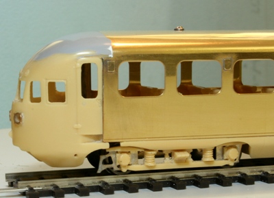

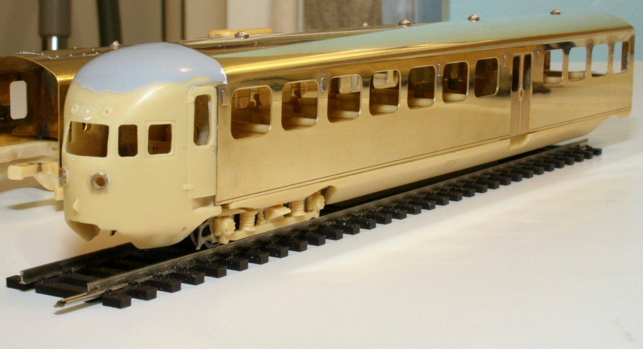

... De ABk. De bakken weer helemaal schoon gemaakt. Messing verweert nogal als je het nat schuurt ;) ( en er steeds met je vieze, vette vingers op zit )
... de Bk

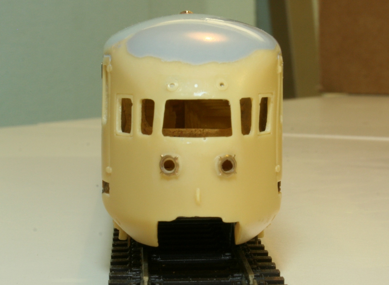

... Bk kop, de plek waar het 'deukje' zat is nog wit te herkennen...

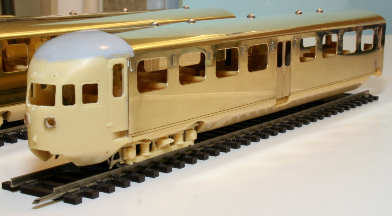

... frontaal ziet het er ook goed uit  8) (y)
De bakken zijn nu primer klaar... dus als het morgen weer is om ramen en deuren in het Atelier open te gooien ?? Wie weet ;)
