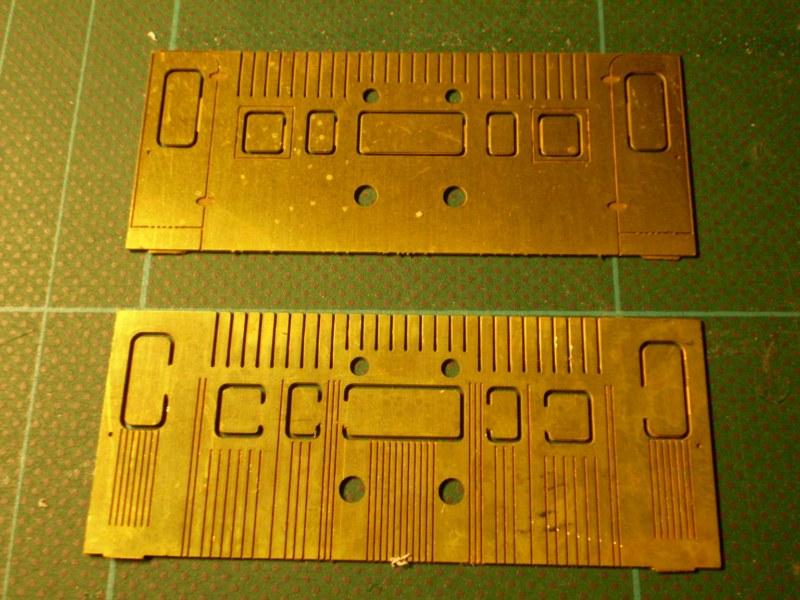

Voor de liefhebbers van messing koppen:
Hier 2 messing platen voor een diesel 3, mat '35 of mat '36 kop. Boven is de buitenkant en onder de binnenkant met wat vouwlijnen erin geëtst. Aan de bovenkant zie je 'losse' vingers om de rondingen op de kop goed te krijgen.
Dit is dus iets voor de betere koperslager onder ons. Het lijkt me dat je dit met een goede houten mal wel in de juiste vorm moet kunnen krijgen, maar ik ga me er voorlopig niet aan wagen. Misschien iets voor Frits T, die dit kunstje ook al eens heeft geflikt in schaal 0.
Zo'n kop in messing kloppen wil ik nog eens proberen, de uitslag ziet er kinderlijk eenvoudig uit
« Laatst bewerkt op: 16 April 2012, 19:17:34 door Jakop de Bruin. Reden: Onnodig stuk citaat verwijderd »

e_p
  • Berichten: 701
    • N U L S P O O R
Re: BNLS Baanbreker - Mat '34 Diesel 3 van MK modelbouwstudio's
« Reactie #228 Gepost op: 16 April 2012, 20:12:26 »
hans, als je nog meer tips hebt graag: beukenhout, rubberhamer neem ik aan?. Maar hoe de mal te maken?
groet,
e-p

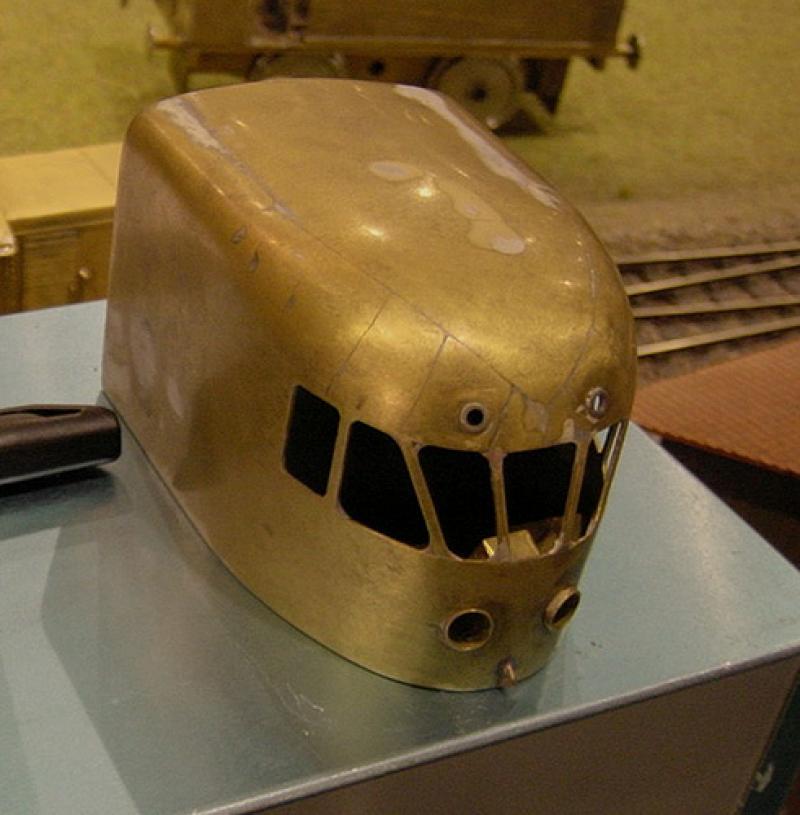

Hans,
Je mag het van mij proberen.
Ter inspiratie:
DE-1 kop, geklopt door het Nulpunt. Er is ook een fotoserie met mallen, maar die kan ik zo snel niet terugvinden. Frits, hellup!
Ivo
