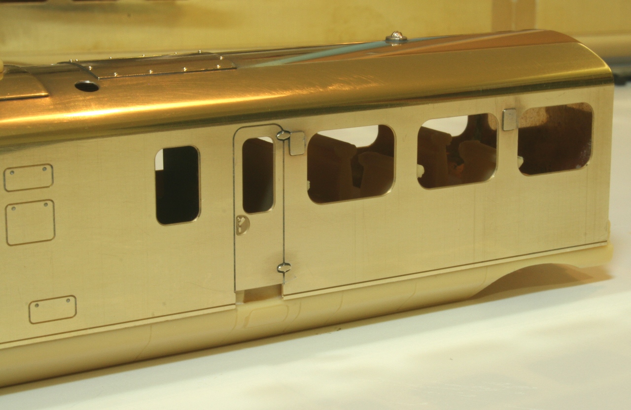

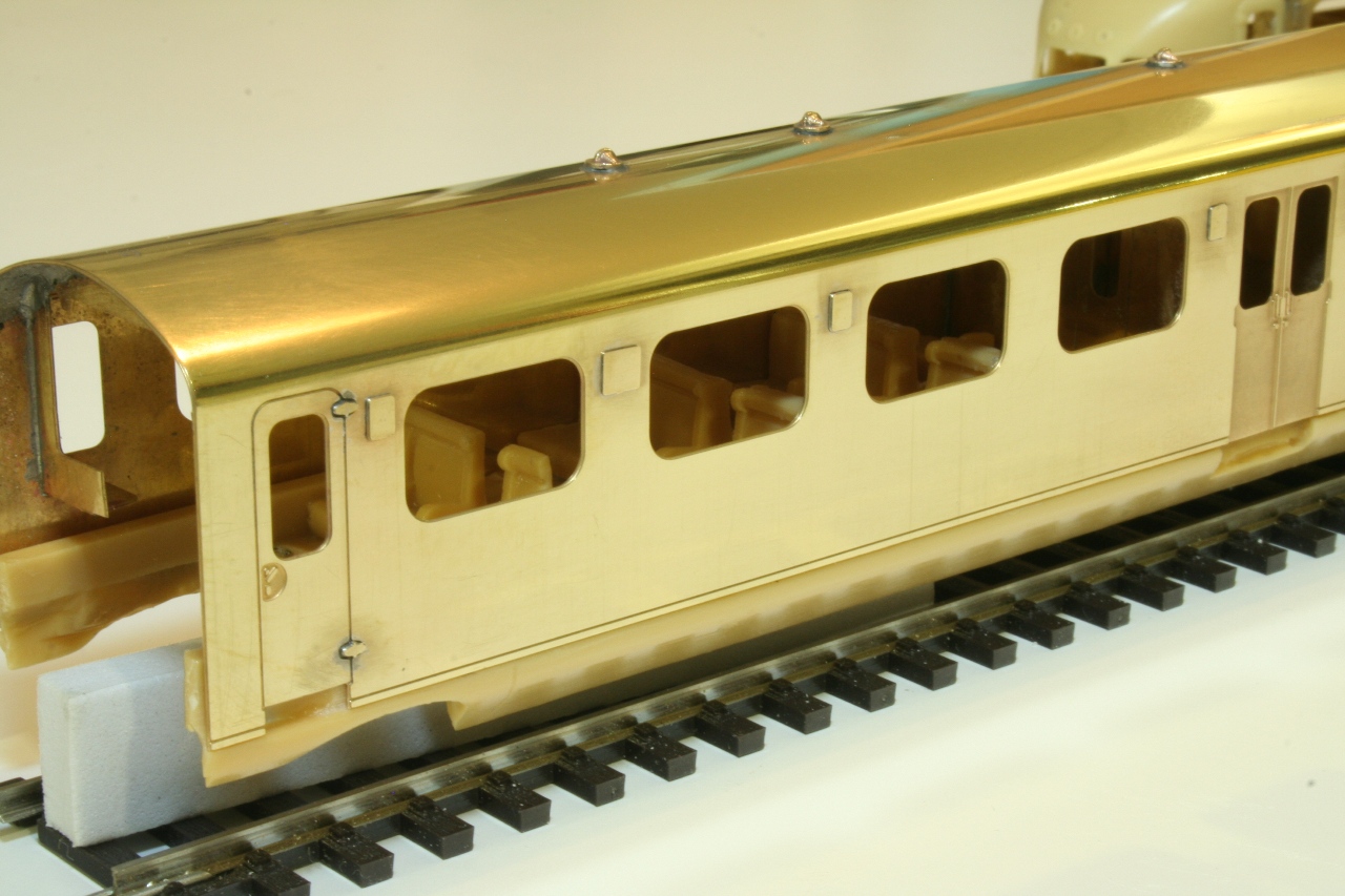

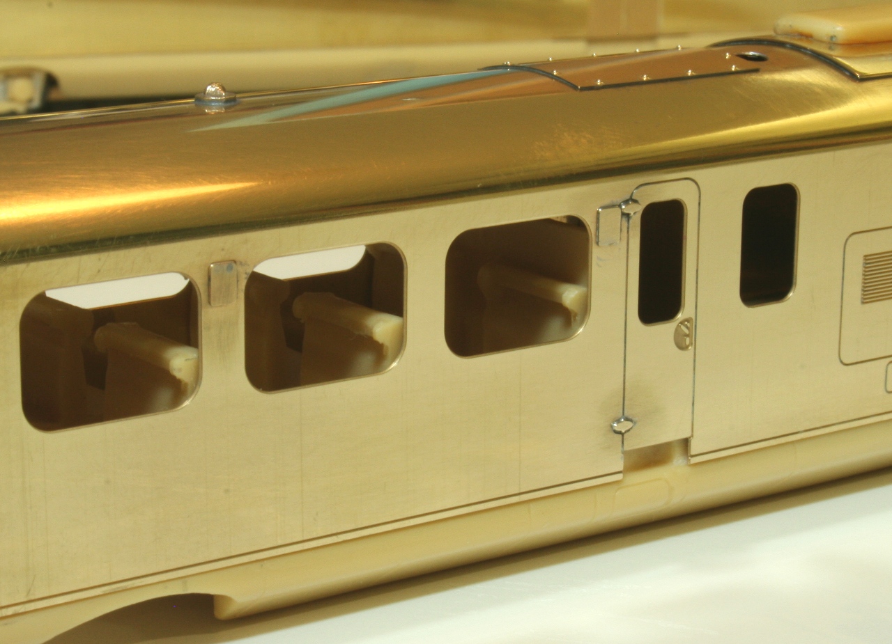

Vanavond iets meer gedaan dan gisteren, maar ja, 'k moest ook eerst een Stalen D uit Arnhem halen ;)
... in het kader van wie wat bewaard, die heeft wat... Naast de klasseborden die MK bij levert, zag ik op div. foto's ook dat op de klapdeuren van mBD en ABk opgelegde scharnieren zaten. Nou van FRIE ( ja weer hij ;) ) had ik ooit eens oplegscharnieren gekregen. Die kwamen nu mooi van pas  ;D (y)
... andere hoek, hetzelfde thema  8) (y) Alle delen gesoldeerd met Carr's 188 soldeerverf en van de binnenkant opgestookt met een bolletje gewoon soldeer op de punt van de bout.
Zit mooi vast nu en hoefde maar een paar halen met het glasvezelpotlood.
Grtzz,
Karst

Ik zie dat jij inmiddels de koersborden hebt aangebracht. Heb je dit voor of na het aanbrengen van de resin koppen gedaan? Ik denk hierbij aan het risico dat de aansluiting naar de kap los laat.
Dit weekend wil ik de kappen gaan schuren maar eerst zaterdag naar de door Rob Hobma georganiseerde beurs in Nijmegen.
Voor de medebouwers - zoals ik - is jouw aandeel in dit draadje een welkome aanvulling op de sumiere bouwbeschrijving!
Coen.
Karst Drenth
  • Berichten: 10508
    • Plan U op Sleutelspoor
Re: BNLS Baanbreker - Mat '34 Diesel 3 van MK modelbouwstudio's
« Reactie #199 Gepost op: 13 April 2012, 09:07:00 »
Na de tijd. Geen probleem met loslaten.

Heel mooi die scharnieren. Nu je toch met het deurtje bezig bent, kun je ook nog even de deurklink eruit frezen en vervangen door een zelfgemaakte klink.
Ivo
Ivo
jakop
« Reactie #201 Gepost op: 13 April 2012, 10:16:40 »
ik zou zeggen......nu de deurkruk nog...  :-X  :-X

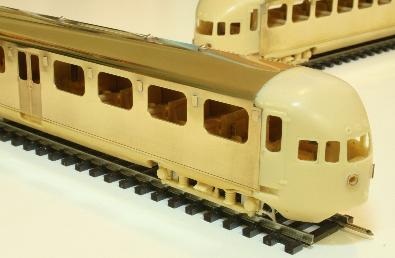

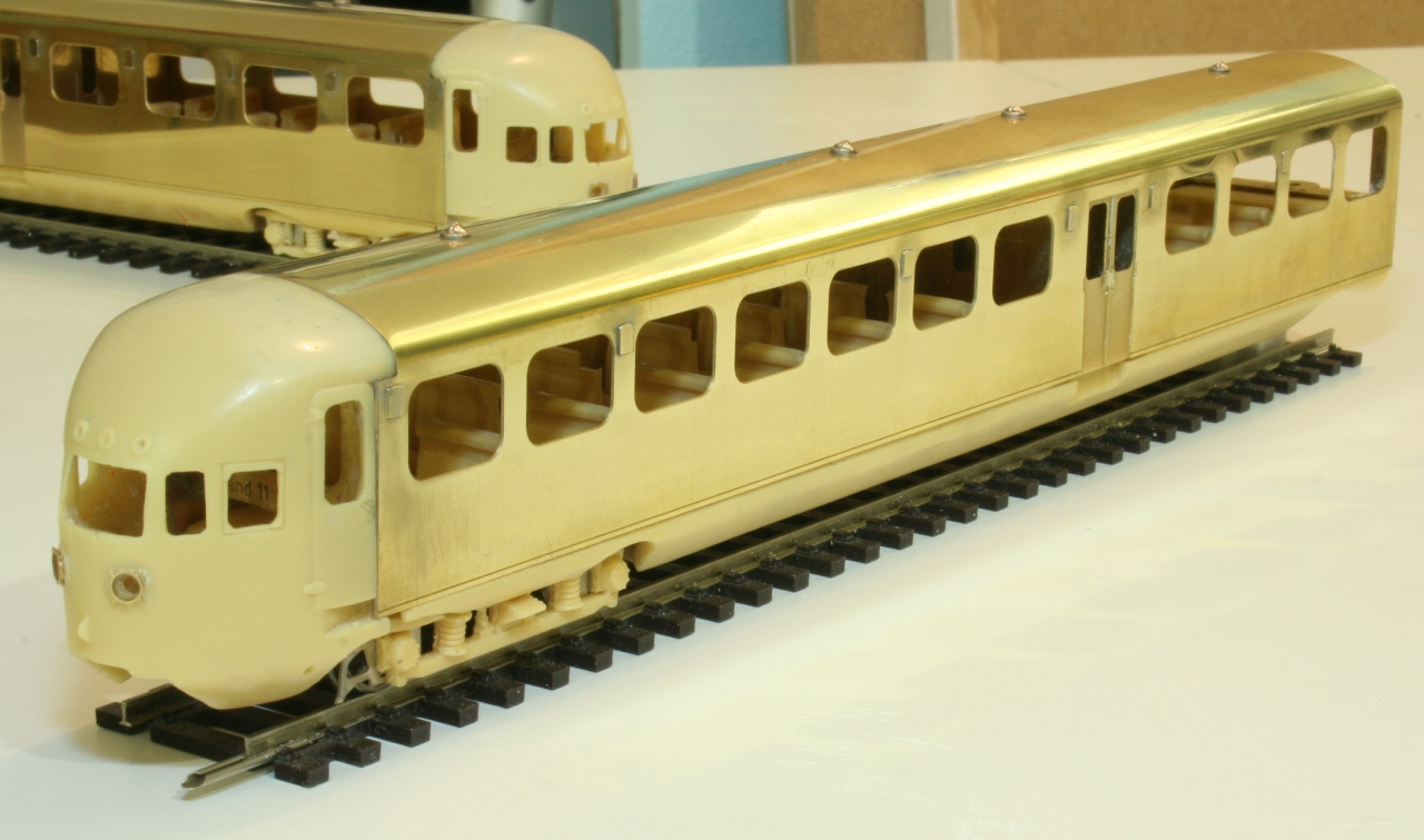

Anyway, vandaag verder met de twee andere bakken voor de klasseborden etc.
... De achterkant van de ABk heeft ook een deur. En draagt de treinstelnummerplaat...
... De kop van deze is speciaal ( denk ik ;) ) Op de foto van Ankersmit is te zien, dat er geen klassebord zit naast de cabinedeur. MK heeft daar wel een uitsparing zitten. Dus... een 'half' klassebord gepakt en dat er 'flush' ingesoldeerd. Even naschuren en wat primer zou de rest moeten doen ;) Omdat dit een late versie wordt, zitten er op het eerste klasse gedeelte 2 extra klassborden. Deze zijn ook meegeleverd en zijn de z.g. halve borden. Dwz dunner geetst, zodat ze net zoveel uitsteken als de andere. Je moet ze wel 'even' zelf positioneren... :P
... en de Bk. Heel simpel en alleen hele borden. Ook deze bak heeft een treinstelnummerbord, maar daar kwam ik dus pas later achter... ;) Moet er nog op dus  8)
Dit karweitje is toch meer werk dan ik dacht vooraf. Alle bordjes moeten bijgewerkt worden. En het solderen is echt een precisiewerkje.  Maar... het loont wel, want het wordt erg fraai :) (y)
