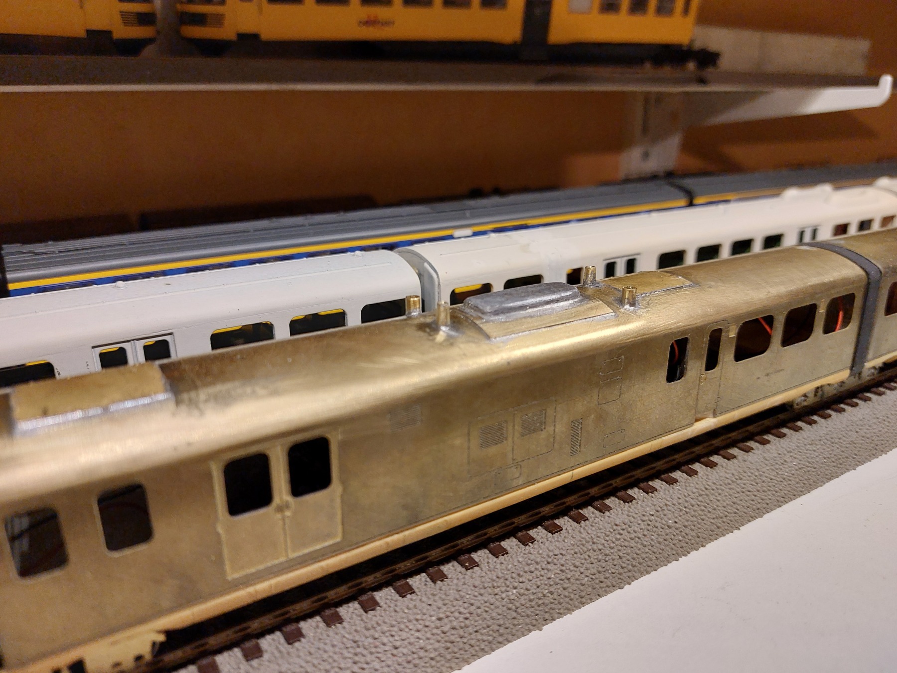

Vandaag wat geklust aan de Mat34.
De tekeningen verklapten dat ik weg zou moeten kunnen komen met 3 mm messing buis. Alleen moeten de middelste dan taps gemaakt worden. Dus weer eens mijn @#$% draaibankje afgestoft maar dat ding is niet precies genoeg. De klauw slingert zo erg dat ik aan de ene kant al bijna door het 'vlees' heen ben als het aan de andere kant nog niet de beitel raakt.
Dan mijn 3 mm spankop maar in de Proxonn gedaan en een vijl er tegen aan gehouden tot ik tevreden was. maar dan moet ik nog een identieke maken. Dat was lastiger, maar is redelijk gelukt. De buitenste pijpje alleen maar wat gepoetst zodat de oxidatie er af was en het spul in de motorwagen gesoldeerd. Dat ging rottig want op de een of andere manier is een 60 watt soldeerstation minder dan een 40 watt bout wat dat aangaat. Vloeide voor geen millimeter. Wel een voordeel: de andere dingen lieten niet los
Ik had geen zin om een bout op te graven dus mij beholpen met het soldeerstation. Uiteindelijk zat alles naar mijn zin. De bult op het luik had ik dus in resin, maar dat is niet leuk. 'Keep it metal!' \m/. Dus twee stukjes bladlood op elkaar gesoldeerd en dat op maat gevijld (Waarschuwing! Gif en zo!). Geen leuk werkje met handschoenen aan met deze hitte, maar is gelukt. Omdat deze klont metaal waarschijnlijk nog meer hitte op zou slurpen heb ik eerst het luik vertint en toen de klont vastgezet met 70 graden soldeer. Dat vloeide lekkerder maar ook zeer plaatslijk waardoor er geen gevaar was dat de rest los zou floepen.
Nu alles schoonmaken en poetsen en dan zal ik proberen wat foto's te maken morgen
Robert

Hoi Rob,
Interessant detail. Deze doppen hadden ze allemaal? Ik moet maar koploze spijkertjes gaan zoeken, waterpeil is laag genoeg ervoor
Hier wat foto's:
Ik ben geen super soldeerder, maar het zit vast
Ik heb wel de dun gevijlde pijpjes opgevuld met 2 mm buis. Want de bovenkant was erg kwetsbaar door de dun gevijlde buitenwand.
Verder had ik geen puf om meer te doen, het is bijna 30 graden in mijn treinkamer
Gek genoeg helpt dit weinig met solderen...
Robert
