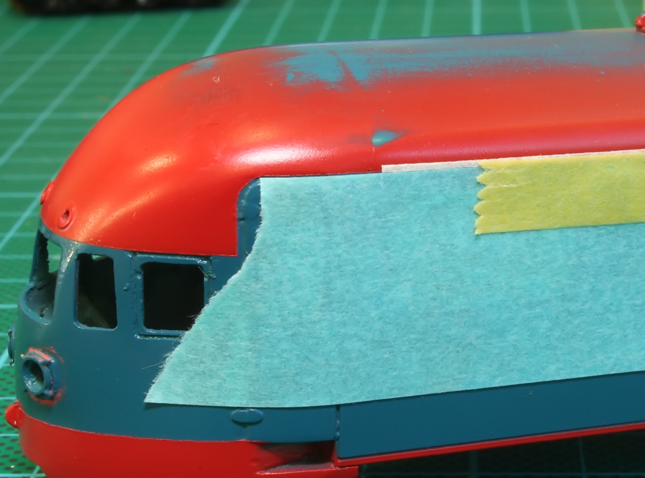

Deze was ik nog vergeten gisteren:
... het 'geheim' van de strakke biezen
Er werd eerder gevraagd waarom eerst blauw en dan pas rood... Hier is te zien waarom en hoe: Om een dunne, strakke en vooral rechte bies van 0.5mm af te plakken met een enkel stukje tape is hels-moeilijk.... Daarom deze 'laagjes' methode. Met een strook dik, breed en stevig afplakband plak je strak tegen de onderkant van de bies af. Daarna komt er een 0.5mm stripje Yammy-Dog tegen die dikke strook aan. Over beide dan een strook gewoon Tamiya tape. Hierdoor blijft de bies recht en strak
De krommingen op de koppen zijn op een soortgelijke wijze gemaakt, waarbij gebruikgemaakt werd van de door MK bijgeleverde sjabloon, die ik op dubbelzijdig tape geplakt heb. Methode is bijna hetzelfde, behalve, dat de sjabloon voor het spuiten weer wordt verwijderd en zo nog een keer gebruikt kan worden.

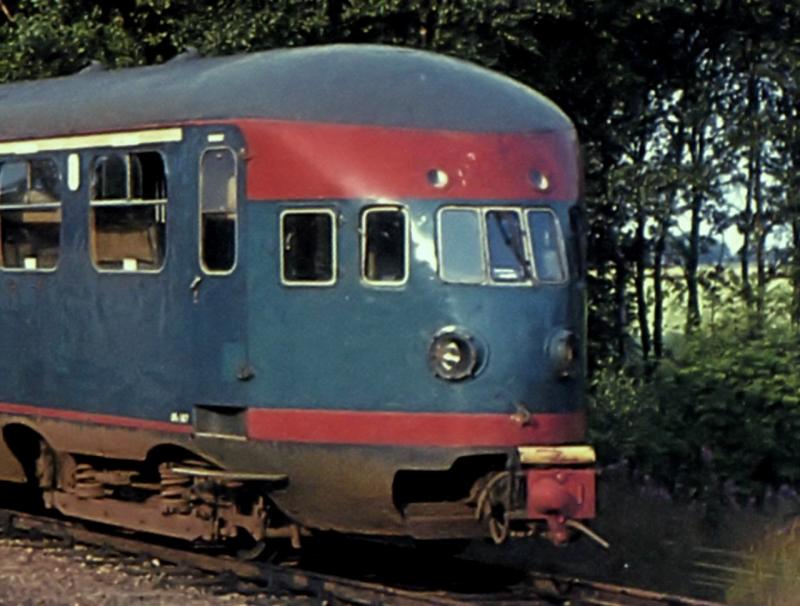

Toch maar even wat met het kleurenplaatje van Ankersmit aan het klooien geweest, de verzadiging afgezwakt en de kleuren wat anders samengesteld. Ik denk dat dit wat meer een realistische weergave is van die zomerse middag

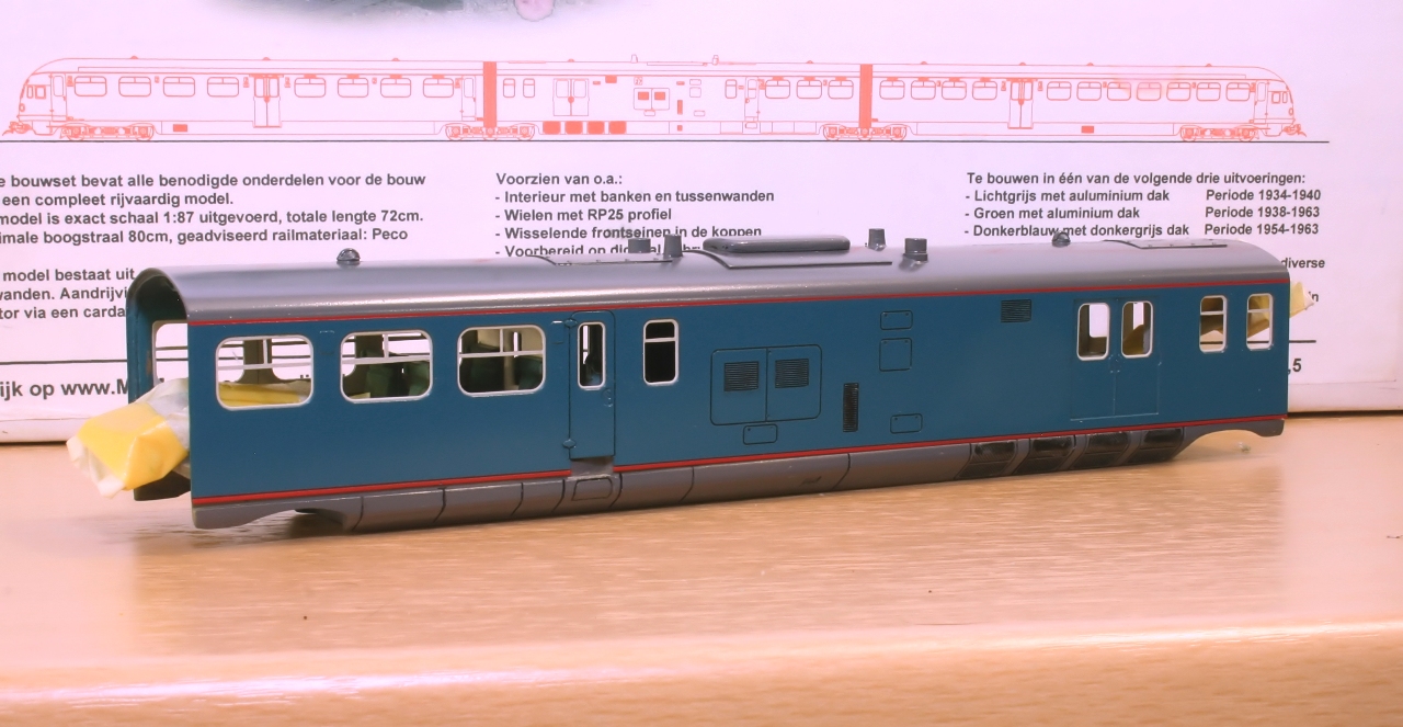

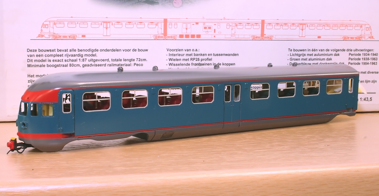

Verder met het model:
.... venstersponningen tijd
Ik heb veel opmerkingen over deze kit gemaak, maar eerlijk is eerlijk de pasvorm van de sponningen is werkelijk PERFECT !
Ondanks dat, duurt het toch nog een dik uur per bak eer ze er allemaal inzitten ( op de kopvensters na dan, dat zal nog wel een uur per koop kosten
... ook de bodems en de diverse naden nog van wat zwarte accenten voorzien. De sponningen zijn eerst vastgetacht met minischule drupjes secondenlijm, en daarna rondom in de kristal klear gezet. wel een zenuwslopende bezigheig met m'n 'grote vriend' de secondenlijm
Met deze platen moeten jullie het vandaag maar even doen. Had geen zin en tijd opm er meer te maken
Wel heb ik de kleurbalans wat aangepast, zodat de kleur nu niet meer zo groenig lijkt
Grtzz,
Karst

Leuk die foto van Ankersmit, met een in een andere tint geschilderde kop en vlak op de deur.

Slim die methode om die biezen recht te krijgen!
Welke (dikke stevige lichtblauwe) tape gebruik jij daarvoor? En waar is dat te verkrijgen?
En meteen de tweede vraag: 0.5mm stripje Yammy-Dog? Waar haal je die vandaan...?

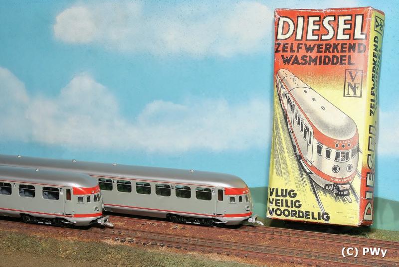

met een origineel pakje Diesel Zelfwerkend Wasmiddel': Vlug, Veilig en Voordelig (waar kenden we die slagzin ook al weer van...)
