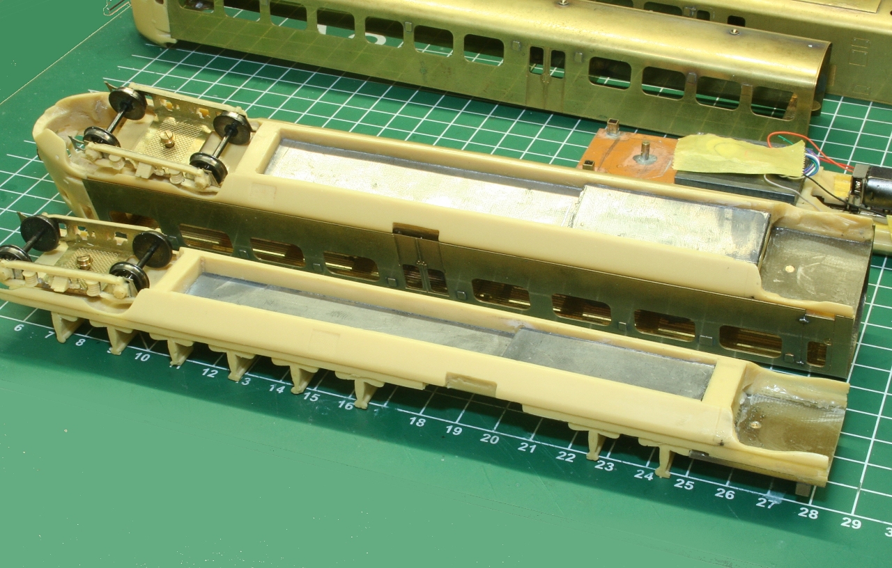

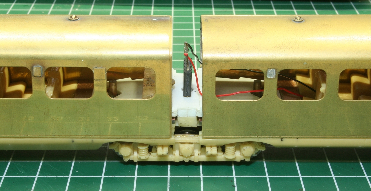

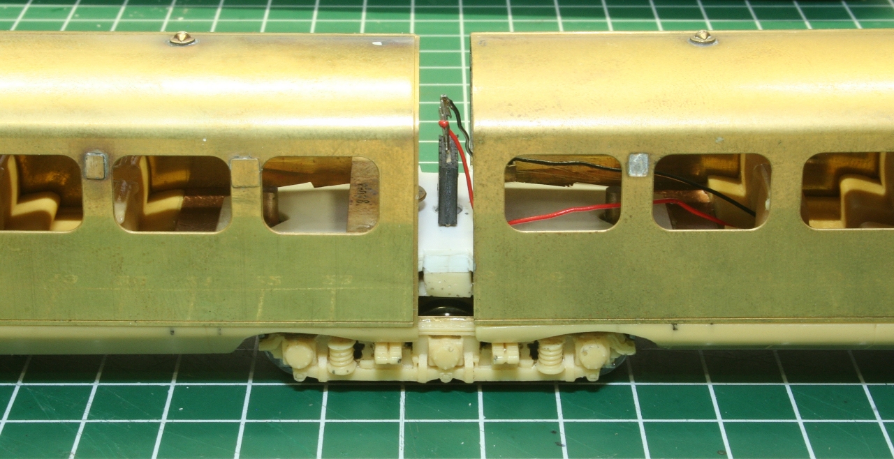

Hard gewerkt aan de bakopleggingen....
Zo was het....
.... zo is het ;) wat 3mm verschil kan doen  :o :o  Ook rijdend ziet het er nu stukken beter uit !  8)

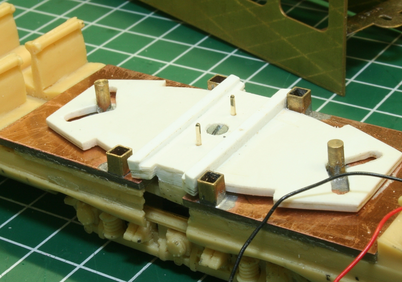

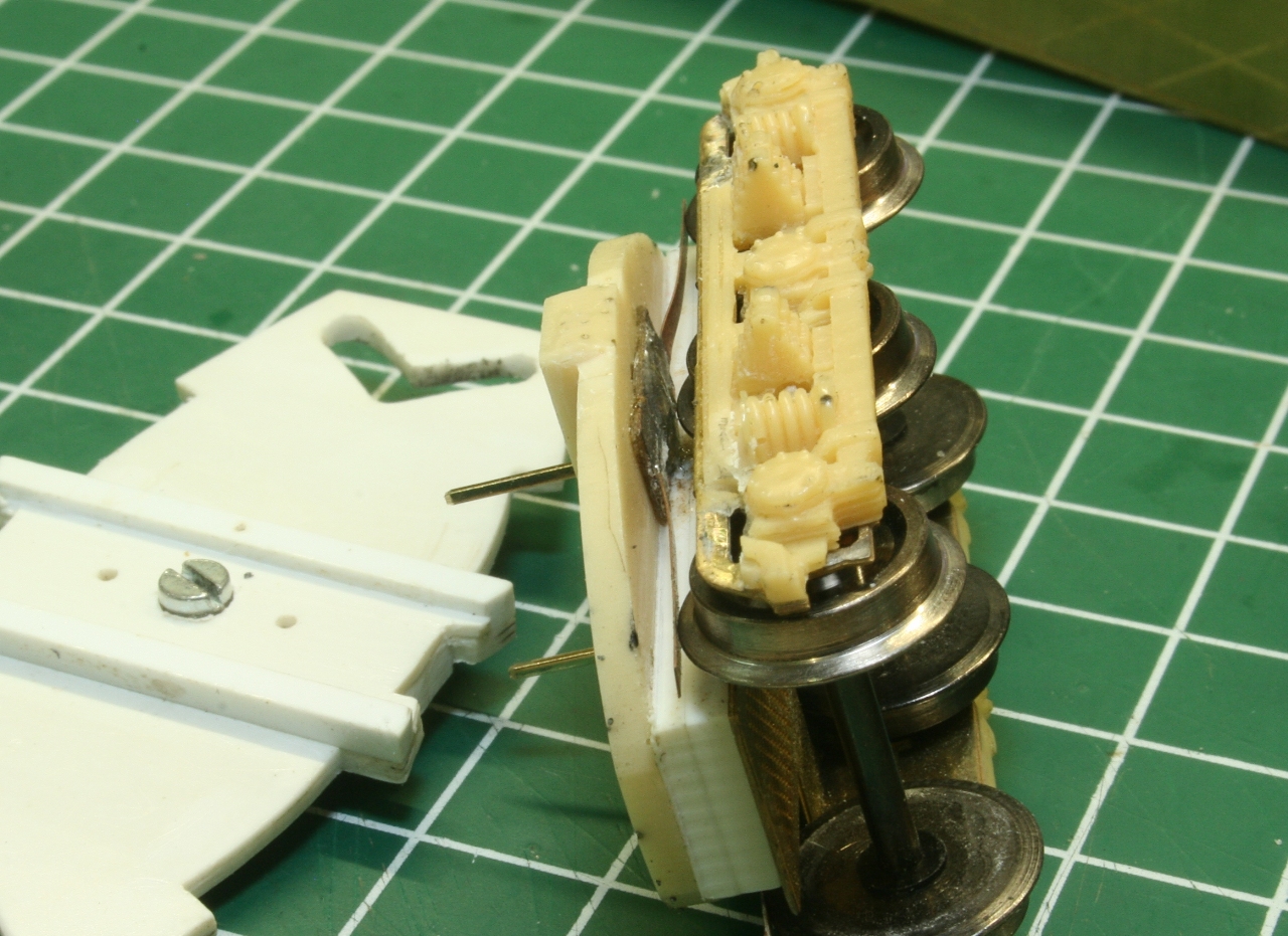

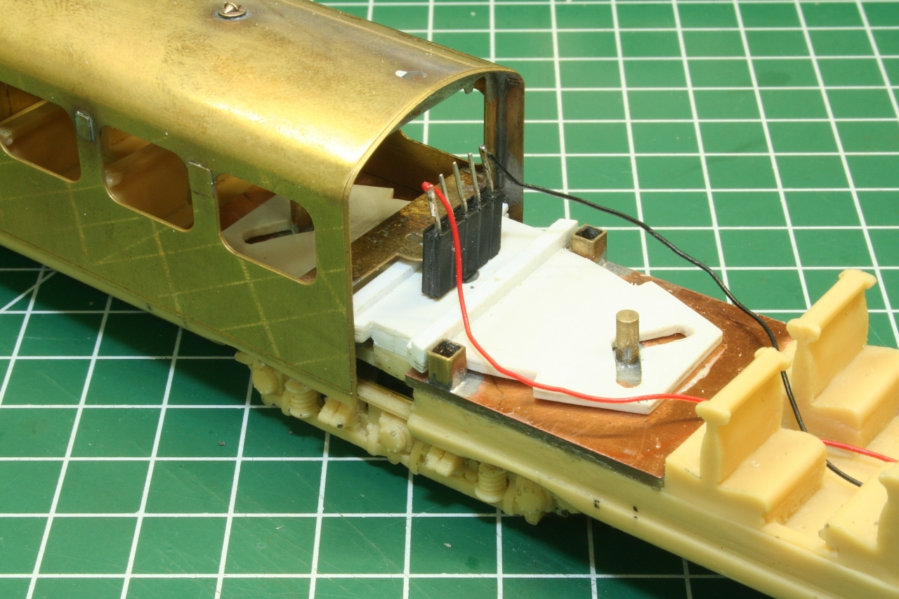

Hele ochtend gepeinsd over de bedrading van de draaistellen. Gisteren had ik gewoon draadjes aan de stroomafnemers gesoldeerd. Dat was niet handig, omdat de draaistellen geheel en makkelijk te demonteren zijn....
... dus maar iets beters bedacht ;)
... de pennen van de bekende headerconnectors ontdaan van hun kunststof hulsje, twee 1mm gaatjes dwars door oplegging en afdekplaat geboord...
... en de pennen aan het printje van de stroomafnemers vastgesoldeerd ;D
En als laatste klusje nog even de bakken van extra gewicht in de vorm van strips daklood voorzien...
... de bakken samen wegen nu een dikke 650 gram. Da's een mooi massief treingewicht. Zeer rustige loop en prima 'bocht-eigenschappen' :P Tractie is uitstekend ( motorbogie heeft in totaal 180 gram aandrukgewicht :) ) en de Mashima krijgt het allemaal zonder klagen van de plek. Hij hoeft ook niet op volle toeren. Wordt wel redelijk warm na een half uurtje karren op de testbaan. Maar dat is toch niet wat het 'echte' bedrijf gaat zijn. Misschien boor ik nog wel wat ventilatie gaten in de bodem naast de motor ;)

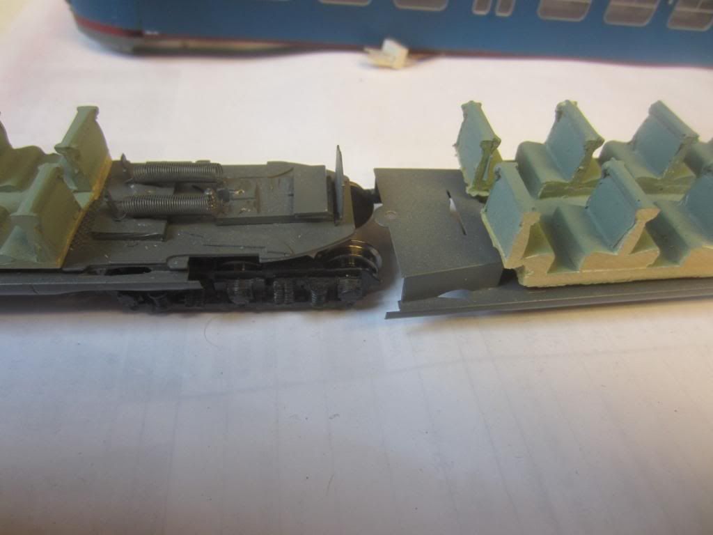

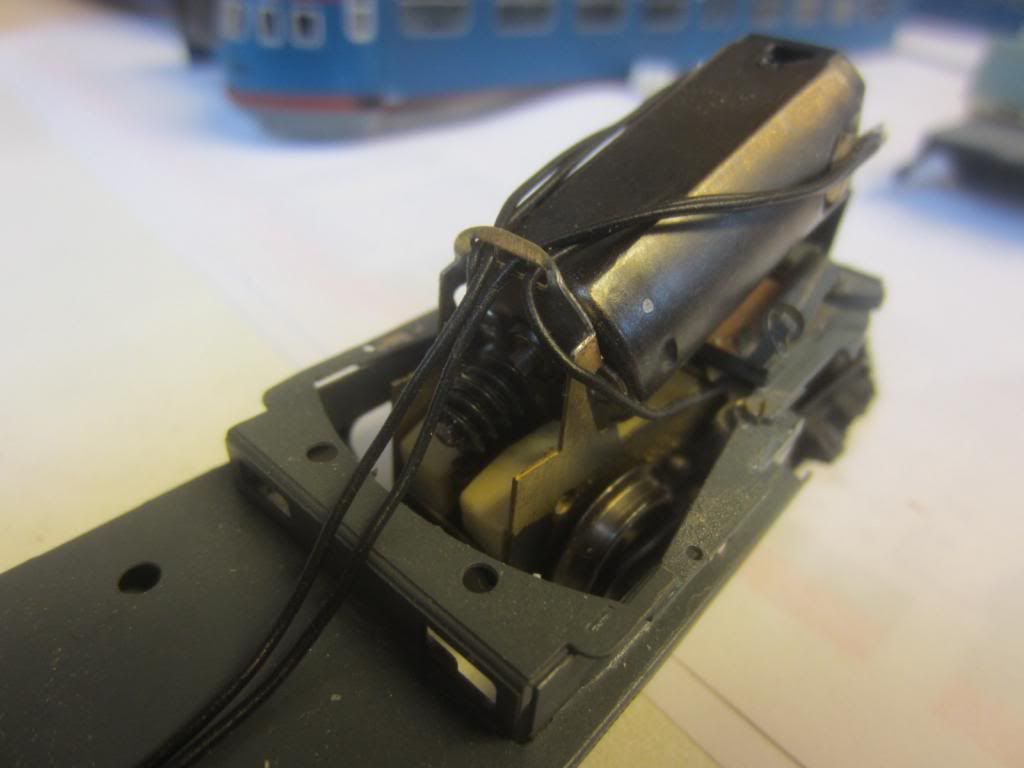

Als antwoord op de vraag welke koppelingen tussen de bakken ik nu heb en welke draaistellen het volgende:
De nieuwe bakken zijn van messing:
De eerste is de koppeling tussen de mCD en Ck en de tweede de koppeling tussen de mCD en de Bk. De truc is dat er nu een messing plaatje zit aan beide kanten dat tussen een geleiding kan bewegen naar beide kanten en volgt dan de binnenkant van de bakken, als je begrijpt wat ik bedoel. De plaatjes heb ik hier bewust even gedraaid erop gezet voor het idee. Beide naar links. Je ziet aan het einde vouwlijnen zitten en het is de bedoeling dat de lip naar boven wordt gebogen. Hierover heen valt dan een sleuf die in de beide kopbakken zit. Rechts bij het motordraaistel zit deze er al op en links ligt het messing plaatje daarvoor eronder. De messing plaatjes op de middenbak worden met 2 veren vastgehouden en zo blijft het geheel bij elkaar. Er zit vervolgens een zelfontworpen motordraaistel met Mashima motor in. Een paar plaatjes van Maykel zelf maken een en ander misschien beter duidelijk:
Koppeling zonder motordraaistel
Koppeling met motordraaistel
Ik heb het werkend gezien en volgens mij moet dit goed werken. Ik vraag me alleen af hoe de vouwbalgen straks op zijn plaats blijven.
Motordraaistel vanuit een andere hoek:
