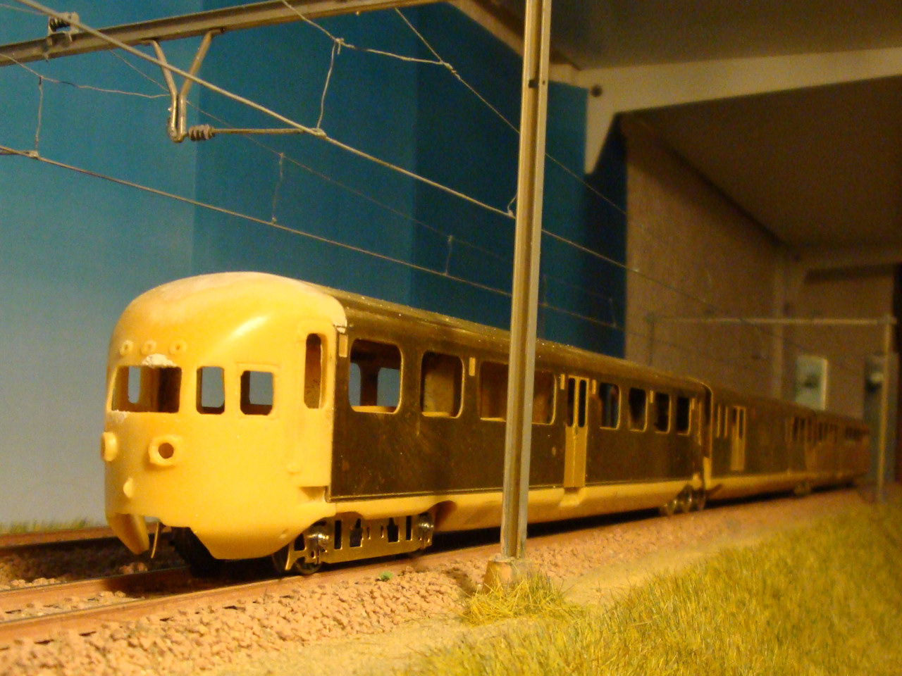

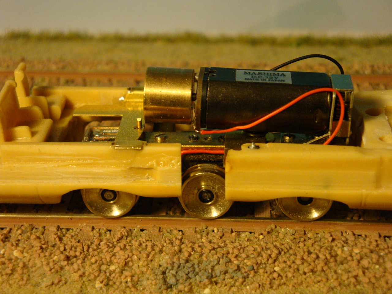

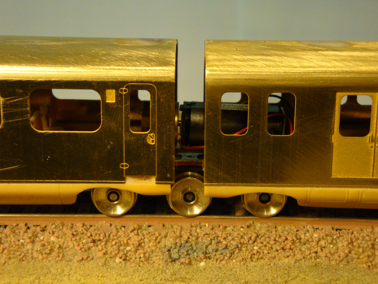

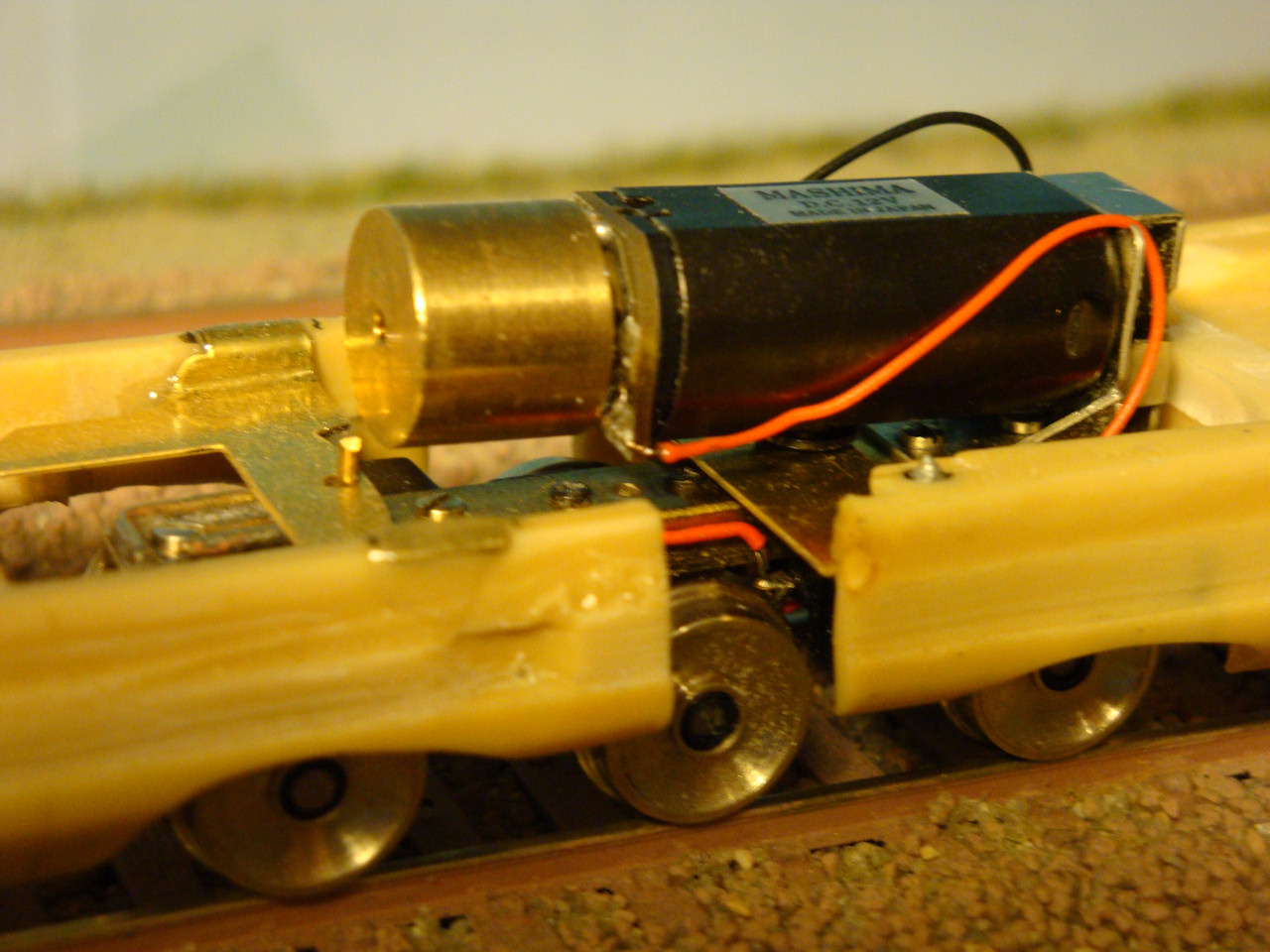

Wat foto's gemaakt maar geen spectaculaire dingen. Fotos zijn klikbaar.
Hopelijk te zien op deze fotos zijn de bak koppeling en het nieuwe draaipunt (niet meer in het midden). Dit is nog erg primitief en duidelijk te zien dat het rest stukjes van de ets fret zijn. Deze koppeling gaat met enige moeite door R2. Omdat de vouwbalgen er niet tussen zitten heb je deze extra ruimte. Met aan de kopbak zijde een kortkoppel mechaniekje win je wat extra ruimte zodat dit beter gaat.
Op de eerste foto is te zien hoe de bakken op ongeveer de juiste hoogte ten opzichte van elkaar staan. Ik ben hier niet ontevreden over. Ik moet de draaipunten van het loopdraaistel van de motorbak nog aanpassen. Ik hoop dat dit helpt om de andere kop bak ook door R2 te wurmen.
Overigens heb ik de resin draaistel zijkanten nog niet gemonteerd. Dus dit gaat waarschijnlijk tegenvallen zodra ik deze er op plak :(
Bij de aandrijving valt het nu op dat de motor niet meer horizontaal zit. Dit komt doordat het schroefje wat normaal in het midden zit nu op een ander plekje zit en de motor omhoog wipt. Grappig genoeg maakt dit niet uit voor de rijeigenschappen, sterker nog: hij lijkt zelfs beter te rijden, lol :o
Meer messing en minder giethars kan ik alleen maar toejuichen. Of bepaalde delen zoals draaistel zijkanten in witmetaal gieten ipv resin zodat het te solderen is. Ach, ik mopper heel wat maar in de basis is het een strak ding en ik heb er al veel plezier van. Lekker prutsen en klagen en verder prutsen en later hopelijk trots dat het eindelijk af is :)
Die magnetische vouwbalgjes waren meer voor plan D en zo. Ik heb deze nooit zo breed als een bak gezien. Ik dacht dat ik ergens las dat het bedrijfje deze niet meer maakte :( Desnoods ga ik vouwbalgen maken van papier: mooi stukje linnen uitprinten en op z'n plekkie plakken. Mischien zelf van overhead sheet. Voordeel is dat het dun is en dus in elkaar kan schuiven. Ook schuimrubber is een mogelijkheid mits zacht genoeg.
Genoeg uitdagingen in het verschiet. Nog maar even verder nadenken :P

Is het bij die bakoplegging t.p.v. de motor niet mogelijk om dat boven de motor te realiseren, al dan niet met een kortkoppelingsmechanisme.
Tussen de motor en het dak is volgens mij wel ruimte om iets dergelijks te maken.
Een soort van frame zo op de motor bevestigen dat daarop een koppeling gemaakt kan worden
Wel loop je dan risico dat de bakken misschien wat wiebelig worden, het oplegpunt is natuurlijk erg hoog, maar wellicht is dat lager in de bak fatsoenlijk te begrenzen.
