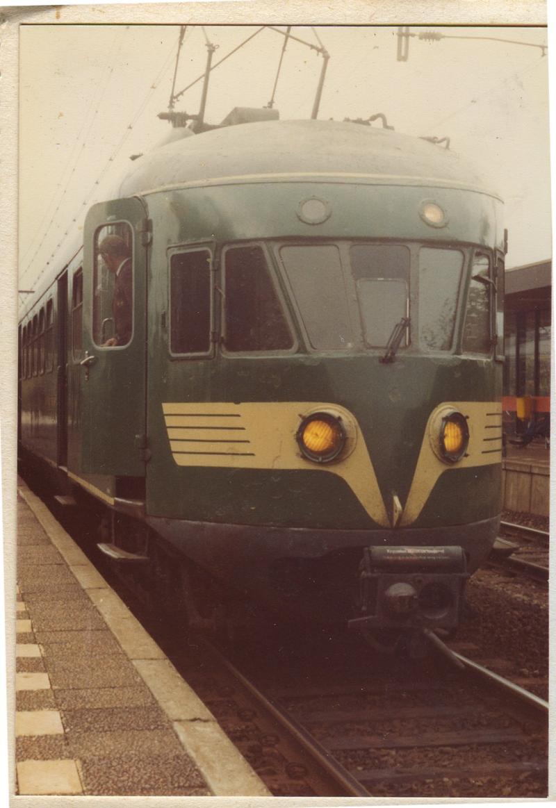

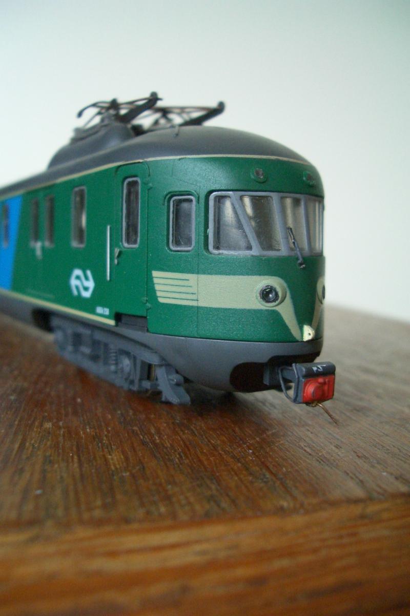

Maar weer met die dikke visseogen in plaats van kloppende lampen...!? terwijl die fout nou makkelijk te herstellen was. Op de vorige versie althans zaten de correcte lampringen al meegegoten aan de kap (kan Artitec nog een voorbeeld aan nemen
), onder de ingestoken glaasjes. Maar die kon je gewoon van buiten naar binnen verzetten, en dan was je al een stuk verder. Nu is er meer werk nodig om de goede kant binnen te zetten en het licht te laten werken.

die twee lampjes zijn toch een stuk minder werk om zelf aan te passen dan de hele aandrijving... bij railz reed er trouwens al een tijd een mat '46 rond met min of meer dezelfde aandrijving, in elkaar gefrot uit wat stukken gesneuvelde roco-1600. Ding doet het al 2 jaar ofzo prima.

Jan : Er is helemaal niets veranderd.
Wat jij laat zien is simpel weg het glas van binnenuit naar buiten steken en je krijgt precies die oplossing.
Wat ik ook dus ga doen. Aan de kap is niets aangepast.

OK -- ik dacht te zien dat het naar binnen stekende deel van het glaasje veel langer is dan eerst.
Ben benieuwd naar hoe het wordt; ik heb nog met een zwarte stift het gat optisch iets groter gemaakt. Dat kan natuurlijk ook door echt uitboren, maar dan moet je ook een nieuwe lichtgeleider van grotere diameter plaatsen. Zoals hierboven is de simpelst mogelijk oplossing, en is in feite in een paar minuten te doen (met de Lima versie, dus).

Ja, dat wel, maar dat is een kwestie van een stukje eraf halen.
