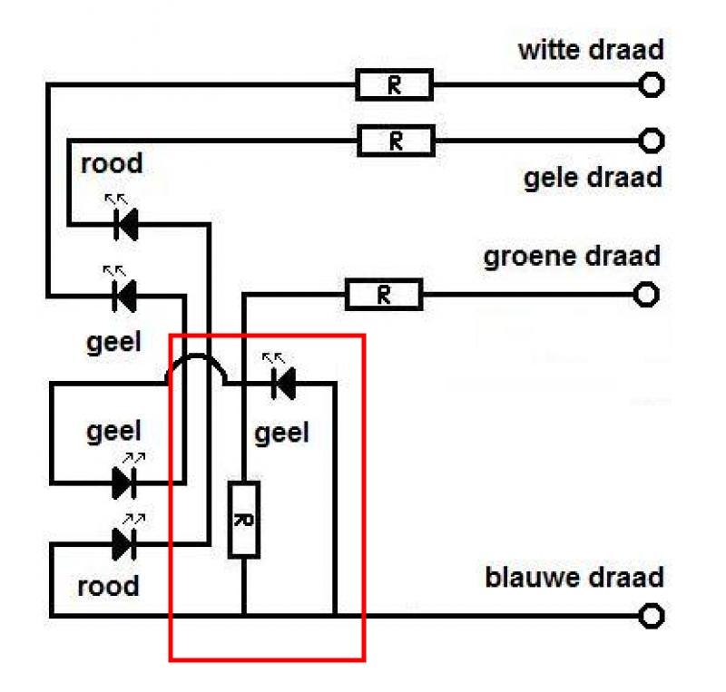

Ik ben op dit moment bezig om ledjes in te bouwen in een loc met een Zimo MX64 decoder en ik wil graag de volgende verlichtings opties hebben :
Front verlichting (A-sein)
Rangeer verlichting (bovenste lamp van het A-sein)
Sluit verlichting (uitschakelbaar)
Nadat ik diverse topics heb doorzocht ben ik tot het volgende schema gekomen:
Ik wil dan met de F1 functie de rangeer verlichting aan of uit schakelen. Bij de Zimo MX64 is de 3e uitgang de bruine draad ipv groen bij de meeste andere decoders.
En met F2 de sluitverlichting aan of uit schakelen. Normaal sluit je de sluit lichten aan op de gele draad maar die wil ik dan op de groene (4e uitgang) aansluiten.
Gaat dat werken is mijn vraag ? Mocht het eventueel niet werken kwa aansluiting van de leds kan ik dan ook nog het een en ander aanpassen in de cv's van de decoder?
p.s. Als je sugesties/aanpassingen hebt, gebruik gerust mijn schema maar om het een of ander aan te passen.

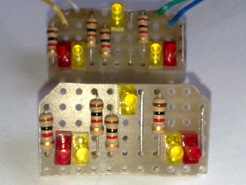

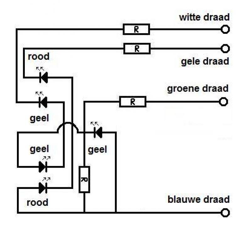

Ik heb inmiddels een nieuw schema want ik kwam erachter dat de vorige niet werkte zoals ik bedoelde.
Dit schema werkt met richtings afhankelijke front en sluit verlichting en je kunt ook nog de rangeer sein aanzetten via de F1 knop.
De sluitverlichting aan of uit zetten daar heb ik nog geen schema van.
Wanneer iemand mij daar nog aan kan helpen dan graag?
Ik heb dit schema ook al op een strokenprintje gemaakt voor in mijn 1314 van Lima. Ledjes zijn van conrad (2mm flattop L-13ID en L-13YD) en 1k Ohm weerstandjes. Verlichting brand mooi en printje past perfect in de 1314.
Zie onderstaande foto's. Klik voor vergroting.

Kun je me het rood omlijnt gedeelte even uitleggen. Mijn elektronica verstand is nog niet zo goed.
Ik wil als ik het snap een setje voor m'n Lima DDm maken.
Marcel (BR643 Talent)
  • Berichten: 441
Re: Schema verlichting Front/Rangeer/Sluit (uitschakelbaar)
« Reactie #4 Gepost op: 23 March 2009, 20:19:42 »
Volgens mij is het de bedoeling dat de meest rechtse gele LED zowel gaat branden als de witte draad 'aan' is, als wanneer de groene draad 'aan' is. Wat me dan alleen niet helemaal duidelijk is, is wat die weerstand in het rode vlak daar doet.
Maar misschien moet ik er gewoon iets langer naar kijken ;)
Wat die weerstand precies doet weet ik niet maar ik heb het zo overgenomen van een van mijn printjes uit een 6701, daar zat een led ombouw setje in.
Wat betreft het schema, dat boogje daar is die niet doorverbonden en rechts ernaast is een 'knooppunt' van draden. Ik weet niet hoe ik het eigenlijk moet uitleggen.

Dat van dat boogje en dat knooppunt was me duidelijk. Meestal wordt een kruising van draden zonder verbinding overigens gewoon getekend als een kruising van draden (dus zonder dat boogje), en een knooppunt wordt getekend door op de kruising van de draden een bolletje te tekenen.

« Reactie #9 Gepost op: 24 March 2009, 22:15:06 »
Gaat dit wel werken joh?
Volgens mij kiest stroom de weg van de minste weerstand, dus ik vraag me af of die groene aansluiting wel zin heeft.....
Oftewel, groene draad, weerstand + weerstand, blauwe draad. Er zal geen ledje gaan branden.
 Sander
 Sander
  • Berichten: 8107
« Reactie #10 Gepost op: 25 March 2009, 09:48:25 »
Ik zou het schema toch nog maar eens controleren.
Met de groen draad schakel je nu alleen 2 weerstanden (in serie) naar de +.
Meer dan een miniatuurkacheltje is het niet en heeft totaal geen doel.
Zoals je het nu tekent staat de meest rechtse led in serie met de twee andere gele led's en verder nergens mee. De 2 weerstanden zijn niet verbonden met de led's.
Gr.
Eric

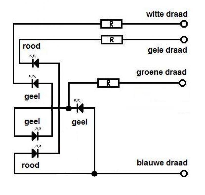

Sander en Eric,
Misschien helpt het als we het schema tekenen zoals het eigenlijk getekend zou moeten worden (dus met de knooppunten als bolletje):
De rood-omcirkelde weerstand en de meest rechtse gele LED staan dus parallel. Als we nu de groene draad inschakelen, zal er een stroom gaan lopen door zowel de meest rechtse gele LED als door de rood-omcirkelde weerstand. Als we de witte draad inschakelen, gaat de stroom door de twee andere gele LEDs, en een deel van die stroom gaat dan ook weer door de meest rechtse gele LED (en een ander deel van de stroom door de rood-omcirkelde weerstand).
Het zal dus wel werken, maar de meest rechtse gele LED zal altijd zwakker branden (kleinere stroom) dan de twee andere gele LEDs. Naar mijn idee kun je die rood-omcirkelde weerstand dus net zo goed (of eigenlijk zelfs nog beter) weglaten. Je moet dan wel de waardes van de weerstanden in de witte en groene draden goed kiezen. Verder moet je er dan wel rekening mee houden dat als je zowel de groene als de witte draad inschakelt, dat er dan een grotere stroom door de meest rechtse gele LED zou kunnen gaan. Daar is wel een oplossing voor te bedenken (denk ik), maar het parallel schakelen de rood-omcirkelde weerstand is volgens mij niet de beste oplossing.
Groeten, Marcel
« Laatst bewerkt op: 25 March 2009, 10:03:20 door Marcel (BR643 Talent) »
« Reactie #12 Gepost op: 25 March 2009, 10:06:19 »
De gele led, in de tekening de meest rechtse, is waarschijnlijk het toplicht van het driepunts frontsein. Door de weerstand parallel zal die led iets zwakker branden dan de andere twee. Daar is op zich niks mis mee. Bij het grote voorbeeld zie je dat ook wel. Vaak is het toplicht van een iets kleiner type dan de twee onderste lichten.

  • Berichten: 441
« Reactie #13 Gepost op: 25 March 2009, 10:10:27 »
Als dat is wat je wilt, dan is er inderdaad niets mis met dit schema. Zoals ik ook al schreef, is dat precies waar de rood-omcirkelde weerstand voor zorgt.

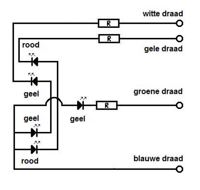

Bart Mestrom
  • Berichten: 1495
« Reactie #14 Gepost op: 25 March 2009, 11:08:11 »
Dus dan zou de schakeling er zo moeten uitzien?
Want dan gaan de stroom altijd door de LED.
