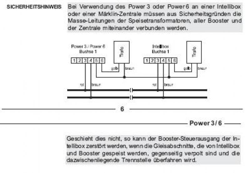

Alleen hebben jullie in de common-ground de stroomdetectie opgenomen. Dat is informatie die mij via een andere weg heeft bereikt. En daar zal het probleem zitten.
Alle common-ground leidingen van de booster moet namelijk met elkaar zijn verbonden. M.a.w.  er is maar 1 bruine draad, voor het gehele systeem.
Vanaf de booster gaat alleen een rode draad naar de boostersecties, en eventuele stroomdetectie schakelingen. Alle niet gedetecteerde delen gaan via diodes, die overeenkomen met de gebruikte stroomdetectie schakelingen naar die delen van de baan. Dus als de stroomdetectie 2 antiparallel diodes gebruikt, dan gebruik je die ook voor de delen zonder stroomdetectie, gebruikt de stroomdetectie 4 diodes, hetzelfde verhaal.

Ten vierde lees ik eruit dat alle bruine draden van alle boosters aan elkaar moeten.
Is dat werkelijk zo?
In alle tekeningen en schema's, die ik gezien heb, zijn zowel de rode als de bruine draden van alle boosters geïsoleerd van elkaar.
Onno toch vreemd dat ik in de handleiding van b.v. de Power 3 toch iets anders lees.
Dat geeft natuurlijk niet. Maar het staat er toch duidelijk in met tekst en aansluitschema.
Daarbij aangetekend dat de aansluitingen 4 en 5 intern keihard aan elkaar zitten.

@Wim, in die handleiding staat dat het doorverbinden van de massa-aansluitingen een veiligheidsmaatregel is. Om te voorkomen dat er iets kapot gaat als er iets verkeerd aangesloten is. Maar als alles correct is aangesloten, dan is het voor de goede werking van het gehele systeem niet perse nodig dat de massa's aan elkaar zitten. Ik zie die noodzaak tenminste niet. Hoewel het voor de overzichtelijkheid wel handiger is alle massa's aan elkaar te knopen.

Dat vind ik ook een zwak punt in de argumentatie van Wim. Ik wil het schema voor me zien om te weten hoe de stroomkringen in elkaar zitten. Pas dan is het mogelijk om vast te stellen of iets moet of niet.
En nogmaals: dat stukje uit de handleiding van de Power 3 gaat puur over een veiligheidsmaatregel tegen verkeerd aansluiten, ik zie nog niet in dat het voor de goede werking noodzakelijk is.

Wim, ik heb hierboven gezegd dat het voor de overzichtelijkheid handiger is om de massa door te knopen. Maar voor de werking van het systeem is het niet noodzakelijk. Een trein rijdt gewoon het ene boostergebied uit, en het andere boostergebied in. Dat gaat alleen mis bij een trein met diagonale stroomafname, dus hij staat met zijn linker stroomafnemende wielen in het ene boostergebied, en met zijn rechter stroomafnemende wielen in het andere boostergebied. Als die twee gebieden geen gezamenlijke referentie hebben, dan zal de trein op de scheiding stoppen. Dat is dus al een goede reden om de massa door te verbinden. Maar een trein met symmetrische stroomafname zal domweg tijdens de passage de twee boostergebieden met elkaar doorverbinden en vervolgens in het andere boostergebied verder gaan.
We zitten waarschijnlijk wel op één lijn, maar simpel zeggen: je moet de massa's doorverbinden omdat het moet, dat overtuigt niet. Je zult het echt moeten uitleggen, want ik denk nog steeds dat het niet perse moet. En Eric is ook niet overtuigd.

Ik bezit twee maal een power3 en het vreemde vind ik dat in de ene handleiding dit wel staat en in de andere niet?
Het is een veiligheidsmaatregel. En het zou best kunnen dat dat stukje tekst later is toegevoegd omdat er mensen waren die hun IB hadden opgeblazen door een foute aansluiting.
