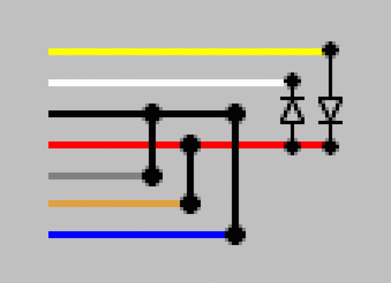

Zoals Robert in dat draadje ook al zei (en je hier zelf citeert): Als je wil kunnen die loks met decoder ook analoog rijden. Je hoeft dan dus niet eens iets om te bouwen naar analoog. Met de juiste instellingen in de decoder, kan een digitale loc ook gewoon op een analoge modelspoorbaan rijden. Welke instellingen dat precies zijn weet ik zo ook niet, dus daarvoor moet je even in de handleiding van de decoder kijken. Deze instellingen kun je gewoon met het Mobile Station programmeren.
Mocht je toch willen ombouwen (dit geeft vaak wel iets betere rij-eigenschappen analoog), dan moet je de decoder vervangen door een simpel schakelingetje, bestaande uit twee diodes en het doorverbinden van de andere draden naar je decoder:
De gebruikte kleurtjes zijn de standaard NEM kleuren. Het kan zijn dat ze in jouw locje anders zijn (maar dat kan ik zo natuurlijk niet zien), of dat er een decoder met pinnentjes in zit. De blauwe draad is er waarschijnlijk niet.
« Laatst bewerkt op: 11 March 2009, 13:39:15 door Marcel (BR643 Talent) »

Simpeler dan dit kan het niet zijn. Zoals ik al schreef hoef je alleen maar in de decoder aan te zetten dat ie ook op analoog moet reageren (bij veel decoders staat dit zelfs al aan, dus probeer het eerst 'ns uit). Dat is echt niet moeilijker dan het adres van de loc veranderen.
Dat schema wat ik gaf is alleen nodig als je echt de decoder er uit wilt halen. Het enige wat je dan moet doen is de stroomafname verbinden met de motoraansluitingen en met de verlichting. Die twee diodes tussen stroomafname en verlichting zijn nodig om te zorgen dat de voor- en achterlichtjes telkens maar in één rijtichting branden.
