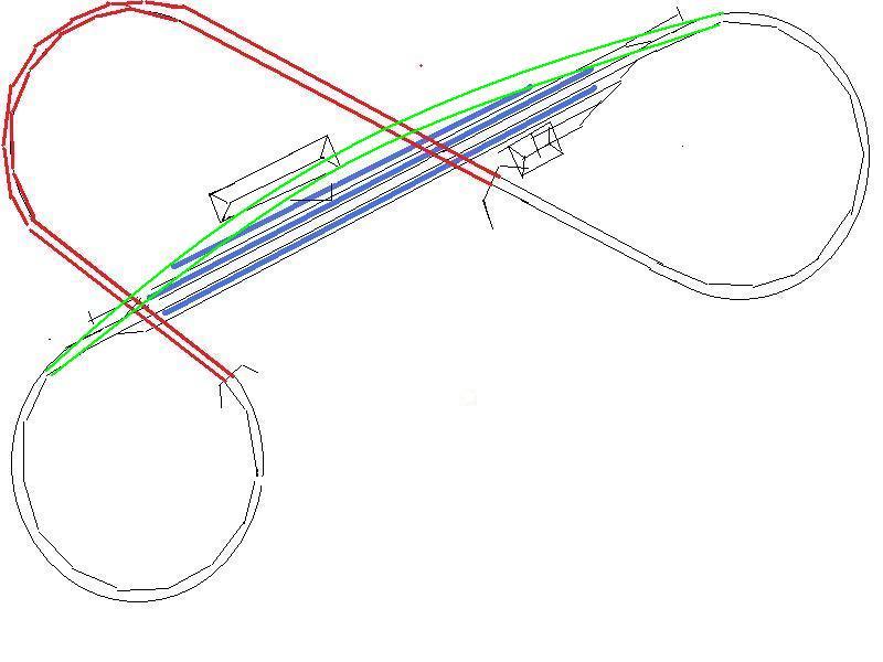

Hoi Ger,
Als je toch Peco code 55 wil gaan gebruiken zou ik eens nadenken over de stationssporen.
Een flauwe boog is in mijn ogen wat mooier als een recht-toe-recht-aan gebeuren. Ik heb aangegeven in je tekening met twe groene lijnen (doorgaande sporen) wat ik ongeveer bedoel. Je kan natuurlijk ook een deel van de sporen in een flauwe boog leggen (bijv alles links van het stationsgebouw in een flauwe boog).
Het leggen van de wissels tussen de twee systemen is ook een stukje realisme, ooit een groot station gezien waar slechts de helft van de sporen per rijrichting beschikbaar is. Niet echt economisch. Met die wissels wek je in ieder geval de illusie dat het station een groot geheel is. Ook al gebruik je ze (nu nog) niet.....
Verder is het handig om toch die verbindingswissels in de planning mee te nemen. Misschien wil je nu nog 2 systemen, misschien blijf je dat altijd doen... Als je op een later tijdstip naar 1 systeem wil dan is het wel interessant om die wissels te hebben. Zo hoef je niet op een later tijdstip te gaan slopen en breken om de wissels te realiseren want ze liggen er al.

@Steven Hoven
Hoi steven met dat digital ,dat ga ik niet doen ik ben er nu ook al achter dat je met het trix systeem niet veel kunt .
Dus ik heb besloten dat ik gewoon op mijn analoge blijf,zal je wel vraag en waarom:ik heb meer analoog dan digitaal ,dus die 2 loks wat ik heb doe ik weg met het systeem wat er bij hord.
@Robert
Hoi robert is een mooi idee wat je er op heb gezet met de boog er in ,wat betreft die peco wissels wat ik heb daar ga ik niet mee verder daar krijg ik grijze haren van  :-|.
Dus die peco rails ruil ik om tegen trix ik vond dat systeem wel makelijk werken en aan slijten .omdat ik tog bij analog blijf .
Ik heb er voor gekozen dat ik een zwitzer's of een osterijk's station ga neer legen .
Dat moet wel lukken op 1 meter 30 denk ik ,dus dat word nog ff google ;D.
Maar bedankt voor jullie reacktie op mijn baan
Groet ger deguelle

@Steven Hoven
Ik ben het niet helemaal met deze gedachte. Ik wil hem wat nuanceren (als het mag). Ik kan me vinden in het feit dat je met de basis (Mobile Station am sich) niet zo heel veel meer kan dan loks aansturen. De volgende stap voor de TMS zou echter dit apparaatje kunnen zijn (je kan hem zelf bouwen of kant-en-klaar kopen). Het is feitelijk een adapterbox die je kabel van de TMS opdeelt in de kabels binnen het Selectrix-systeem (Sx-bus en Px-bus voor respectievelijk schakelen en boosters/rijden). Het selectrix-systeem is een volwaardig digitaal systeem waar je verder alles mee kan.
Onnodig. Als je wil kunnen die loks met decoder ook analoog rijden. Die instellingen kan je namelijk gemakkelijk wijzigen. Ik ben echter geen expert op het gebied van programmeren met de TMS (want ik heb er geen) maar daar kan het forum wel bij helpen. Die TMS is dan het enige waar je niets meer mee hoeft te doen. Die kan dan de deur uit.
Die kunnen inderdaad voor de nodige hoofdbrekens zorgen. Als je gaat plannen plan dan zoveel mogelijk met de minitrix 150 wissels met gepolariseerd hartstuk (14938 en 14939). Daar heb je namelijk veel plezier van als je een kleinere lok als de KöF of een andere rangeerlok wil laten rijden.
Voor wat betreft het station. Das zeker even puzzelen maar er is vast wel een leuk station te passen op zo'n oppervlak. Ik heb zelf (nog steeds) een zwitsers station in de planning staan (zoek maar op: Thayngen) maar er zijn er heel veeel meer te bedenken.

@robert
Dank je robert  ;D hier heb ik inderdaad wel wat aan ,ik heb het op het forum al geplaatst hoe ik deze 2 loks kan ombouwen naar analog .
 Groet ger deguelle
