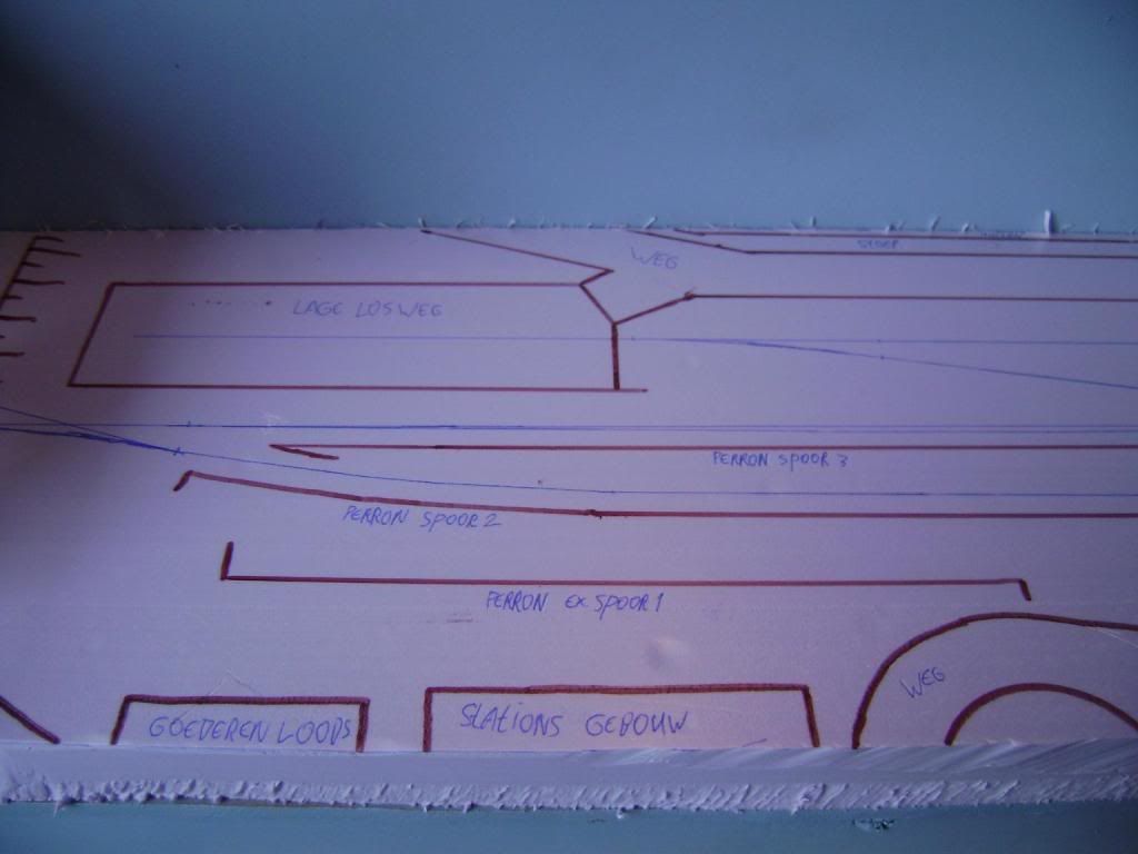

Nu ruim een maand verder ben ik vandaag weer eens wat aan mijn module gaan doen.
Inmiddels heb ik voor mij en Dennis roofmate gekocht en vandaag heb ik een stuk op maat gesneden voor mijn module. Hier op ben ik van alles gaan aftekenen zodat ik weet wat waar komt. Nu kan ik stukken gaan uitsnijden of er bij op lijmen, pas als ik dat uitsnijden gedaan heb kan het vast gelijmd worden want anders kan ik nergens bij.
Hieronder wat foto's, eerst van links naar rechts daarna nog 2 overzichtfoto's:
De module gezien in de richting Soest.
De Module gezien in de richting Ense.
Totaal komt er nu een hoogte verschil van 8 a 9cm op deze module tussen de weg links( +5) en rechts( -4). Links verdwijnt het spoor daardoor onder een viaduct, recht op een brug tussen de huizen door die dan ook echt bijna tegen het spoor aan komen te staan. Ik kan totaal 2 stukken van 13cm(rechts) en een stuk van 40cm( voor de achtergrond) van gevels van huizen voorzien.
Mogelijk komt er nog een bruggetje tussen het spoor rechts achter en de achtergrond want ik weet nog niet wat ik met dat spoor wil. Misschien een klein draaischijfje er in voor goederenwagens die dan na 90 graden te zijn gedraait richting een fabriek kunnen. Of ik dat ga en kan doen moet ik nog even uitzoeken, maar het lijkt me wel een leuk idee. Of de fabriek dan gelijk aan de weg( en dus zichtbaar) of er wat verder vanaf( dan mogelijk geschilderd op de achtergrond) moet staan weet ik ook nog niet.
Wat ik dan weer wel weet is dat ik er nu goed zicht op heb hoeveel ruimte alles in neemt en dat valt me vooral in de diepte erg mee.
Ik bleek wat ruimte over te houden tussen het eerste geplande perronspoor( nu spoor 2) en het stationsgebouw, dus heb ik er maar een deels opgebroken spoor tussen getekend( alleen het perron is afgetekend).
Groetjes Michiel

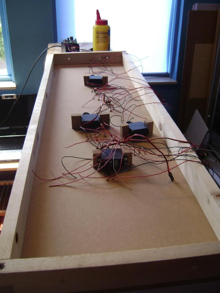

Anderhalve week terug heb ik samen met Dennis84 een middag aan de modulebaan gewerkt. Ik had deels geen zin eerder te posten en deels was ik het vergeten.
We hebben die dag vooral aan de wissel bediening gewerkt, Dennis is met servo's bezig geweest om daar mee de wissels aan te sturen. De verbinding tussen wissel en servo heeft hij met 0,8mm koperstaaf gemaakt en dat ziet er dan allemaal zo uit:
Het is wel heel stoer die dingen om te zien gaan, zie
filmpje
. Filmpje had beter gekunt als ik de camera niet gedraait had gehouden en door had dat Dennis alleen die 2 kon bedienen
Tja en ik moest ook wat doen natuurlijk, bleek dat ik de helft van de spullen die ik nodig had niet gekocht had terwijl ik dacht dat ik dat al wel had gedaan. Mijn wissels worden mechanisch bediend en M6 draadeinden vormen de assen en slinger van de wissel bediening. Dus stukken draadeind op maat slijpen en boven het vuur heet stoken en met 2 tangen buigen. Dat was een zware rot klus, koste veel tijd en kracht want rood heet kreeg ik ze niet. Verder gaten van 6mm geboord waar ze doorheen steken, dat is een beetje krap maar 8mm is weer te groot, dus ik moet de krappe plekjes wat ruimer zien te maken.
Ik heb ze tijdelijk met vleugelmoeren vast gezet maar die worden nog vervangen door normale moertjes steeds 2 per punt met een grote ring.
De bediening zelf gaat bestaan uit een messing M6 moer waar de as die naar het wissel gaat op en omheen gesoldeerd komt te zitten. Assen van 0,8mm koperstaaf bleek te buigzaam en daardoor nam die de tongen niet mee. OM dit op te lossen heb ik het grootste deel van een stuk spoorstaaf voorzien en dan flext het niet meer.
Het lange uitstekende koperen deel word om het moertje heen gebogen en vast gesoldeerd, het korte deel bedient het wissel.
Dat was het weer voor nu, groetjes Michiel
