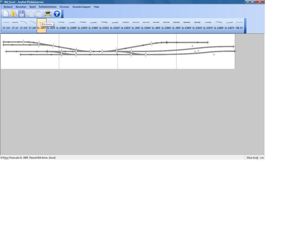

Het sporenplan ziet er als volgt uit:
Dat station Deiringsen wat ik bouw krijgt nog een andere naam want het dorp kan wel in het echt zo heten, maar ik vind het zes keer niks.
Het station Soest is puur eind station voor ons lijntje en ik heb iedereen afgeraden dit te bouwen omdat het een groot station is en zat leuke kleinere stations zijn aan ons lijntje. Boven in de hoek staat in dit sporenplan ook ND versie, dat wil zeggen dat dit een door mij aangepaste versie is voor Neu Dalhausen, dus ook deze is fictief.
Dennis heeft zijn sporenplan voor zijn modules wat er 2 gaan worden al wat verder uitgewerkt:
Dit sporenplan is nog iets aangepast omdat Dennis de functie van de verhoogde losweg niet helemaal had begrepen en daardoor meer naar het omlopen van locs had gekeken bij het maken van het sporenplan. Aangepast ziet het er dan zo uit:

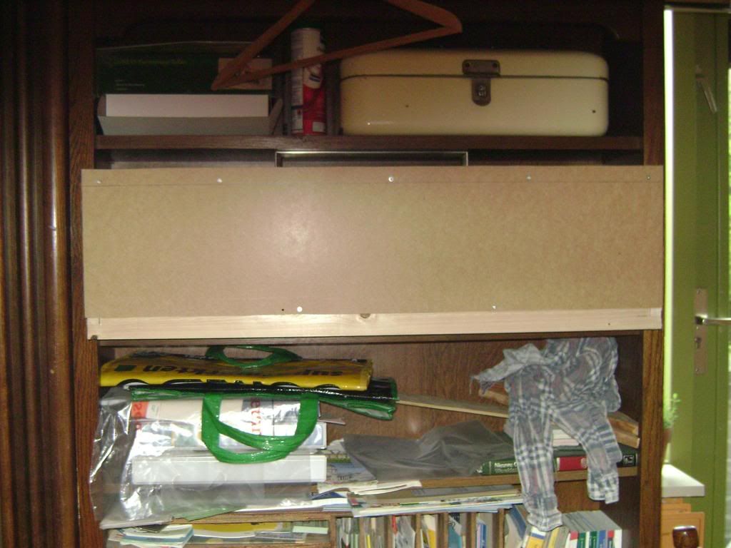

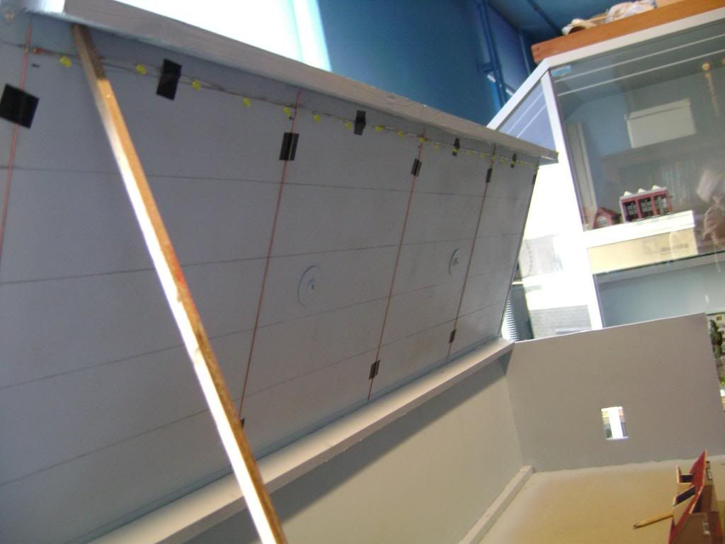

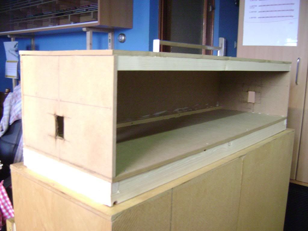

De ruwbouw van mijn module is klaar:
Dit is zonder afdekplaat.
Dan hier met de afdekplaat ervoor:
Hier 2 foto's van de dichte kist van binnen, gemaakt door de opening waar de trein doorheen moet:
En het in de kast passen was meer geluk als wijsheid, aan de bovenkant heb ik maar 1mm speling, aan de zijkant gaat het prima, een 12mm maar dat had ik ook goed uitgerekend:
Nu gaan we weer verder werken aan de modules van Dennis, groetjes Michiel

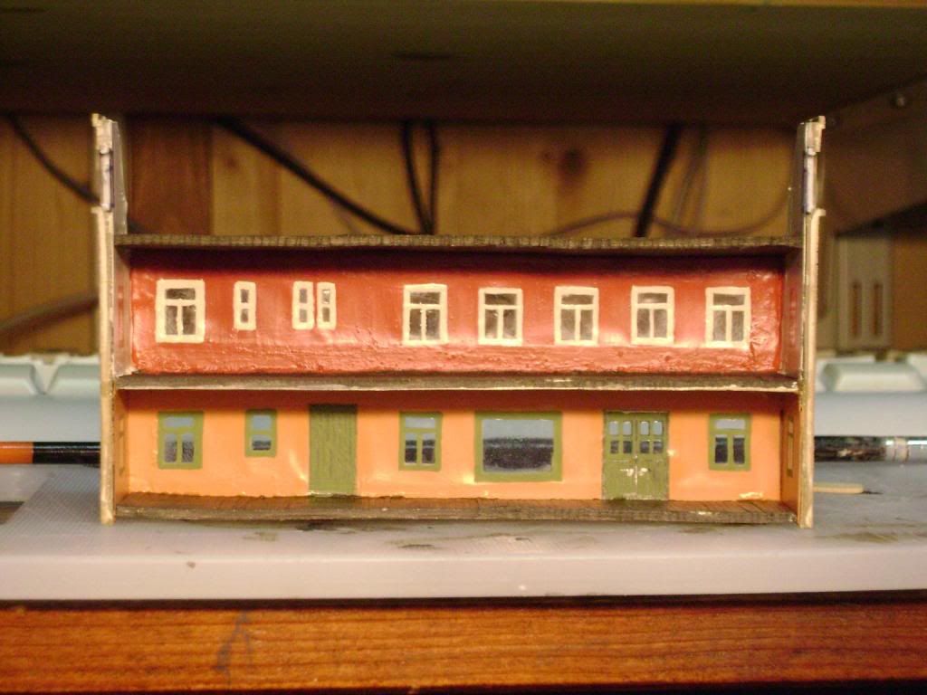

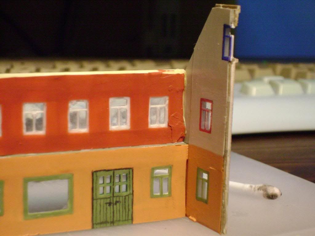

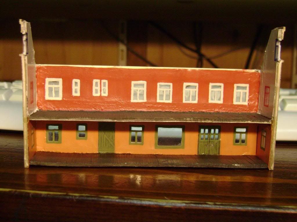

Eergister heb ik toen ik een middagje in Eindhoven was het stationsgebouw Eichenried gekocht. Na eerder overleg met Dennis84 over de bouwstijl die we gingen gebruiken kwamen we ongeveer bij dat station uit. Voor mij was het nog de vraag ga ik zelf bouwen of koop ik toch
Eichenried van Vollmer.
Uiteindelijk Eichenried gevonden en dus gekocht en toen ik vannacht te hyper was te gaan slapen ben maar gaan bouwen om tot rust te komen. Ik heb van 1.00u tot 3.30u zitten bouwen met dit als resultaat:
Ik bouw het gebouw niet zo standaard uit de doos, bij mij word het een half gebouw op de voor grond waar je doorheen kijkt richting het spoor. Dit was een idee van Dennis wat ik dus ook toe pas. Het gebouw heeft ook binnenwanden nodig en ik heb daarvoor ook de ramen niet van het bijgeleverde transparante plastic voorzien. Daarvoor in de plaats heb ik de hele wanden van transparant plastic voorzien. Zo kan ik om de ramen heen de hele wand schilderen en krijg ik een vlakke wand aan de binnen kant.
Omdat ik geen zin had het naaltje van het flesje Uhu plast steeds schoon te moeten maken heb ik zoveel mogelijk met met superlijm gelijmd. Dat ging net (niet) helemaal goed, ik heb een aantal ramen een laagje Uhu plast moeten geven om de witte waas weg te werken. Bij het in elkaar zetten van het gebouw zal ik dus toch maar weer alles met Uhu plast lijmen.
Van het goederenloodsje heb ik de wanden in allerlij stukken gesneden en totaal anders in elkaar gelijmd, deze krijgt aan de buitenkant van de module gewoon een blinde wand, daar kan je dus niet in kijken dan.
Met alle onderdelen die ik overhoud ga ik nog kijken of ik er een ander (half) gebouw van kan maken
Wordt vervolgt, groetjes Michiel

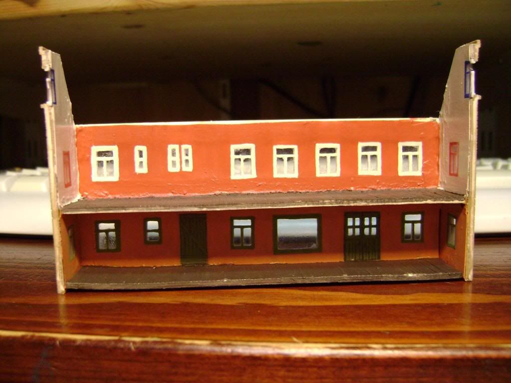

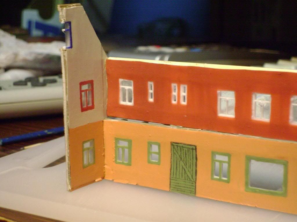

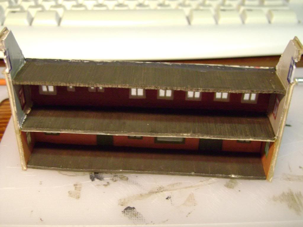

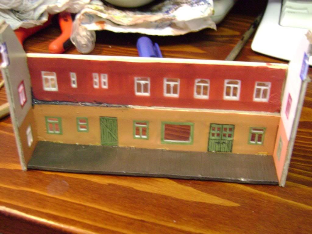

Maar goed de afgelopen dagen even door gewerkt aan het hoofd gebouw, hier een foto verslag:
De vloeren zijn van karton dat ik ingekrast heb en geschilderd heb aan alle zijde. Verder valt er niet heel veel te melden, de foto's spreken voor zich. Alle verdiepingen zijn nog zonder tussen wanden maar die komen er zeker nog wel. Als de plek daarvoor bepaald is en die zijn geplaatst dan kan het verder aankleden beginnen.
Morgen avond wil ik het dak op gaan bouwen, de buiten muren worden pas geschilderd als alles in elkaar zit.
Groetjes Michiel

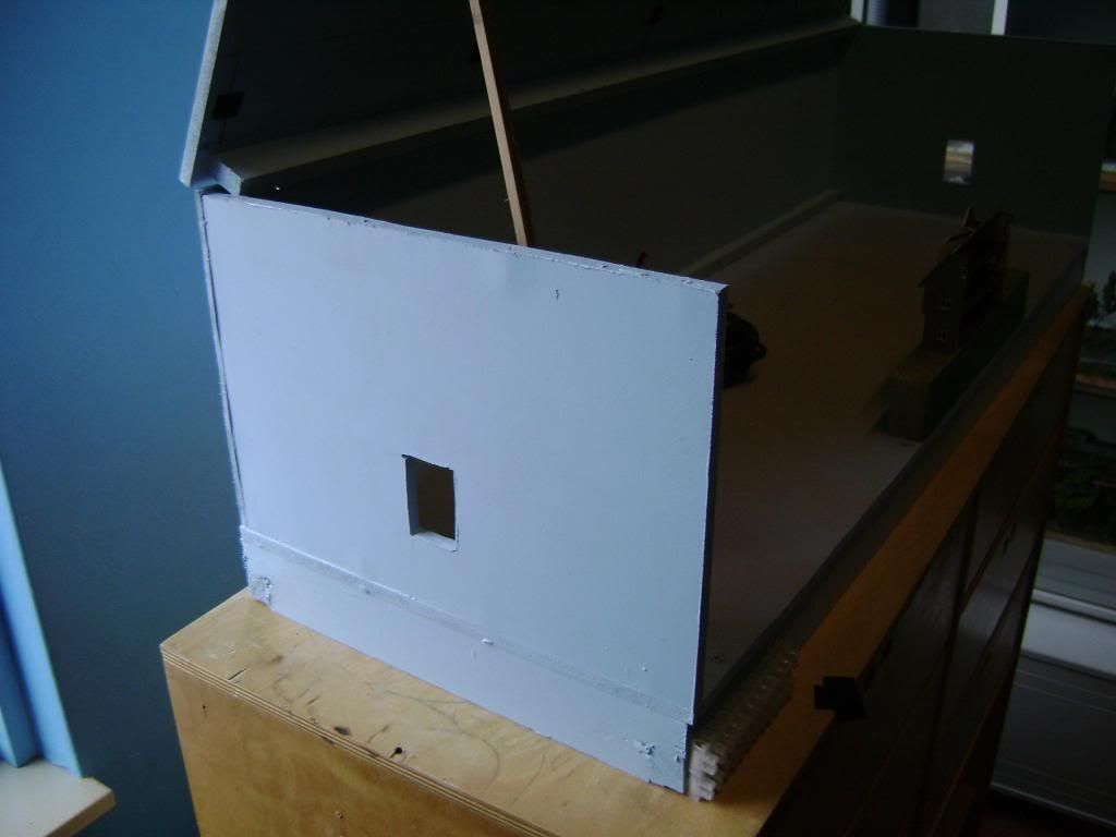

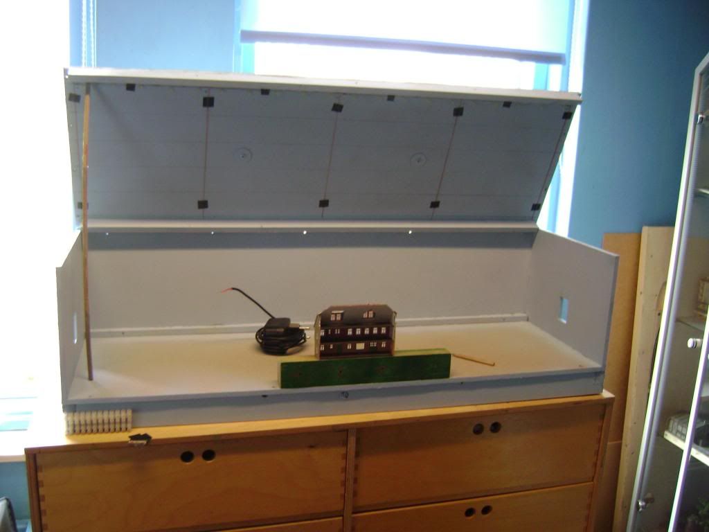

De afgelopen week ben ik bezig geweest met het grotendeels licht blauw spuiten van de module. Zowel van binnen maar vooral ook van buiten zodat vocht er tijdens transport niet zomaar ik kan komen. Verder is Tjeerd zondag avond bezig geweest met op proef wat LED's er in maken voor de verlichting. Er gaan totaal 80 tot 120 3mm LED's in komen en dan is het kijken of de licht opbrengst genoeg is en of het niet te geel word.
Ik wil dat mijn module een wat ouderwetse uitstraling krijgt en ik denk dat het helpt als het licht wat geler is als gemiddeld gebruikelijk. Verder is de te verlichte afstand ongeveer 5 tot hoog uit 10cm bij gebouwen en 15cm voor het landschap en 20cm t.h.v. van een weg die onder het spoor door gaat. Dat zijn afstanden waar lampen problemen opleveren en die niet al te felle LED's goed moeten kunnen hebben. Er komt als er 120 LED's geplaatst worden zowel in de lengte als in de breedte iedere 4,5cm een LEDje.
