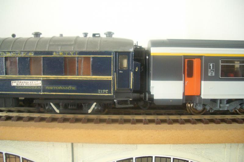

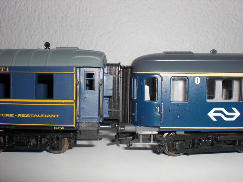

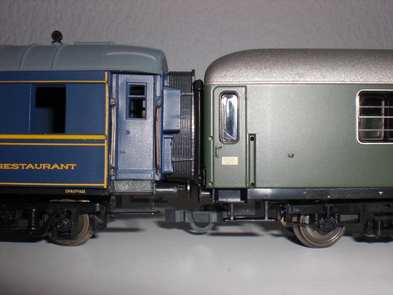

Nu ik het opknappen van dit rijtuig ter hand heb genomen heb ik een vraag aan jou Maarten: heb jij nog iets aan de hoogte van de vouwbalgen gedaan? Als ik het rijtuig tegen een plan D zet komt ie er boven uit.
Om nog maar te zwijgen van het hoogteverschil met het rijtuig waar ie bij mij tegen aangezet wordt: een BDm.
Verder is het rijtuig tamelijk instabiel, heeft de wagen van jou daar ook last van?

Ik heb al wel wat geprobeerd, maar kan momenteel niet bij het rijtuig omdat deze in een verhuisdoos zit. Volgens mij heb ik de ring rond het gat in de bodemplaat weggesneden. Het rijtuig staat daardoor lager op z'n wielen, maar ook nog wat instabieler. Wellicht dat 1 of meerdere sluitringetjes aan de binnenkant van het rijtuig de draaistellen wat minder doen wiebelen.

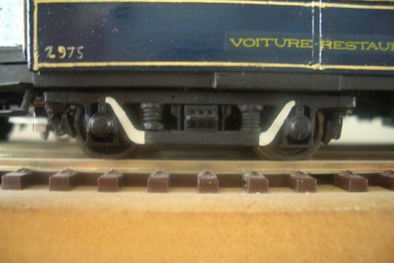

Mispoes & Maarten, ik zou nog es naar de draaistellekes kijken. In model zien die eruit als gemaakt van platgeslagen ijzerdraad, de 1:1 foto's laten veel zwaardere materiaaldoorsneden aan de draaistellen zien. En als je dan toch andere en betere draaistellen hebt, zouden die in hoogte ook nog wel es kunnen meevallen.

Gaaf draadje dit. Met de Intercity Plus. Ik heb 20 jaar geleden ook zo'n Revell bouwdoos gebouwd, en dat ging heel goed. Ik vind 'm nog steeds leuk, ook al had ik toen nog nooit van een verfspuit gehoord enz. Het verband met het Jouef-model was mij ook opgevallen --zou Revell een Jouef-rijtuig hebben opgedeeld en nagegoten? Ze hadden ook een salonrijtuig als die van Jouef.
Overigens zijn de draaistellen van de Revell-bouwdoos mooier dan die van Jouef (op de schroefveren na, maar die kun je makkelijk vervangen). Ik heb toen zelf messing interne draagconstructies voor de draaistellen gemaakt.
Ik wilde binnenkort een draadje beginnen over de Intercity Plus, n.a.v, de Roco-aanbieding in Corail rijtuigen. Nu weet ik dat de 2975 daar strikt genomen niet in thuishoort, maar daar trek ik me lekker niks van aan.
Met de hoogte heb ik geen problemen gehad. Dat is blijkbaar iets van de Jouef-versie.

Vind je die draaistellen onder die modellen nou mooi of voorbeeldgetrouw, Jan?
ik vind ze knap ielig, vooral als delen ervan nog wit geschilderd worden ook.

@Gert, ik zou zo geen alternatief weten voor de draaistellen, jij wel?
@Maarten, kennelijk heeft de vorige eigenaar al de wielstellen vervangen want ik heb nog niets aan het rijtuig gewijzigd.

@Gert: De draaistellen blijven inderdaad voor verbetering vatbaar, maar ze zijn acceptabel. Ik heb dus de schroefveren vervangen en de remblokken naast de wielen gezet.
EDIT: krom is de foto, niet het rijtuig
Laatst bewerkt op: 04 November 2008, 14:54:25 door janw

@Mispoes, ik heb 1 mm van het buisje waar het draaistel in klikt, afgevijld.

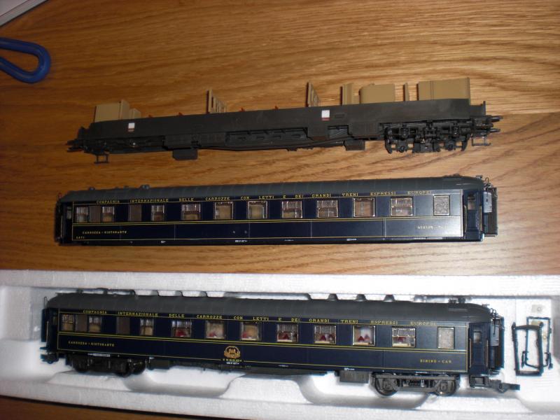

Thans is bij mij het Jouef-rijtuig in onbruik geraakt. Ik beschik sinds kort over twee Rivarossi rijtuigen: één tijdp. 3 met zwanenhalsdraaistellen en een tijdp. 4 met modernere (Minden Deutz?) draaistellen.
De bedoeling is dat ik in elk geval één tijdp. 4 met zwanenhalsdraaistellen overhoud die de ex-2975 zal moeten worden. De Rivarossi is op veel punten de Jouef de baas, met name v.w.b. de detaillering.

ik heb nog 2 revell kits staan 2180 en 2181 de pullman en de restauratie, nieuw in de doos. Volgens zeggen zijn dit inderdaad aftreksels van het Joueff model. Ze staan momenteel op marktplaats omdat ook ik enkele rivarossi modellen heb kunnen kopen. Het blijven prachtige wagons.

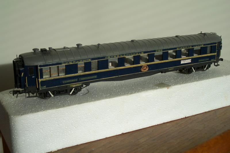

Even afstoffen voor een simpele vraag waar ik zo snel het antwoord niet op vind in eerdere draadjes...
In hoeverre kan de LS 49193 doorgaan voor de NS 2975?
Zitplaatsen, raam- en dakindeling lijken op eerste gezicht nagenoeg gelijk. Opschriften op het model zijn volledig Frans, volgens mij eerder al gelezen dat dit bij de NS meertalig was. En als ik het goed heb, is dit rijtuig bewaard gebleven bij de Nene Valley; daar valt echter wel de gladde zijwand op, die het rijtuig op de foto van Martijn Haman niet heeft, en het model heeft dit ook niet.
https://www.flickr.com/photos/78979537@N07/52560462817/in/pool-1032192@N20/
https://www.martijnhaman.nl/afbeeldingen/awendelaar_foto13_tn2.jpg
PS dit rijtuig was deel van de serie 2968-2982; ook de foto's van andere rijtuigen uit deze serie laten gesegmenteerde zijwanden zien, en op een enkel roostertje na lijkt de 49193 toch overeenkomstig. De nieuwe Acme 51071 komt ook uit deze serie, maar laat een ander dak zien, zonder de 2 luchtopeningen en andere airco; enig idee of de 2 'doppen' bij de NS ook al verwijderd waren? Vermoedelijk niet, aangezien die íntercity plus' 2750 en 2752 deze ook nog hadden.

LS Models 49193 is een model van de CIWL 3341-3360 en de CIWL 2975 is van hetzelfde type. De 2975 is gebouwd in 1927 in Italie en de 3341-60 in 1928 in Frankrijk, maar volgens de zelfde plannen.
Opschriften en livrei is natuurlijk een andere zaak.
