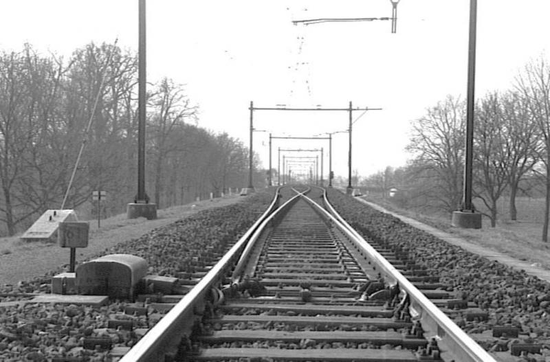

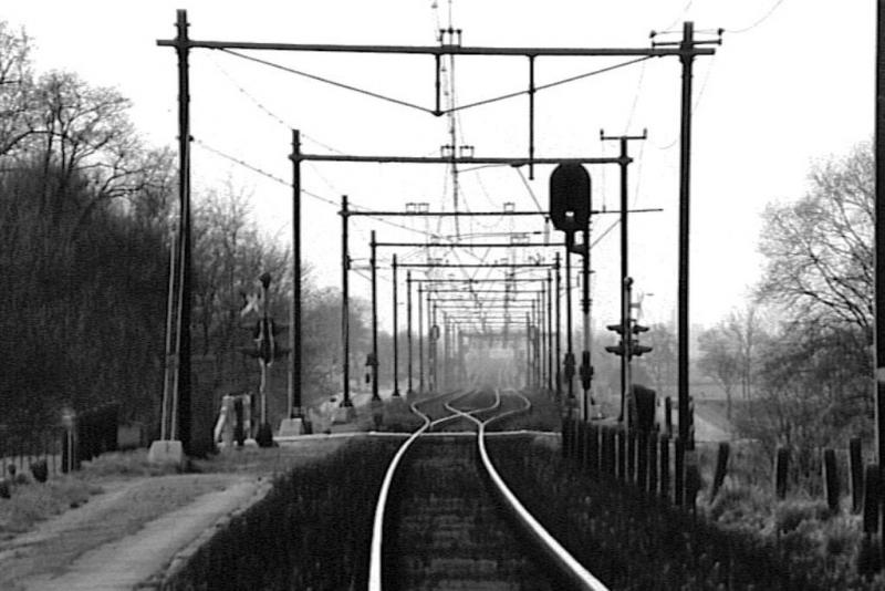

Brug bij Ravensteijn heeft volgens mij ook een Y wissel...

« Reactie #10 Gepost op: 21 February 2009, 21:04:24 »
Ravenstein 24-03-1991
