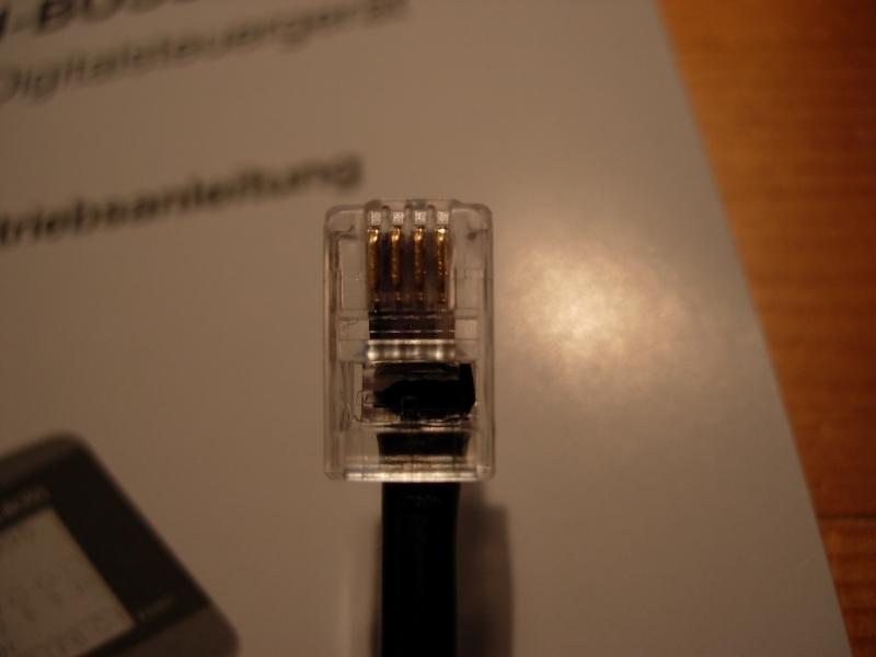

Hallo Mart,
Ben eindelijk in de gelegenheid geweest om een en ander grondig te bekijken en volgens mij zit het zo.
Het meegeleverde kabeltje wordt met een vierpolige RJ10 stekker op de Profi-Boss aangesloten. Dat is het type stekker dat wel voor telefoonhoorns wordt gebruikt.
Als je het stekkertje zo bekijkt ...
... dan zijn de twee middelste aansluitingen voor de rails en de buitenste aansluitingen voor de trafo. Althans, dat maak ik op uit het feit dat de twee middelste draden dezelfde kleur hebben als de draden die naar de rails moeten. Bij de trafoaansluitingen is het linker draadje zwart van kleur en het rechterdraadje is wit.
Volgens mij moet je gewoon een RJ10 stekkertje met vierpolige kabel op de kop tikken. Dat kan een vierpolig snoer voor telefoonhoorns zijn, waarbij je gewoon één stekkertje afknipt. Let wel, echt voor telefoonhoorns en niet voor de verbinding van de telefoon met de aansluiting. Die stekkertjes (RJ11) zijn te groot.
Goedkoper is denk ik naar een electronicaboer gaan en daar een stukkie vieraderig kabel aan een RJ10 stekker laten zetten.
