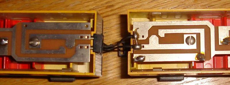

Onlangs heb ik m'n sprinters eens geprobeerd, één doet het niet. Kap eraf gehaald en stroom direct op de lange banen van de print in de motorbak, motor draait als een tierelier.
Heb het één en ander eens bestudeerd, niet gehinderd door enige kennis van zaken  :-[. Mijn, wat wilde gok, is dat het stel is omgebouwd om alleen stroom van de bovenleiding af te nemen?
Omdat waarschijnlijk niemand iets aan mijn omschrijving heeft hierbij wat foto's:
Links is de motorbak, rechts lijkt gesoldeerd te zijn of is dit af fabriek?

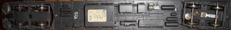

Totaal overzicht, zien er verder bijna hetzelfde uit, voor een leek als ik dan.

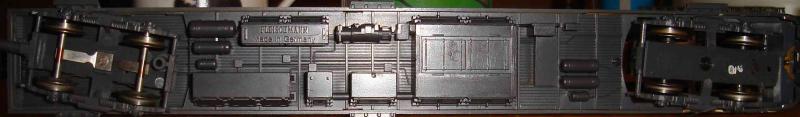

Onderkant motorloze bak, lijkt wel een houder voor de motor in te zitten.
Onderkant motorbak.

Dat ene 'gesoldeerde' is af-fabriek zo gedaan: ik heb eens een keer gekeken wat er gebeurde als dat dingetje er niet zat. wat tot gevolg had dat de verlichting ophield te werken  ;D
Je kan het beste even de afname stripjes die tegen de assen aandrukken controleren: er wil tussen de schroef die het draaistel op zijn plek houd en het stripje nog wel eens wat vuiligheid gaan zitten, waardoor het contact onbetrouwbaar wordt: als je dat contact verliest, doet de boel niets meer.
Ik dacht eerst dat het betreffende stripje altijd vastgeschroefd zat, maar dat is vastgeklemd tegen de schroef en de assen.
Een draadbreukje van het draadje dat van de print naar de afname-strip die tegen de zijkant van de achterste wielen drukt, lijkt me ook niet onwaarschijnlijk. Even doorpiepen met de multimeter dus.

Fout, keek naar de verkeerde bak, Sorry! Sluit overigens wel de centrale as sleeper uit, die doet het dus wel.
Enige wat het zou kunnen zijn is de afname van stroom aan de zijkant van de wielen.
Er zitten 2 lipjes op het binnendraaistel van de motorbak, die daar voor de stroomafname zorgen. Deze twee zijn voor de hele sprinter! Daar gaat het dus fout... Ze zitten met een draadje aan de print vast, net voor de metalen beugel die de print "hooghoud".
Aha, ik zie nergens lipjes aan de zijkant van de wielen. Alleen, zoals de foto's laten zien, in het midden van de assen, beide bakken. Ook heb ik nu het stekkertje na de printplaat doorgemeten van de motorloze bak, werkt perfect. Is ie nu toch 'veranderd' voor bovenleidingbedrijf?

Hoi, zou je wellicht wat close-up foto's kunnen maken van de binnenste draaistellen, zodat weeens kunnen kijken? De lipjes zijn niet 123 te zien meestal. Daarnaast rest mij de vraag: heeft het treinstel bij jou ooit gereden?
