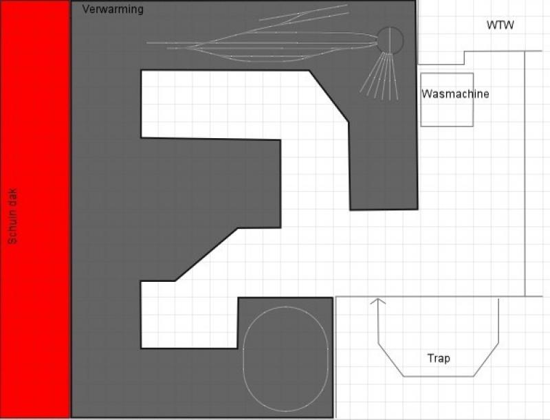

Globaal de zichtbare delen (uitgeknipt uit voorgaande plaatjes)
Uitleg ontwerp
De oranje sporen zijn hellingen (max 2.5%) waarbij een hellingnummer is aangegeven alsmede naar welk nivo de helling loopt. (H2_1 = Helling nr2, naar Nivo 1)
Zodra een spoor 'in de grond zakt' komt het op de tekening van onderliggend nivo.
Geblokt is uiteraard 'verborgen'.

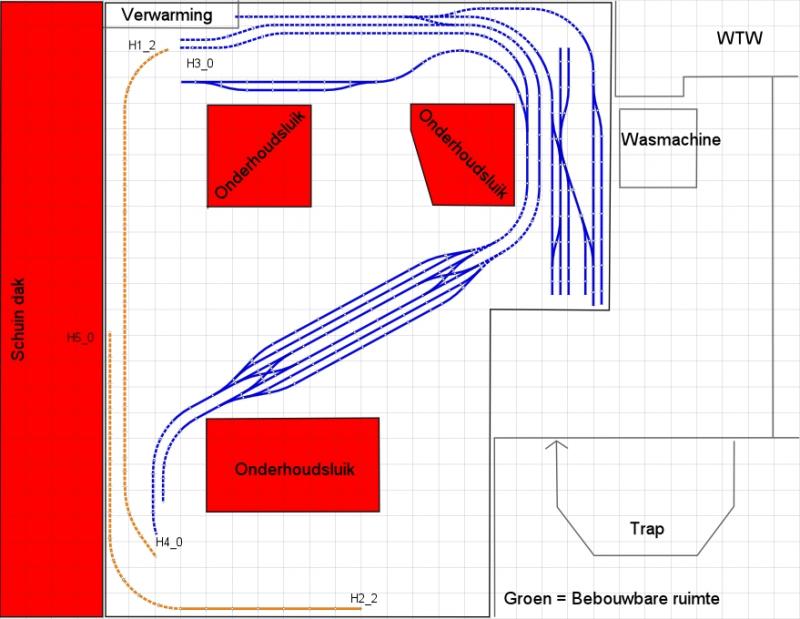

Hoi Jeroen,
Best baantje
Ben zeer benieuwd hoe dit er uit gaat zien!
Maar even een vraag/opmerking:
De kruisingen midden in je station, kun je die niet naar buiten het station krijgen, dan kun je meer sporen bereiken als je binnen komt rijden?
Als je bijv. die enkele wissel die dat kleine stationnetje en je hoofdlijn verbindt, vervangt door een kruiswissel en dan je kruis en de andere wissels er om heen plaatst, scheelt het je een wissel en nemen je mogelijkheden toe!

Remco,
De kruizen had ik oorspronkelijk bedacht om een loc te kunnen laten omrijden of om te kunnen kiezen via welke 'hoofdbaan' het station verlaten wordt. Nu je het zegt liggen ze daar helemaal niet handig. Door de kruizen kan er ook minder perron liggen...
Het kruis verhuizen naar de eerste wissel en daar een kruiswissel toepassen vind ik briljant! Dat ga ik zeker veranderen. Het tweede kruis komt denk ik helemaal te vervallen. Wellicht dat ik dan nog een wisselmogelijkheid neerleg in het lange gedeelte richting het schaduwstation.
Wel leuk dat gepuzzel maar het valt me niet mee!
Blijf ook het gevoel houden dat ik de ruimte niet optimaal benut...

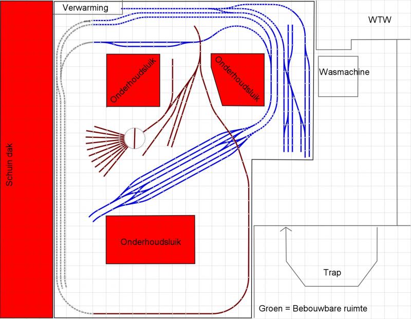

Hoewel er niet zoveel tijd verstreken is toch even een update.
Na de opmerking van Remco ben ik me gaan verdiepen in sporenplannen bij stations. Daarbij heb ik de 'simpele sporenplannen' van
http://www.sporenplan.nl/
vergeleken met de werkelijkheid via google maps. Heeeeel erg leerzaam!!! De kruizen zoals ik ze neergelegd had blijken in het echt helemaal niet zo gebruikt te worden. Ze liggen vooral in het midden van een station en dan alleen wanneer de perrons een a en een b zijde hebben. Wist ik veel...

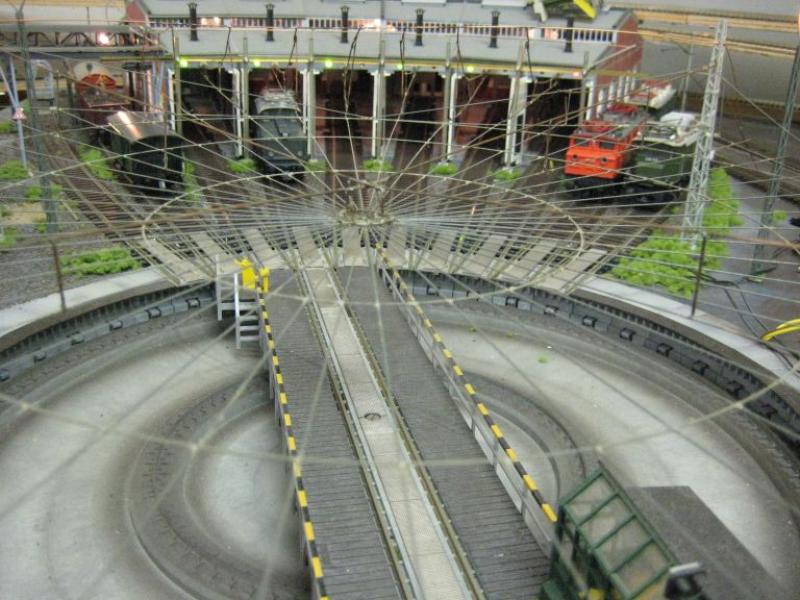

Tevens heb ik (hahaha: ook weer door Remco met z'n mooie Amerpoort!) wat scenery en gebouwen bekeken van o.a. modelspoorverenigingen. Bij Maas en Waal zag ik bijvoorbeeld een schitterend gemaakte industrieterrein-module.
Dergelijke (en nog teveel andere om allemaal te noemen) mooie staaltjes van modelbouwkunsten hebben me erg aan het denken gezet. Lag de nadruk tot nu toe op het verzinnen van een sporenplan, ligt nu ineens de nadruk op de aankleding. Ook weer een leermomentje want vaak blijken de gebouwen en andere bouwsels te bepalen waar je rails moet komen...
Over rails gesproken... Door mijn fl* startset ging ik er bijna als vanzelf vanuit dat ik alles met profi-rails zou gaan uitvoeren. Na het bekijken van vele internetpagina's besefte ik me ineens dat ik de bedding van die rails eigenlijk niet zo heel erg mooi vind. Moest ik daar ook ineens over na gaan denken. En niet te vergeten, de tekeningen zijn allemaal gebaseerd op profi-rails...
Er is dus weer werk aan de winkel! De rails wordt overigens een combi van Rocoline (verborgen delen) en Tillig Elite (zichtbare delen), mits ik deze door elkaar kan gebruiken.
Het baanontwerp wijzigt ook. Na nog wat puzzelen kwam ik tot de ontdekking dat ik ook de luiken best kan gebruiken, zelfs met rails. Er zijn dan wel wat voorwaarden waar ik me aan moet houden maar het geeft ineens veel meer mogelijkheden. In dat kader ben ik de wijze waarop ik onderhoud kan plegen nog eens gaan overdenken en tot de conclusie gekomen dat ik bijna de gehele ruimte kan gebruiken.
In het midden komt nog steeds een mooi station. Ik zal het geen centraal station meer noemen want die blijk je officieel alleen in de zeer grote steden te hebben. Voor wat ik bedacht had zou het Middelstad Centrum moeten heten maar misschien wordt het nog wel een slagje kleiner...
Het kleine stationnetje wordt iets groter en komt langs het schuine dak te liggen. Het museumterrein kan dan naar boven uitgebreid worden.
Het rangeeerterrein rechtsbovenin komt ook te vervallen. In die hoek heb ik nu een kopstation gepland. (Wellicht naar voorbeeeld Den Helder?)
Onderin komt nog steeds industrie, waarbij ik wellicht een poging ga wagen om één van de raffinaderijen op de maasvlakte weer te geven. Een andere optie is de EMO met loopbanden met kolen en erts. Tevens komt daar dan een rangeerterrein bij. Ik heb nog heel even aan de hoogovens gedacht maar dat is nogal groot...
Weet je wat? Laat ik er eerst maar weer eens een paar tekeningen van maken. Ik vraag me namelijk af of iemand zich zo een beeld kan vormen.
Ik hoop deze aankomend weekend te kunnen plaatsen.

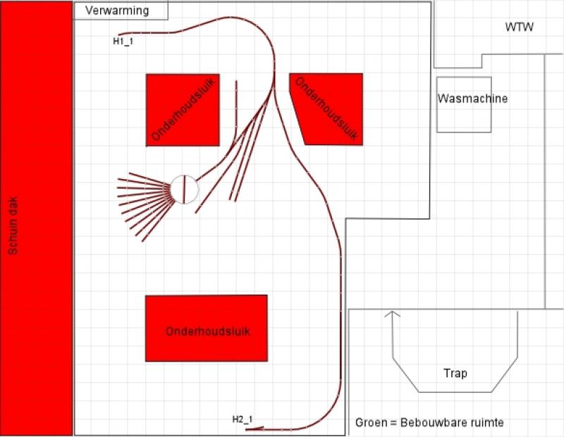

Beloofd is beloofd, hier het eerste plaatje:

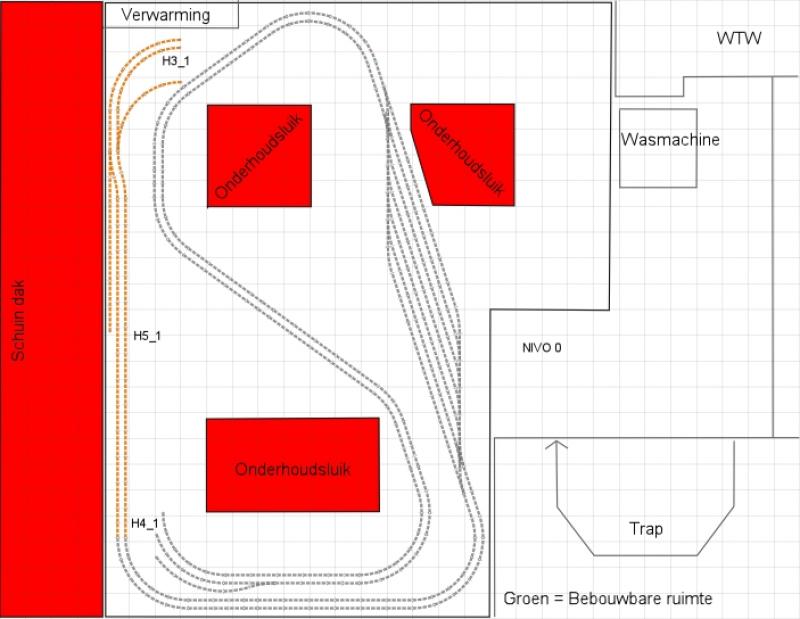

Om te beginnen heb ik eerst maar weer eens gekeken welke oppervlakte ik kan gebruiken. Rekening houdende met een klimspiraal (rechts onderin) om naar het volgende nivo te komen, de maximale reikwijdte en genoeg ruimte om te staan/lopen geeft het grijze vlak ongeveer aan wat de mogelijkheden zijn. De klimspiraal is overigens nodig omdat ik niet eenvoudig de kamer rond kan bouwen om het hoogteverschil tussen twee niveau's te overbruggen. Naast het probleem 'deur' (wat nog wel op te lossen is) zit ik namelijk ook nog met een schuin dak.
Dit eerste nivo komt op ongeveer 80-90cm boven de grond. Het tweede nivo komt op ongeveer 140-150cm en het derde nivo op 200-210cm. De klimspiraal in dit plaatje legt de verbinding tussen nivo 1 en 2. Rechtsbovenin komt op nivo 2 ook zo'n spiraal die dan de verbinding legt tussen 2 en 3. Om nivo 3 te kunnen zien moeten er uiteraard opstapjes komen.
Nivo 2 krijgt ongeveer dezelfde oppervlakte als het eerste nivo, al is de rand langs het schuine dak veel kleiner. Tevens zit ik te denken om vanuit het 'schiereiland' in het midden een overbrugging te maken naar boven, onder en/of naar rechts. Daar moet je dan wel even bukken als je er onderdoor loopt!
De indeling van nivo 3 weet ik nog niet. Dat is een beetje afhankelijk van wat ik daar nog zou willen/kunnen bouwen...
Maar goed, je moet beginnen bij het begin, dus laat ik eerst maar eens een invulling geven aan het eerste nivo. Ik was al eens begonnen met het tekenen van een bahnbetriebswerk dus die heb ik voor de aankleding even bovenin gelegd. Ik zit te denken om op dit nivo dus het 'museumterrein' (zie eerste baanplan) te maken, bestaande uit een bahnbetriebswerk en een tot museum omgebouwd station. Beetje het idee van het echte spoorwegmuseum zeg maar. (Yeah
