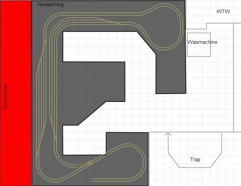

Reactie #20 Gepost op:
16 June 2009, 21:46:16 »
Het plan voor het schaduwstation is af...
Schieten mag!
Laatst bewerkt op: 16 June 2009, 21:49:50 door Jeroen van Tol
Mijn leven is een pendeltrein waarvan de stations steeds een stukje vooruitgeschoven worden...
Peter van der Leek
Administrator
Berichten: 2373
Re:Zolderbaan H0
Reactie #21 Gepost op:
17 June 2009, 07:49:24 »

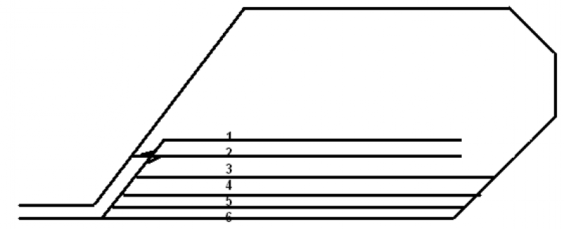

Het is natuurlijk leuk, dubbelspoor met een splitsing. Maar ik denk dat het in je schaduwstation niet zoveel gaat helpen. Ik zou ervoor kiezen om gewoon in 1 richting te rijden in je schaduwstation. Je krijgt dan zoiets (grove schets):

Ik denk dat de oplossing van Peter inderdaad beter is, maar ik zou alle opstelsporen in één been van de lus opnemen.
Anders moet elke trein altijd door twee stel opstelsporen heen en moet er dus altijd minimaal één spoor in elk been vrijgehouden worden voor aankomende of vertrekkende treinen.
Gerrit
Peter van der Leek
Administrator
Berichten: 2373
Re:Zolderbaan H0
Reactie #23 Gepost op:
17 June 2009, 11:52:49 »
Klopt, het zou nog beter zijn om maar 1 set opstelsporen te hebben.
Peter van der Leek
Berichten: 3088
Re:Zolderbaan H0
Reactie #24 Gepost op:
17 June 2009, 12:33:12 »
Als er met trek/duwtreinen of treinstellen word gereden dan zouden kopsporen in het schaduwstation ook wel handig zijn en het treinverkeer realistischer maken omdat die treinen dan niet constant gedriehoekt weer terug op de baan komen.

@Peter
Goed gezien, dubbelspoor is hier inderdaad zinloos. Bedankt! Dat scheelt me 5 engelsmannen.
@Gerrit
Deze oplossing kost me inderdaad een doorgaand spoor in het tweede been. Ik ga nog even puzzelen maar ik ben bang dat wanneer ik alles in 1 been probeer te stoppen dat ik minder opstellengte over hou...
Ik kan onder de verwarming maximaal 6 sporen kwijt. Met de oplossing van Peter er bij kan ik daar dus maximaal een station beginnen van 5 sporen (in plaats van de 4 van nu). Dat is een verbetering, 1 spoor wordt dan veel langer. Maar dat spoor zou ik dan na de bocht moeten splitsen om er de overgebleven drie sporen van het tweede been bij te krijgen. Vervolgens passen er dan alleen 3 hele korte sporen.
@Michiel
Die snap ik even niet... Je kunt dan toch ook gewoon 'achteruit' terug rijden in plaats van het rondje rechtdoor?
Ik ga het vanavond nog wel ff proberen. Bedankt voor de tips tot zover!

Reactie #26 Gepost op:
17 June 2009, 13:03:26 »
Ja Jeroen dat kan ook, maar dan moet je wel ergens een overloop wissel inleggen anders ga je verkeerd spoor rijden, bij kopsporen moet dat trouwens ook. Het voordeel van kopsporen voor dat doel is simpel het scheelt je wissels en dus ook bedienings zooi en dus geld en wat niet hoeft te bewegen, schakelen enz. kan ook niet kapot natuurlijk
Daar komt trouwens bij dat aparte kopsporen waarschijnlijk wat makkelijker te schakelen zijn, want je werkt met je schaduwstation wel met een keerlus. Bij losse kopsporen hoef je in de lus zelf geen overloop wissels te leggen maar kan je van het inkomende en uitgaande spoor gewoon een spoor laten aftakken die op de kopsporen uit komen. Die sporenbundel kan je dan geheel op een andere stroomkring ofzo zetten.

17 June 2009, 16:11:33 »
Ik hanteer in mijn schaduwstation dit principe:
Op de sporen 1 en 2 kunnen trek-duw-treinen. Op 3 t/m 6 getrokken treinen (maar natuurlijk ook trek-duw).
De verhouding tussen kop- en doorgaande sporen is naar wens aan te passen.

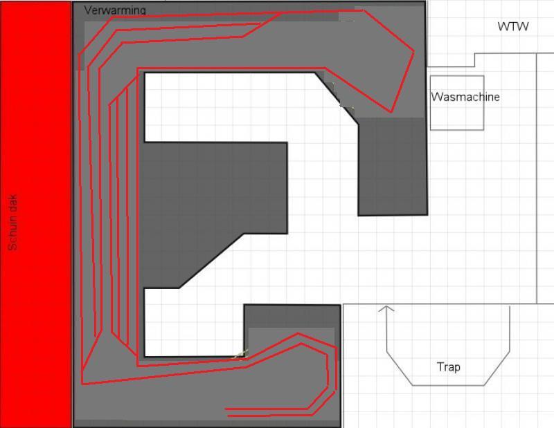

Reactie #28 Gepost op:
17 June 2009, 18:51:35 »
Nog even gepuzzeld, en de opmerkingen proberen te verwerken.
Ik kom nu op dit:

Reactie #29 Gepost op:
17 June 2009, 19:30:19 »
Jeroen,
Ik heb even zitten te tellen...
Je hebt nu 10 opstel sporen, waarvan 2 moeten/kunnen dienen als doorrijspoor.
Zelf had ik ooit ook dit in gedachte, maar kwam al snel aan de gebreken van 10 sporen. Bij mij zijn het momenteel 16 stuks.
Is de ruimte van het dak niet te gebruiken als opstel gedeelte zodat je meerdere sporen kan bijplaatsen?
En dan bedoel ik dat je onderaan de tekening een rail wendel plaats zodat door een lager niveau een dieper schaduwstation gecreeërd kan worden, en daardoor dus meer sporen en meer opstel ruimte.
Ook zou ik, zo is mijn idee dan, het schaduwstation als 1 geheel maken, en niet zoals nu in 2 losse delen.
Ik weet natuurlijk niet met wat voor lengtes jij wil gaan rijden, maar misschien als extra tip...
Recht toe recht aan wissels. Als je die nou eens uitspreid tot voorbij de bocht, en een waaier maak van wissels, daardoor maak je ten 1ste meer opstel ruimte, en ten 2de een kortere wisselstraat (wat weer als voordeel heeft op nummer 1).
Enkelt ideeën, omdat ik er ook ooit zelf mee zat.
