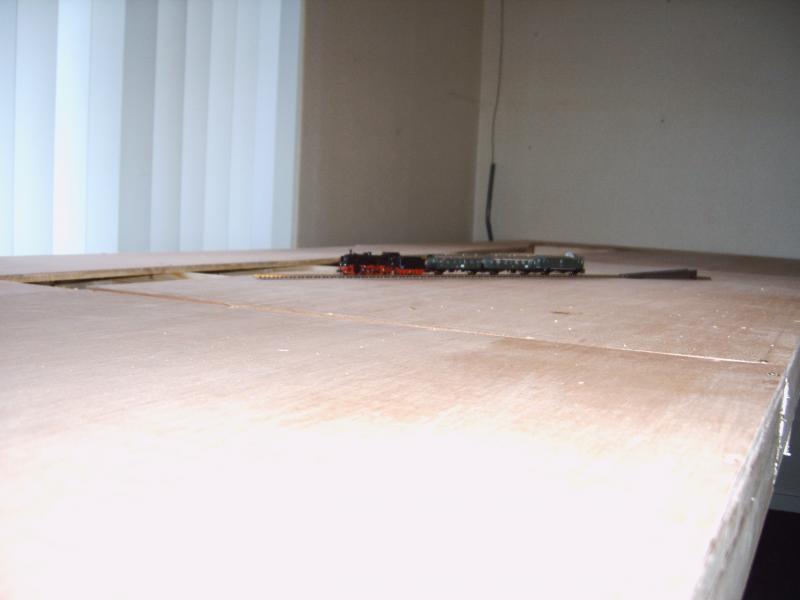

Vandaag gestart met de aankopen om te beginnen met onderstaande baan.
De maten zijn 360x100x40 cm. Volledig digitaal van opzet. en te berijden met diverse merken.
gr lammert

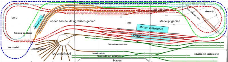

Lammert,
Leuk en interessant ontwerp. Echter zou ik een paar extra sporen maken in je schaduwstation, die zijn nooit weg en later kom jer niet meer bij en zit je met een klein probleem.
Maar dat is mijn opinie.
Wat zijn de afmetingen trouwens?
Grtz Rob
Grtzz Rob
N <- IB II  + P19 >< iTrain ex Koploper - S88LN  - Tijdperk VI>
lammert Roos
  • Berichten: 74
  • Toen winters nog echt winters waren
Re: Lammert Roos; Baan in N-scale. Start en vervolg.
« Reactie #6 Gepost op: 25 January 2009, 01:09:30 »
hoi Rob,
In de topic baanplanning onder mijn naam is dat uitvoerig aan de orde geweest,wel prettig dat je in deze topic reageert.
De maten van de tafel zijn 360x 100 cm het hoogte verschil van de hoofdbaan is 20cm. de hoogte van het lokale spoortje is 40 cm. De baan wordt volledig digitaal, en ik gun mijzelf de tijd om hem te realiseren. Naar mijn gevoel verander ik in de hoofdlijnen niks meer, want je moet toch eens beginnen met bouwen.
gr Lammert
« Laatst bewerkt op: 25 January 2009, 13:10:11 door lammert Roos »

Hoi Lammert :)
Je nieuwe topic gevonden, mooi dat je een begin hebt met de opbouw van je frame.
zag jouw ontwerp ook hier in het eerste bericht staan, misschien is het makkelijk, om ook die 2 andere deel-ontwerpen, die je als laatste in je andere topic had staan, er ook ff bij te zetten, zodat het geheel wat overzichtelijk word.
wat betreft de opmerking omtrent eventueel wat extra schaduwsporen, is er eigenlijk wel wat voor te zeggen, totaal ontwerp van zichtbaar deel hoef je er nog niet eens voor aan te passen, lijkt me, alleen ff paar extra spoortjes naast de anderen plannen, zodat je ook in de toekomst genoeg ruimte voor je treinen over hebt.
Verder is het misschien toch verstandig om ook nu al wat foto`s te plaatsten van je frame opbouw tot nu toe, zodat we dan kunnen zien hoe je dit opbouwd en je daarbij misschien ook nog wat tips of punten kunnen geven, misschien dat je dan ook al tips krijgt over dat stuk wat open moet kunnen.
En al met al, foto`s vanaf het begin, dus ook al vanaf de opbouw van je frame, maakt je topci van het begin af mooier, omdat ook anderen dan mss jouw voorbeeld kunnen volgen in jouw manier van opbouw, kortom dit topic zal er levendiger door worden.

Hoi spoor 65, hoi dennis,
De tips zullen navolging hebben, als je dit leest zullen de beide andere in de topic staan.
gr lammert

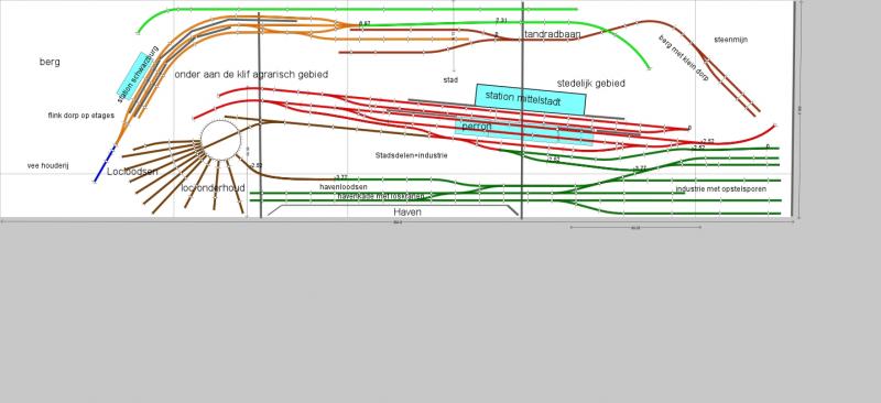

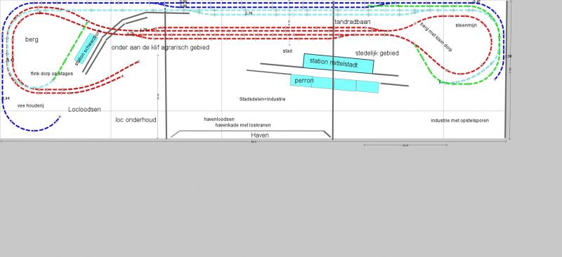

zichtbaar gedeelte
onzichtbaar gedeelte
gr lammert

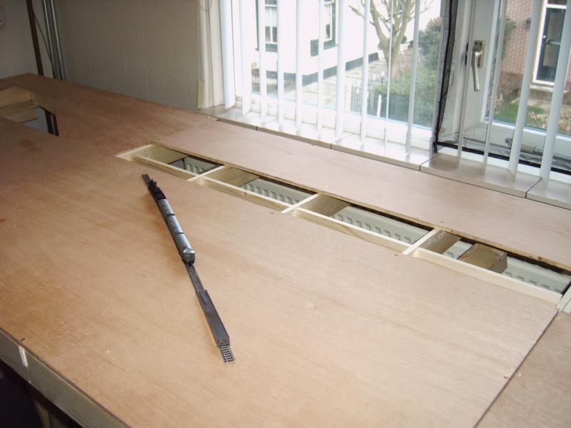

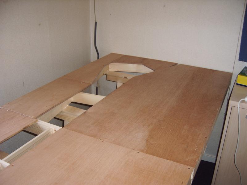

Hallo Treiners,

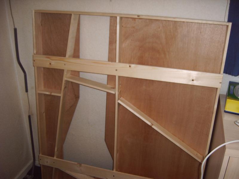

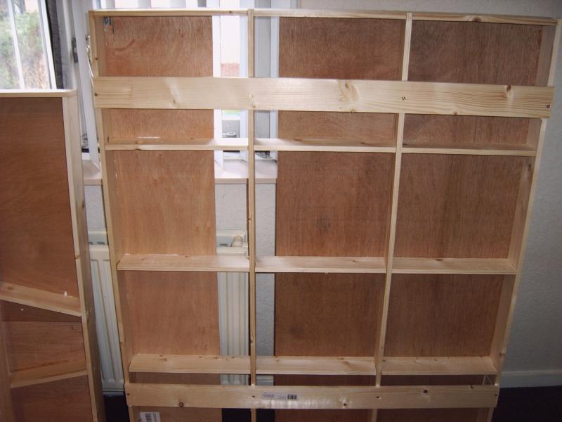

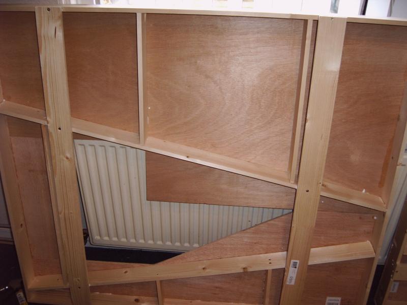

Ben gestart met het bouwen van de tafels, alle drie klaar.Hieronder staan op de foto's,
onderkant rechtertafel
Onderkant midden tafel
onderkant linker tafel,
En driemaal boven aanzicht
rechts
Midden
Nogmaals rechts
Links is als rechts maar wordt later bijgevoegd omdat die foto mislukt is. :'(
Hoop dat het zo duidelijk is.
gr Lammert
« Laatst bewerkt op: 27 January 2009, 16:44:40 door lammert Roos »
Spoor65
  • Berichten: 167
« Reactie #12 Gepost op: 28 January 2009, 21:09:09 »
 :)Hoi Lammert,
Kijk, zo ziet het topic er dus al direct veel levendiger uit.
Vraagje, het frame, welke maat latten heb je gebruikt, en hoe dik is je topplaat, is die triplex of multiplex?
Frame opbouw ziet er opzich heel netjes uit, wel denk ik dat je er verstandig aan doet, om de 2 buitenste delen nog wat extra latten onder te zetten, zodat je net als bij het middendeel wat meer ondersteuning hebt onder de topplaat, om eventueel doorzakken te voorkomen als je eenmaal aant bouwen bent.
maar voor de rest, een mooi begin, met trouwens ook een leuke startset, met mooie stoomloc.
Mvg
Spoor65
N-spoor, digitaal DCC, Multimaus, peco code 55, TijdperkI + III + V DB
lammert Roos
  • Berichten: 74
« Reactie #13 Gepost op: 28 January 2009, 22:57:05 »
Hoi Spoor65,
De latten van het frame meten 7x1cm de multiplex plaat is 9mm dik en kan vocht hebben. Het geheel ligt op 6 schagen. Als test ben ik vanmiddag over de gehele lengte heen gekropen. Alles bleef rotsvast staan. Morgen zal ik nog enkele dwars liggers aan de onderkant vast zetten zoals jij voorsteld en de dak isolatie platen op het frame bevestigen. Deze platen zijn 4cm dik,waardoor ikde haven mooi kan uitsnijden.Nog een voordeel van deze platen is dat afwateringen zoals greppels slootjes en dergelijke mooi kunnen worden uitgesneden en het een prima geluids isolatie heeft.
gr Lammert
« Laatst bewerkt op: 28 January 2009, 23:00:27 door lammert Roos »

Lammert,
je vliegt er meteen goed tegenaan! 't Vordert snel en het ziet er ook prima uit. Als ie zo tegen de muur staat, kan je er langs achter nog goed bij, of zet je de baan op rolletjes?
groeten,
