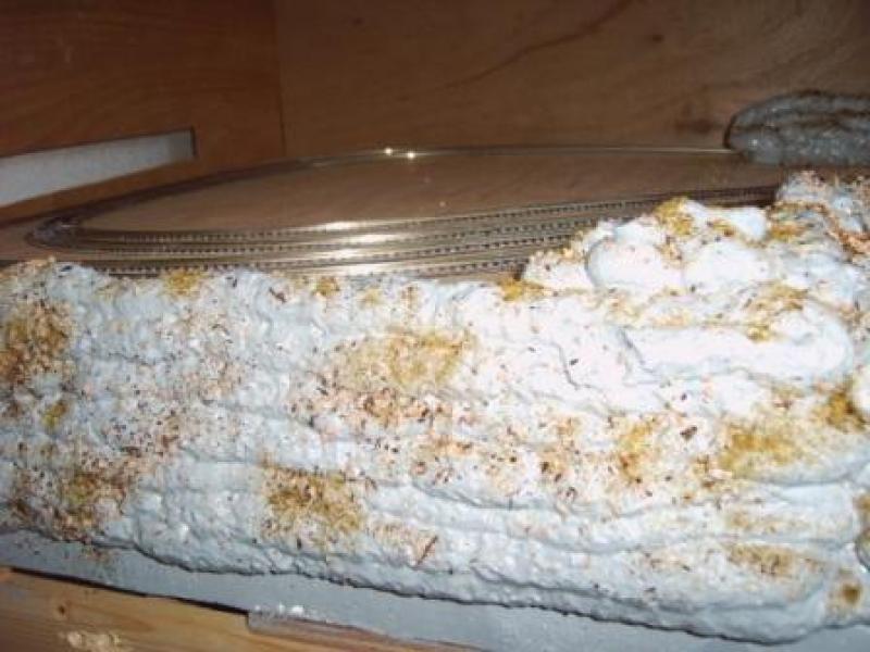

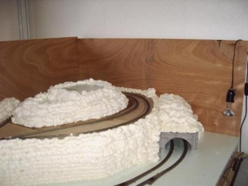

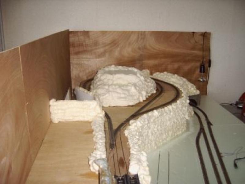

Hoi weer even een berichtje in mijn topic,heeft lang geduurd maar ik had het nogal druk.
Eerst even wat foto's.
Zo als jullie zien ben ik flink met puur bezig geweest,nu het inkleuren.
Ik dacht zelf met grijs en bruin maar als jullie andere ideeen hebben laat het me dan weten.
gr Lammert

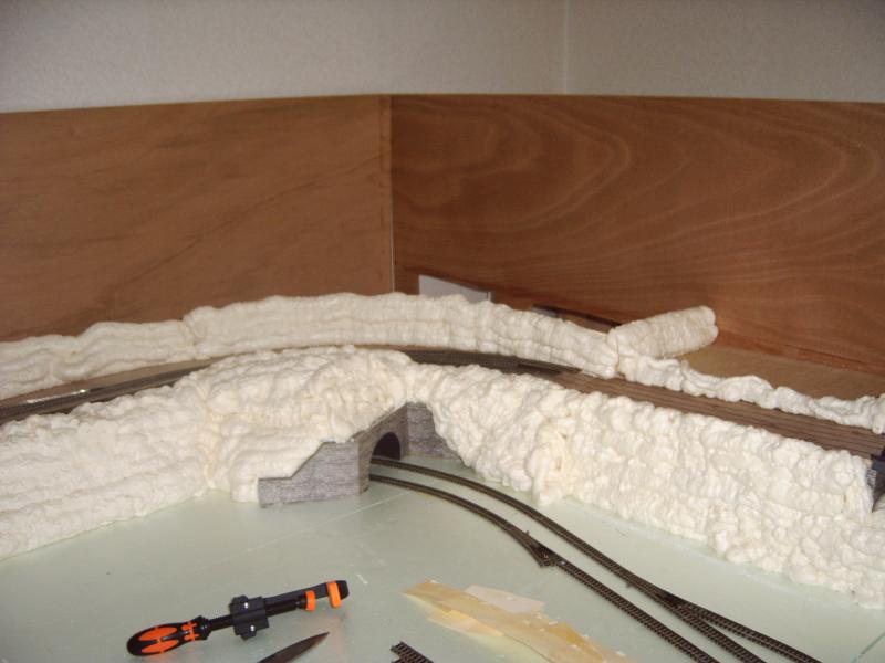

Hoi treiners,
Gisteren de boven liggende rails vast gemaakt met schroefjes
, wel eerst voor geboord natuurlijk zodat de kopjes niet afbreken
. Ondanks deze voor zorg maatregel toch nog 6 schroefjes moeten vervangen
. Maar goed ik heb er toch zo'n 60 in gedraait
Vandaag begin ik met het kleuren van de pur bergen
, hoop het resultaat spoedig te kunnen laten zien
Gr Lammert

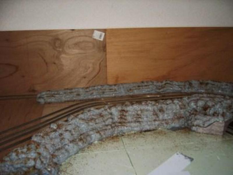

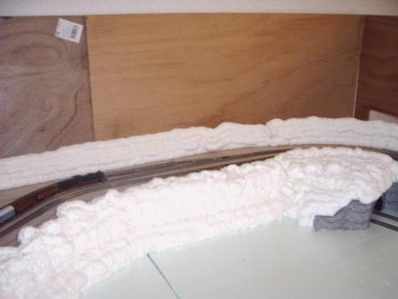

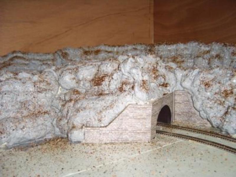

Oke hier een begin van het inkleuren.
Hoop dat het wat wordt
gr Lammert
