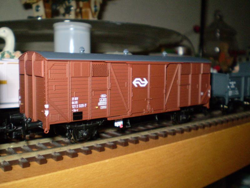

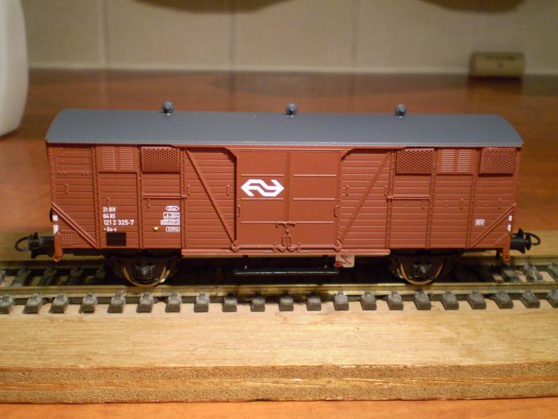

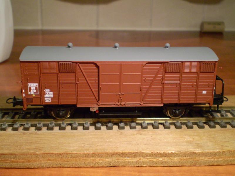

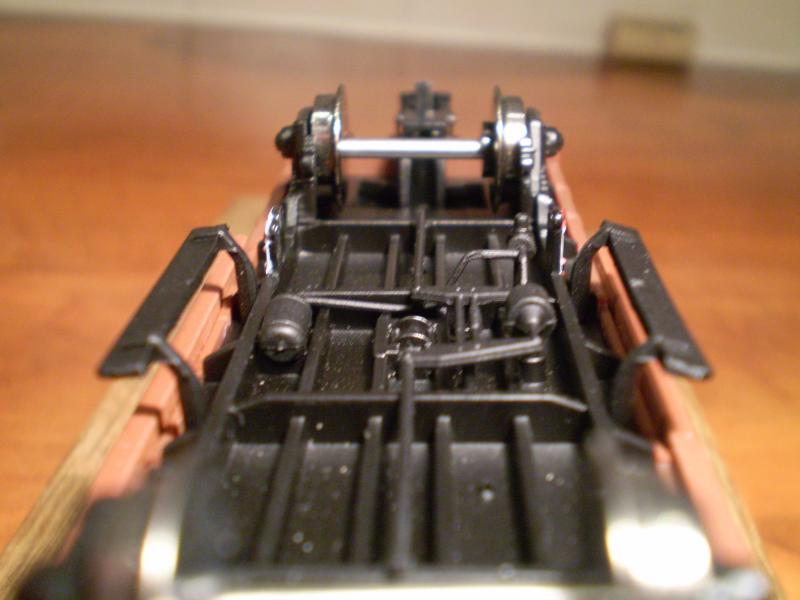

De boodschap:
Algemene indruk is zonder meer uitstekend: onmiskenbaar de bekende hollandse naoorlogse groentewagen.
Bij nader inzien zijn er slordigheden, onvolkomenheden en wat mij betreft 2 echte fouten en die laatste 2 horen niet in een Artitec product thuis wat mij betreft.

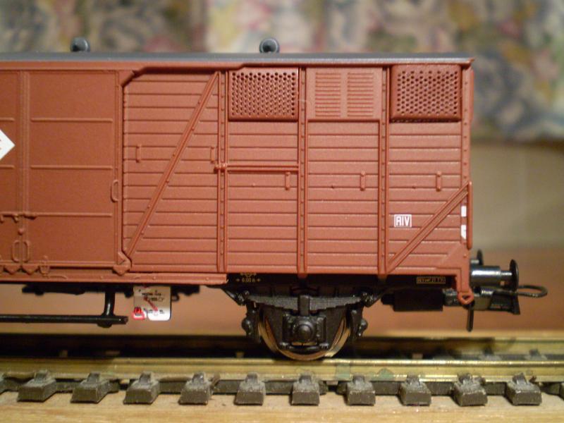

Een plaatje in meer detail:
Het spuitgietwerk van de bak is uitstekend: heel scherp en correct, aansluiting bak en dak is prima en de bak zit ook goed op het chassis.
Maar dan de details: onder de rangeerdershandgreep zit op 2 punten van de bak, althans degene met NS vignet, ook een rangeerdersopstapje. Die was bij mij aan een kant afgebroken en zit ook niet in de doos, dus die is er in China al afgegaan. Dat mag eigenlijk niet en is wat mij betreft fout 1.
Fout 2 zijn de wielen en de lagering daarvan. Er zitten veel te grote gaten in de scheenplaten voor de wielen, of de wielassen zijn gewoon te kort. In elk geval zie je de bak flink door de wielen zakken, waardoor de as boven de aspot komt te zitten. Ook lopen de wielen daardoor aan en dit moet echt anders. Dit is fout nr 2. Dit is te herstellen door messing puntlagers in de scheenplaten te plaatsen,  maar dit mag toch eigenlijk niet meer gebeuren
Dan de roosters. Die zijn volgens mij van geetst metaal, daarom zien ze er zo goed uit. Ze zijn alleen niet overal gelijk gebogen en op dezelfde manier erin gezet. Deels zijn de platen in het model verschillend: de linker is aan de boven en onderkant gebogen en ingestoken en de rechter is links, aan de onderkant en rechts gebogen en ingestoken. Dit vind ik een onnodige slordigheid en is extra jammer omdat de roosters zelf uitstekend zijn

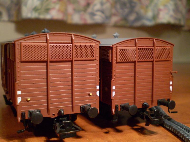

Nog beter zijn de verschillen op de kopwand te zien:
Het linker rooster (bij de wagen rechts) had gewoon andersom moeten worden gemonteerd, dan zit het wel gelijk. Bij de wagen links wijkt het middelste rooster af.
Dan zitten bij mij op de wagen met bordes 4 sluitseinijzers op de hoeken. Controleer of deze vast zitten, want er viel er bij mij meteen een af terug in de doos. Met een likje lijm is dat opgelost.
De bufferbalk moet zwart zijn net als het chassis en de buffers zelf, maar dat is misschien een productiecompromis.
Ook zijn de U profielen op de kop geen U profiel maar een balk. Dit is zeker een productiecompromis, want anders kun je de bak niet lossen uit de mal. Dit lukt alleen als de U profielen als los onderdeel zijn opgezet
Het hekwerk bij de wagen met bordes zit helaas scheef.
Dan nog een laatste punt, wat volgens mij niet met transport kan zijn veroorzaakt:
De trede onder de deuren rechts staat helemaal naar buiten en dat durf ik niet zomaar terug te buigen zonder dat dit breekt.
Alles bij elkaar toch een paar puntjes van kritiek, het is een mooi model, dat met net iets meer aandacht toch nog beter had gekund. Alle ingredienten zijn er, maar de eindcontrole is onvoldoende.
Ivo
« Laatst bewerkt op: 06 March 2009, 21:50:14 door Ivo tB »
