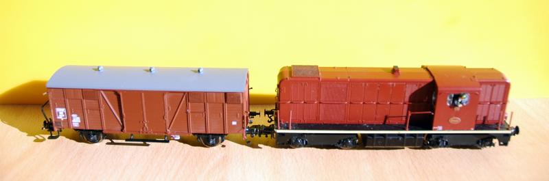

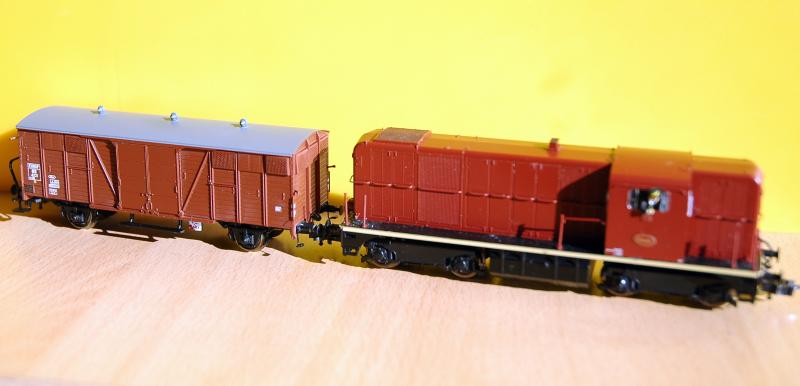

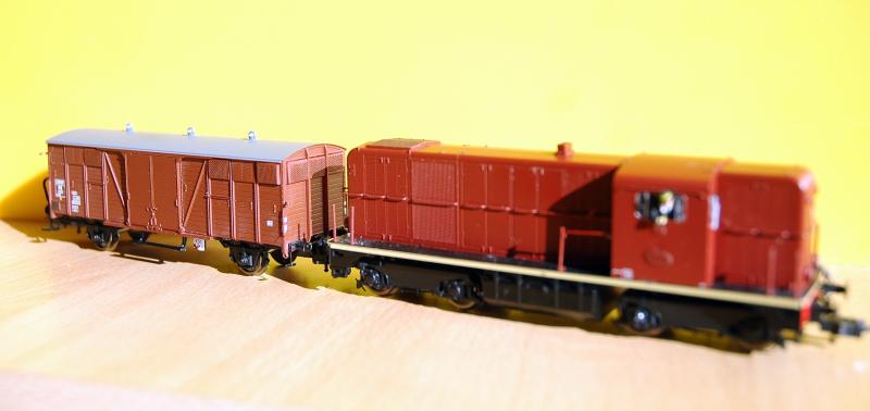

De wielassen van de Artitec-wagen vervangen door standaard Roco-assen geeft goede rijeigenschappen en geen aanslepende wielen.
De iets grotere diameter voorkomt ook het optisch doorzakken van de wagen.

Ik heb ze net allebei hier geprobeerd en zie eigenlijk weinig verschil. Het probleem is het gapende gat dat je eigenlijk geen aspot kunt noemen. Ik heb eigenlijk het idee dat ze voor gebruik van lagerbusjes zijn ontworpen.
Het leuke aan Rail is natuurlijk dat je even naar achterbuurman GM&S kan lopen en wat lagerbusjes kan proberen. Scheelt een slok op een borrel. Het model zakt niet meer door de hoeven zodra de rails wordt geraakt.
Ik heb twee dagen zitten prutsen met GM&S, Jophispoor en nog wat van de betere handel binnen handbereik. Dat is een luxe gevoel.  ;D Bij GM&S ook wat messing sluitseinijzers gekocht. Binnenkort groentewagentje pimpen.
