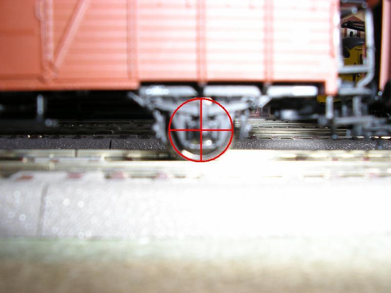

Ik heb de wagen zelf niet bij de hand, maar ik meen me te herinneren dat de wielen een 11mm in doorsnee zijn. Mijn indruk is dat de aspot nog steeds een kleine 2mm onder het wielmidden bungelt.
Iemand al eens een langere as geprobeerd?
Gr/H
eventjes uitgeklooid met paint, lijkt prima te zitten zo.
Doe dat s bij het andere wiel, Floris? Ik kan der best naast zitten, hoor, maar toch
