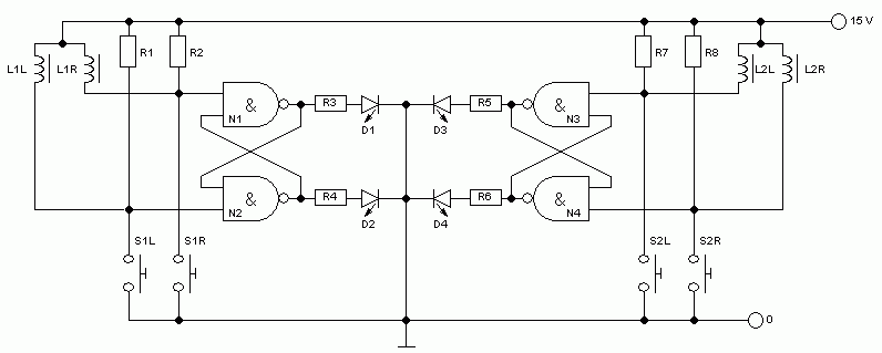

Ik heb het zo opgelost: niet helemaal netjes, maar het werkt prima.
http://www.m-voorloop.nl/wisselmeldingflipflop.gif
Het IC is zo uit m'n hoofd een 4093 uit de CMOS serie, dat 4 poorten bevat, waar je dus de stand van 2 wissels mee aan kan geven.
Het enige is dat dit een indicatie is dat je de schakelaar ingedrukt hebt: of het wissel ECHT omgelegd is, wordt niet gecontroleerd.
Iets heel simpels moeilijk oplossen kan natuurlijk ook.
De aansluiting volgens het schema van Klaas is het meest eenvoudig, en geeft gelijk een controle op de werkelijke stand van het wissel. Moeilijker hoeft het niet te zijn.
Mvg
