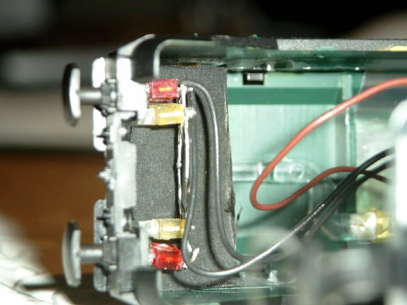

Hallo, ik heb mijn loc onlangs voorzien van 1,8 mm leds, zie in de link de foto's.
Met vriendelijke groet, Peter N.
http://members.home.nl/peter.nijdam/IMG_3979.jpg
http://members.home.nl/peter.nijdam/IMG_3980.jpg
« Laatst bewerkt op: 28 August 2006, 08:08:56 door Peter »

Dat oogt veel beter :o
ik heb de loc jammer genoeg niet ben wel van plan er een te gaan kopen!
maar ik ben niet zo'n klusser met al die led's :-|

Zo als ik die verlichting zo zie moet ik echt snel aan de slag :o ziet er goed uit.
Heb je een kleine beschrijving, eventueel met foto's?
Groeten Marco
Ziet er goed uit.
Nu nog de geel/grijze 2200 aanpassen, ziet er raar uit met omgekeerd L sein en derde hoge sein.
