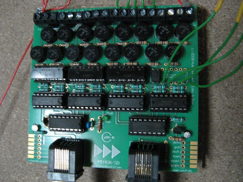

Onder mijn baan een print zitten van Wim Ros voor een keerlus. De print werkt kwa oplossing voor de keerlus perfect!
Echter op mijn IB krijg ik te zien dat de 3 secties in de keerlus (1 rijrichting) alle 3 bezet worden gemeld, terwijl er geen een trein op de baan staat.
Alleen wanneer ik de ground aansluiting los maak heb ik geen bezetmeldingen meer, wanneer ik 1, 2 of alle 3 de aansluitingen los maak en de ground laat zitten blijf ik de bezetmeldingen houden.
Iemand enig idee welk component de storing zou kunnen geven?

Naar ik aanneem is de keerlus-module aangesloten op de S88-detectie-melder. Maar is die laatste aangepast voor de keerlus-aansluitingen ?
Sander
Sander
Berichten: 4666
Re: Keerlusprint Wim Ros, 3 bezetmeldingen continue
10 January 2009, 16:40:00 »
Sander,
heel goed, vergeten te melden.
De keerlusmodule zit aangesloten op een BMD16N_SD. Volgens Huib/Eddy correct aangesloten.
Sander
Sander
santerdam
Berichten: 3865
10 January 2009, 16:46:17 »
Maar zie je ook dat er componenten zijn weggelaten bij de eerste 3 melderpunten op de BMD16N_SD ? En heb je die melderpunten aangesloten op de melderuitgangen van de keerlus ?
Sander
Sander
Berichten: 4666
10 January 2009, 16:57:50 »
Van Eddy/Huib (ontwerpers van de print) kreeg ik een bevestiging van het correct aansluitinen van de keerlusmodule, ik had hen een foto gestuurt met daarop de aansluitingen.
Sander
Sander
santerdam
Berichten: 3865
10 January 2009, 17:09:42 »
Sander, ik ken de kaart van Huib/Eddy. Twee vragen :
- Het rode draadje, rechtsboven aan de schroefstrip - zit dat aan de buitenste klem ? Ik kan het niet goed zien op de foto.
- De groene draadjes zitten op de IC soldeerplaatsen. Ik weet het niet zeker, maar ik meen dat je daar paarsgewijs twee punten moet doorverbinden. Kun je dat eens specifiek navragen ?

Sander zullen we eens kijken naar de andere kant, dus de kant waar het signaal vandaan komt. Werkt de keerlusschakeling goed, dus hoor je die schakelen? Of is dat die keerlusschakeling waar je die elko mee opgeblazen hebt?
Mvg
Wim.
Intellibox via LocoNet-Interface met s88 via een s88 naar LocoNet adapter.Of L.NET-S88SD16-N Marklin 6021 via een 63820, LocoNet-Interface en een s88 naar LocoNet adapter. Lenz Digital Plus via LI101F of s88XPressNetLi s88SD16-n.
http://rosoft.boards.net
Sander
Berichten: 4666
10 January 2009, 17:36:20 »
Wim,
het is de keerlusschakeling waar ik de elco mee opgeblazen heb. Na veranging van de elco rijden mijn treinen er zonder problemen door.
Ik hoor de keerlusmodule ook schakelen.

Sander, dan lijkt het mij sterk dat er dan 3 opto-couplers kapot zijn, en dan alleen die voor de bezetmelding verantwoordelijk zijn. Dus ik weet het niet.

heb jij misschien wat meetwaardes die ik kan terugvinden op de keerlusprint?
Dan kan ik kijken of dat gelijk is aan mijn print en eventueel zo het defecte component opsporen.
Sander

Sander, je hebt toch twee van die keerlusschakelingen, doet die andere het dan wel?
Mvg
Wim.
Wim Ros
BHV
Berichten: 7819
10 January 2009, 19:37:12 »
Sander, op de drie uitgangen van de opto's die naar de bezetmelder gaan, meet ik tenopzichte van de GND een oneindig hoge weerstand als de sporen vrij zijn.
Ik meet ongeveer 18kOhm als een spoor bezet is.
Mvg
Wim.
santerdam
Berichten: 3865
10 January 2009, 19:39:07 »
Als je meerdere keerlusschakelingen hebt, kun je wellicht ook een exemplaar wisselen met de probleem-keerlusschakeling. Daarmee weet je snel of de keerlusschakeling of de bezetmelder het probleem veroorzaakt.
Sander
Rijtuigpaint
10 January 2009, 19:50:05 »
leuk probleem! dit heb ik dus ook.
na het uitelkaar halen van de bundel draden naar de secties van de keerlusschakeling was het probleem weg. Het leek op "overspraak" in de kabelbundel die voor de bezetmelding zorgde.
