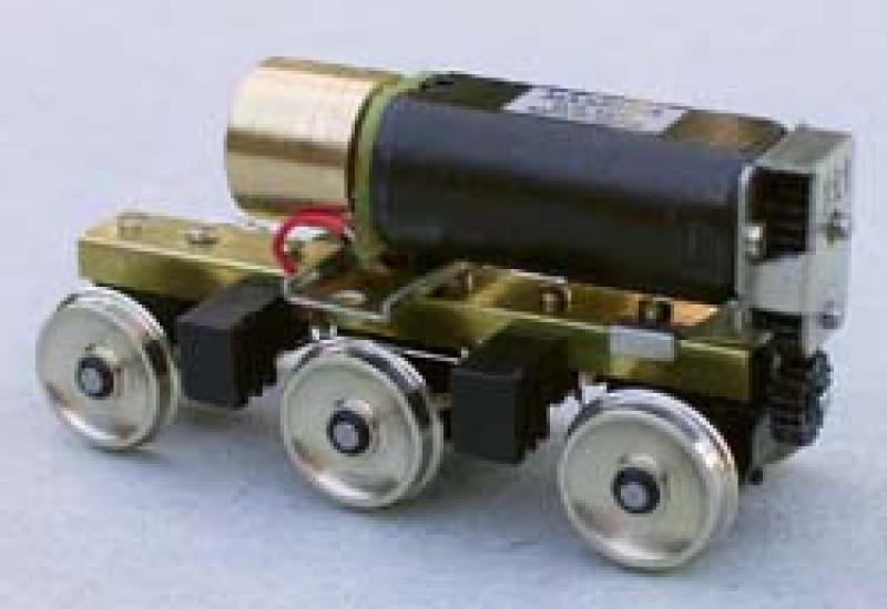

??? Hebben we het nou wel over deze motor:
Ik heb de middelste as er nu uit. Minder bewegende delen, 1 wormwiel-tandwiel contact minder, 2 wielen minder op de rails, hogere asdruk, slechtere stroomafname. Minder lawaai in ieder geval. Morgen maar eens goed testen.

Mijn DE-3 kit van MK heeft een middenmotor van Roco en die drijft via een cardan een van de draaistellen aan. Ik dacht vanwege de discussie dat de herrie van deze cardan kwam en niet van een motorconstructie zoals Mark nu ineens laat zien. Ik zie op deze foto nergens een cardan zitten. Wel een tandwielkastje op de motor die waarschijnlijk een as aandrijft met 3 wormen.
Dus verduidelijking zou wel helpen ;)

Nou ja zeg! Dit is mijn motor. Ik wist het: de lange overlangse as met de drie wormwielen heet helemaal geen cardan ;)
De verwarring ontstaat dus omdat de foto de 3e versie motor betreft , Ik heb nu de 2e versie  , en die armpjes die spontaan afbreken zitten op de 1e versie (kan je nagaan wat er allemaal in 1 kit aan veranderingen zijn geweest)
De eerste 2 versies hadden alleen maar een (Roco) tandwiel kast met een cardan as naar de motor die een stuk verder in de motorwagen lag .
En de laatste versie heeft dus alles in het draaistel

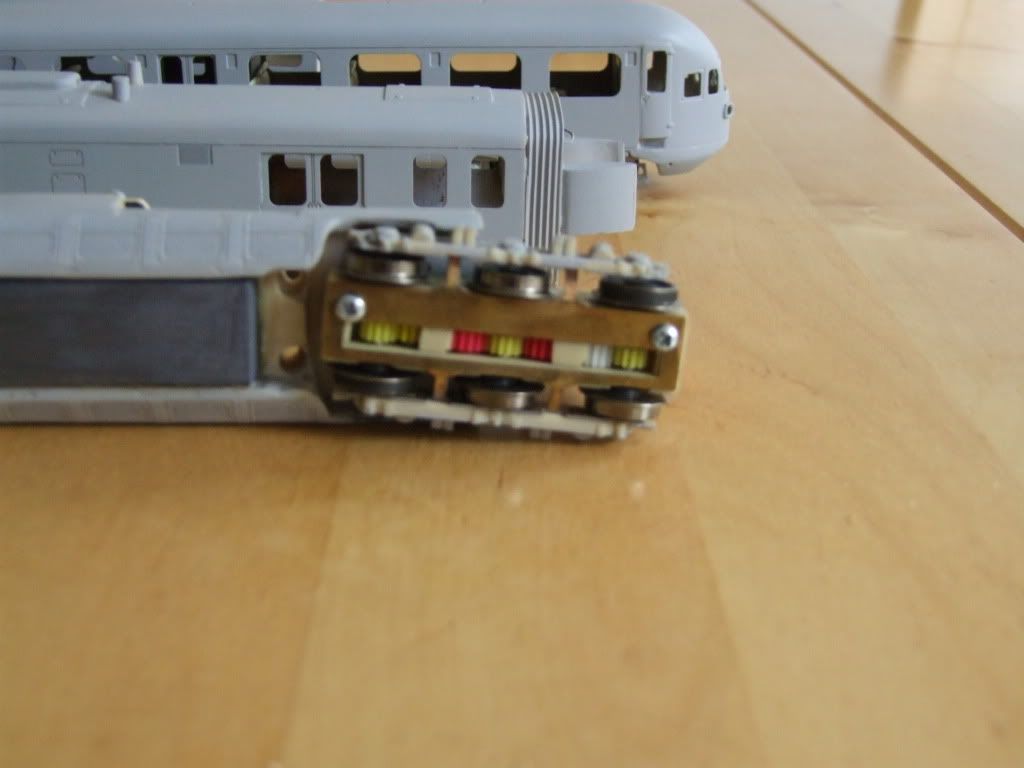

Hier foto's van 2e versie:

en hoe loopt die tweede versie?
ronald1956
  • OHMB Team Mitropa
  • Berichten: 1677
  • Tram&Trein NL- H0
    • Haagse Modelbouw Club
Re: BNLS-Werkspoor - MK modelbouw DE3
« Reactie #74 Gepost op: 02 October 2009, 19:48:33 »
Best wel stil , alleen nog even het slingeren wegwerken (zie voorgaande bericht)
