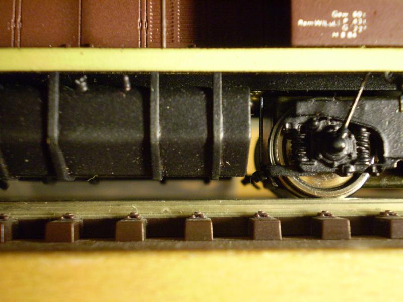

Bedankt voor de vele foto's, maar eigenlijk heb ik ze liever in de andere draad over het grootbedrijf voor het gescheiden houden van 1:1 en modelomzetting, mag dat? Niet dat ik niet blij ben met jullie bijdragen, integendeel.  ;)
Anders wordt het straks nog onoverzichtelijk en lopen twee draadjes door elkaar heen.
Ik heb de oplossing al gevonden en verholpen, en hierbij het resultaat van wat ik heb gedaan;
Op de onderstaande foto kun je zien dat links het model hoger op de pootjes is komen te staan, rechts in beeld nog de ''oude'' situatie en dus hangt het model nu iets scheef wat logisch is.
Ik heb een stukje messing plaat van 0,32 mm geknipt en er een gat van 1,2 mm in gezaagd voor de bout welke door de voetplaat heen gaat welke het truckstel op zijn plek houdt en zorgt voor het draaipunt ervan.
Dat slaat twee vliegen in één klap nl. de ruimte tussen tankbanden en bovenkant railstaaf is nu 0,97 mm en dus echt zeer veilig bij het rijden op Pur rails, en tevens staat het model nu hoger op de pootjes wat optisch iets fraaier staat en dus daarmee de ruimte tussen de voetplaat en het draaistelframe.
Onderstaande foto toont het verschil met beide truckstellen opgehoogd
De oplossing was dus erg simpel en doeltreffend. Ik heb zelf geen enkele foto van het model in het grootbedrijf waar ik dit soort zaken uit kan afleiden, dus jullie hulp is voor dit soort Nederlandse modellen zeer welkom gebleken!!
Bedankt mensen!
grt
Edwin ;)
