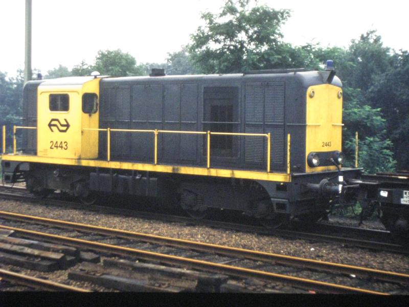

Toevalligerwijs ben ik mijn dia's aan het digitaliseren en kwam daarbij deze tegen. Alhoewel slecht te zien, lijkt de onderkant van de dieseltank iets lager te komen dan de onderkant van de aspotten en nog ruim boven de rail.
M.v.g. Dolf.

Deze dus.

Ik denk dat in het echt er een cm of 10 a 15 ruimte zal zitten tussen de onderzijde dieseltank en dat is in model iets meer dan een mm, ik heb nu 0,65 mm door het wegnemen van de banden. Voor het weghalen van de banden onder de tank raakte deze net de bovenkant railstaaf. Ik zal eens kijken of ik nog iets meer ruimte kan winnen door de tank anders op te hangen, maar 0,65 mm is al ruim voor mijn begrip
Toc wil ik kijken of ik het kan ophogen naar een iets veiliger marge van 1 mm en ook voor het optische deel van de loc.
