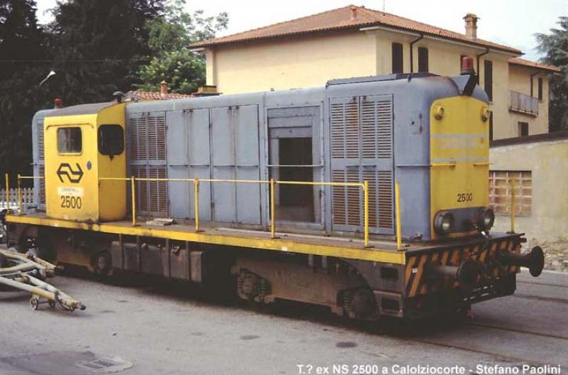

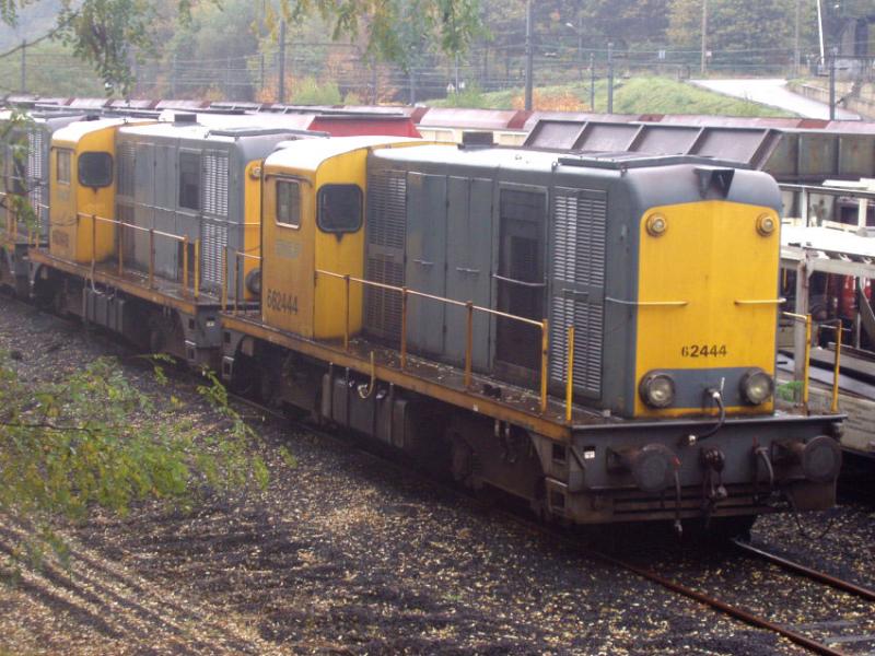

De 2444 heeft ooit dus de huifdeuren van een andere loc gekregen, aangezien de (meeste van de) reeks 2401 - 2450 lange grepen hebben vanaf hun bouw. Juist de 2444 is daarin afwijkend; veel andere loc's hebben her en der een deur gewisseld, maar vaak betrof het dan niet de gehele loc.

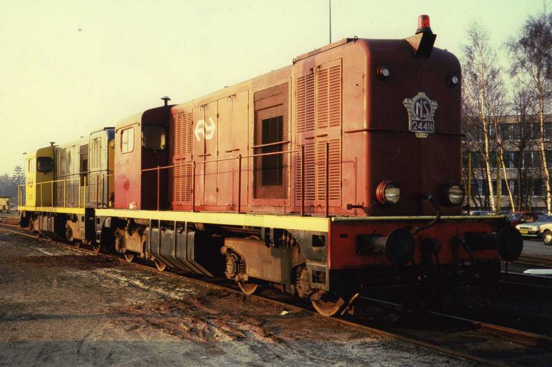

.. In meer algemene zin heb ik toen de indruk gekregen dat de 'lagere' nummers van de 2400 serie lange handgrepen had en de 'hogere' nummers korte. Het is me niet opgevallen dat er bij revisie deuren zouden zijn vervangen van lang naar kort of omgekeerd. Vanuit die optiek verwacht ik dat de 2444 lange handgrepen had. De foto bewijst het tegendeel.
Hallo Ivo,
Dat bedoel ik dus maar....ik ging er ook vanuit dat de 2444 lange grepen zou hebben maar op de foto van Harry zijn de korte zichtbaar. Ik denk dat men deze kwestie deuren en grepen wel nooit 100% zeker kan aangeven, maar ik bouw ze ook maar als koste versie denk ik.

Foto: Tim Goorman.
De geel grijze. Bedoeld om de handgrepen aan de andere zijde te tonen. Ook korte dus.

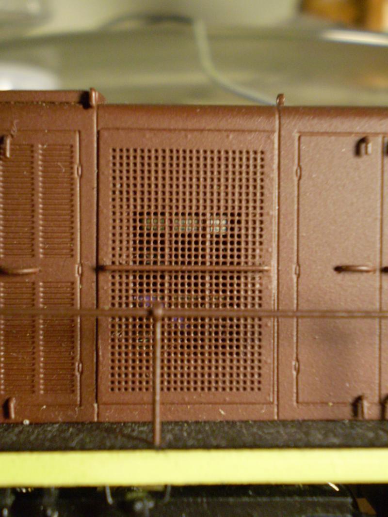

Nog een puntje dat ik net vergat. De Philotrain hekwerken zijn niet om aan te zien en absoluut niet conform de werkelijkheid. In prototype zat de railing tussen de staanders gelast, waarbij ze 90 graden waren omgebogen en vormden zo een stukje lasoppervlak. Dat is in model met solderen goed na te maken. Philotrain leverde staanders met een oog, waardoorheen je een messing draad kunt steken. Goed voor stoomlokomotieven als leidingen langs de ketels, maar niet goed voor 2400 railing.

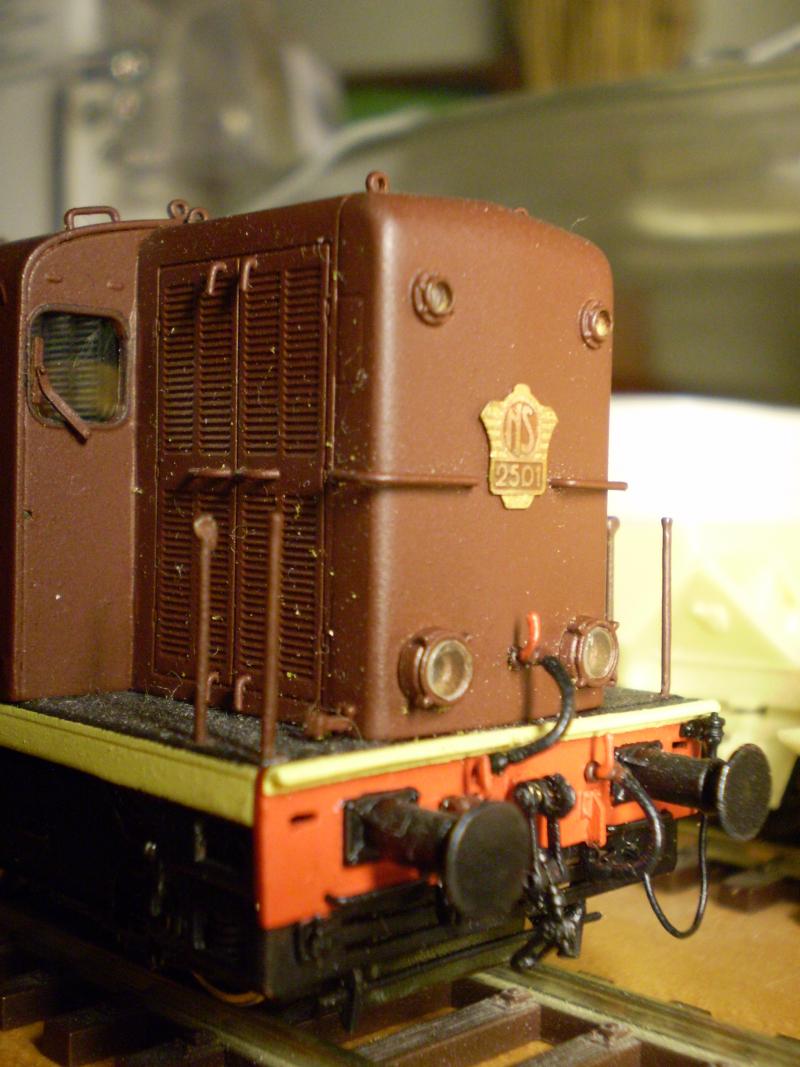

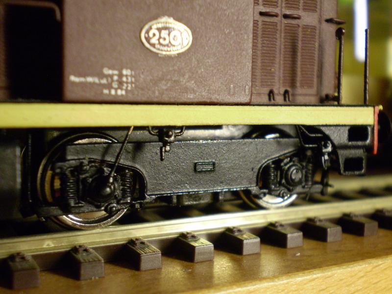

Zelf heb ik de 2500 gemaakt (van een Roco), deze zou volgens "de regel" korte grepen moeten hebben, maar heeft juist overwegend lange:
Dat is ook de reden dat ik dit nummer koos (aangezien de Roco's lange grepen hebben).

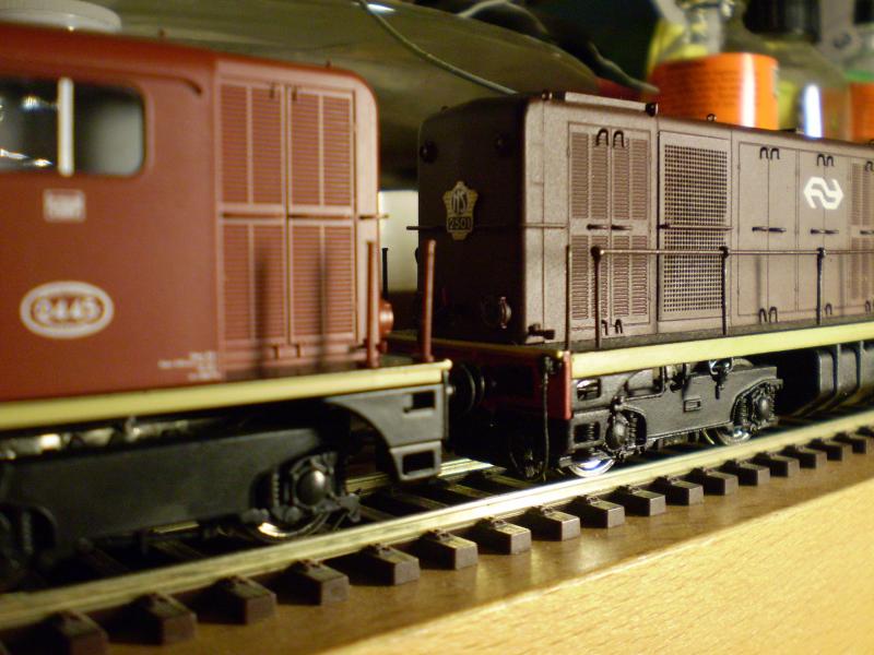

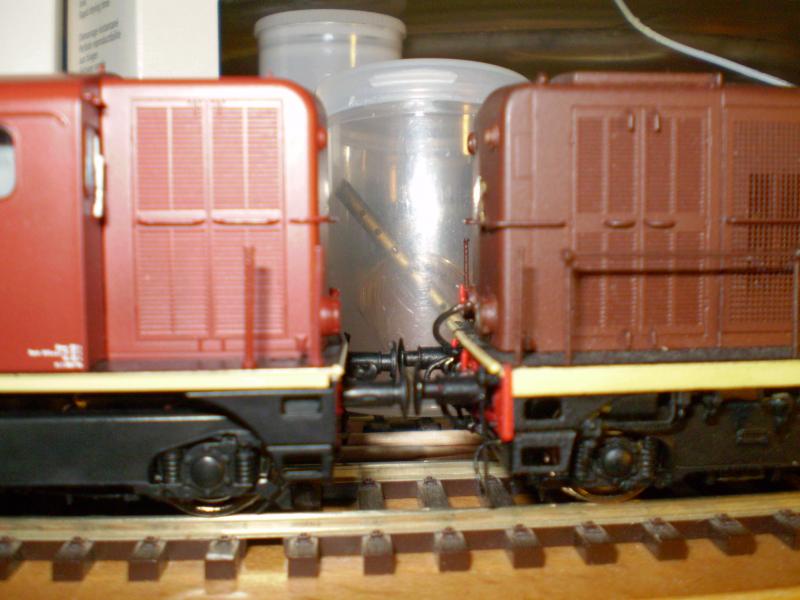

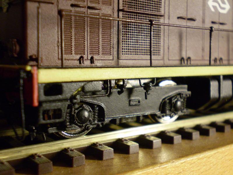

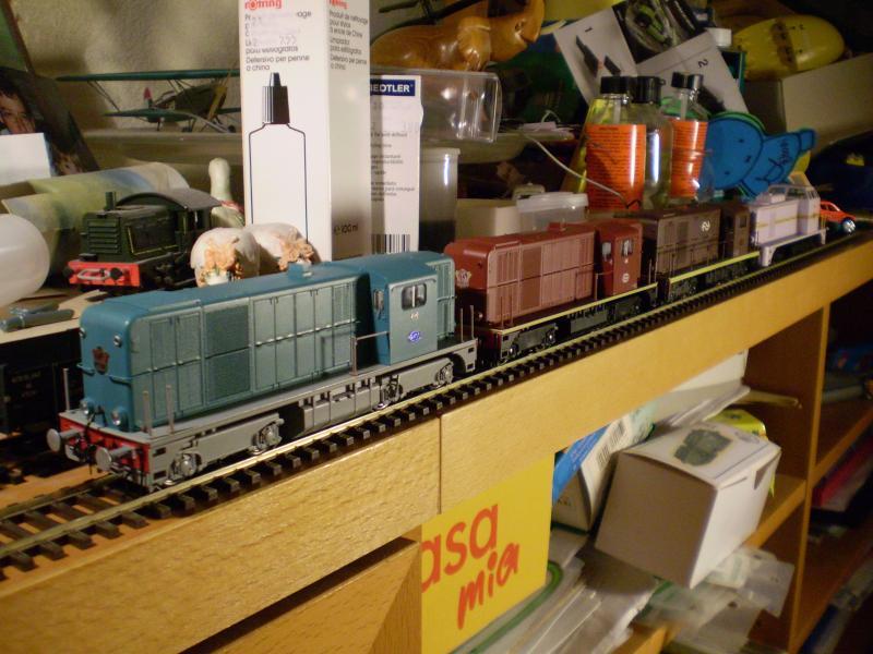

Zoals beloofd een paar foto's. Ik meet niet zo nauwkeurig, maar ik meet 2mm voor Roco en 2,9mm voor Philotrain.
Je ziet ook bij dit soort opnames een groot verschil in detaillering en dat ik mijn Philotrain eens goed schoon moet maken.
De draaistellen
De kop
Het rooster waar je doorheen kunt kijken. Alleen de cardan verstoort de doorkijk
En een aardige verzameling kleurvarianten
Ivo

Op de foto van de bruine 2444 heeft de 2e deur wel een lange handgreep. Misschien een aardig detail om na te bouwen.

2444 te Hengelo, 5 februari 1986
