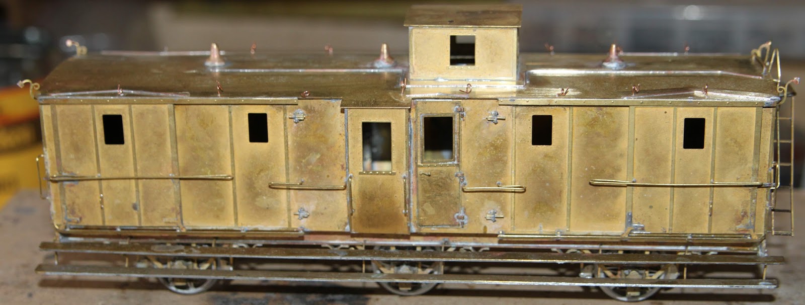

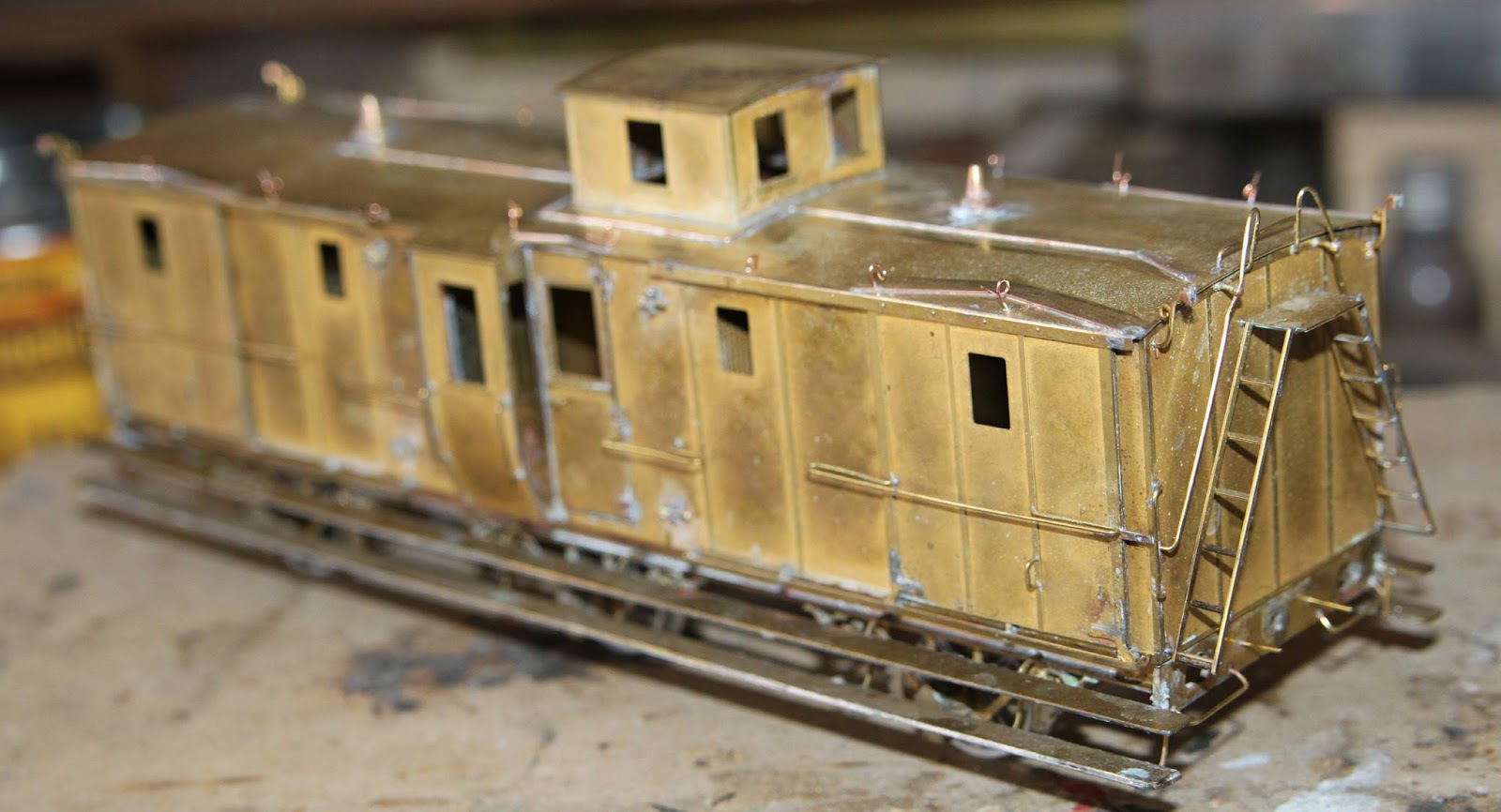

Het dak is door de wals gehaald en op de kopwanden en bij de uitkijken vastgezet. Van binnenuit natuurlijk.
[/url]
De uitkijk op het dak:
Niet vergeten de klinknagels te persen.
Daarna heb ik de opbouw vierkant gemaakt en ook de vouwnaden voor de stevigheid van soldeer voorzien.
Het aangegeven vierkant op het dak heb ik niet exact weggehaald , maar circa 2 mm naar binnen laten zitten. Wel zo makkelijk bij het solderen.

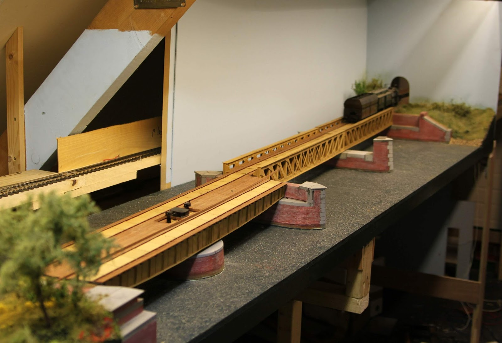

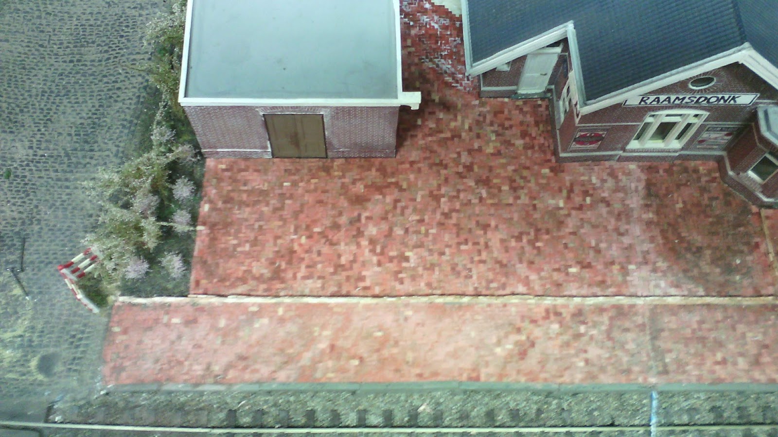

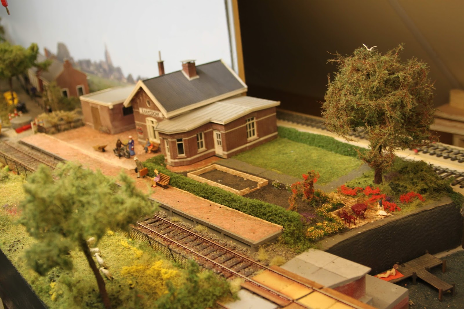

De Raamsdonk brugmodule wordt vernieuwd, totaal zijn het nu 3 brugdelen.
Ook het stuk waar het station op staat wordt vernieuwd, nu bezig met "straatwerk", echt losse steentjes.

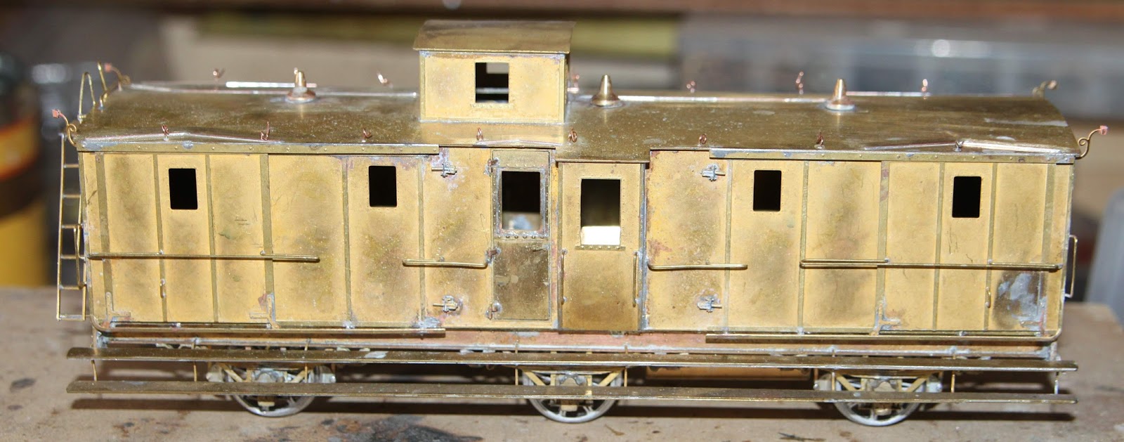

Weer verder met de 3as SS D, soldeerwerk is klaar,nu de rest.....

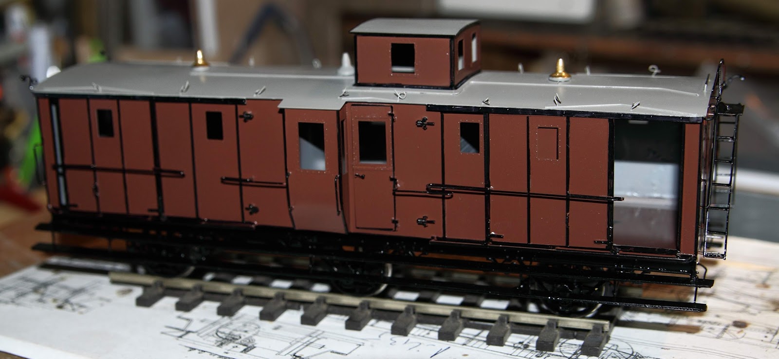

Ook aan de baan wordt gebouwd.....
Berichten: 5548
Team Mitropa
Re: BNLS Baanbreker - Raamsdonk, in schaal 0, en verder alles wat er op rijdt.
Reactie #427 Gepost op:
18 September 2016, 22:04:10 »
Wat zitten die strips voor de regengoten onlogisch op het dak?
Indien de schuifdeuren open zijn voor het beladen, loopt het regenwater nu precies bij de deuropening in je nek
ingenium
TM
Berichten: 4341
Reactie #428 Gepost op:
18 September 2016, 22:29:11 »
Euh,... nee. Kijk nog eens goed.

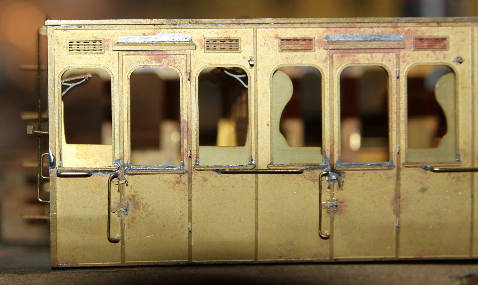

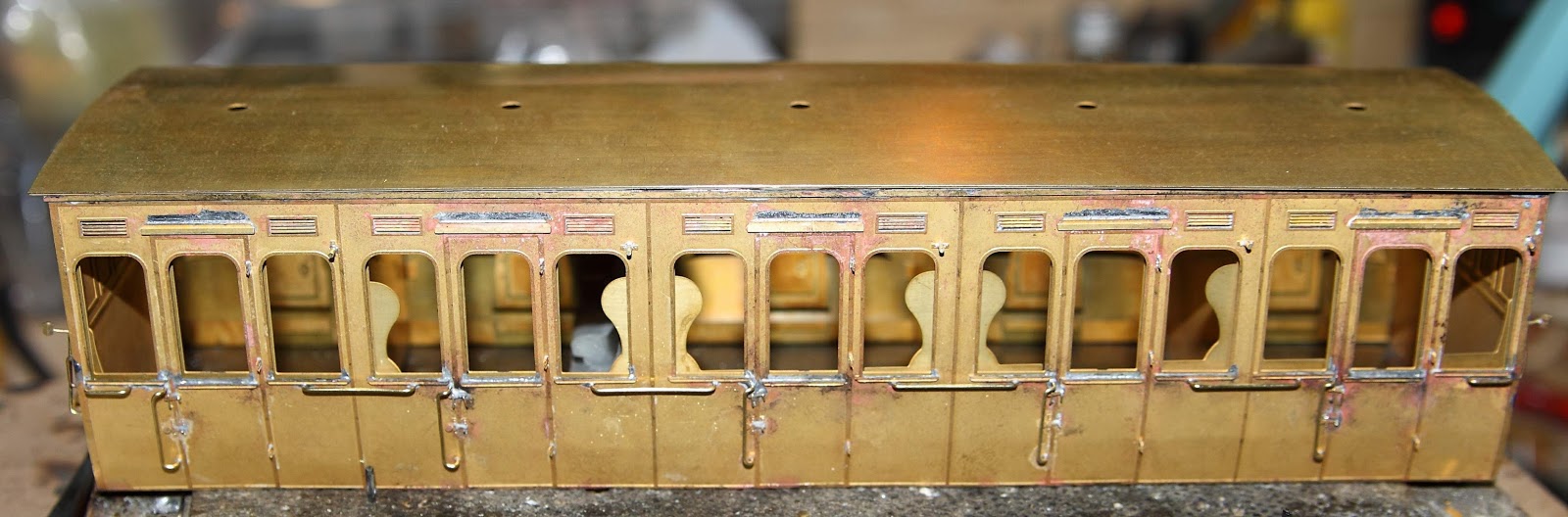

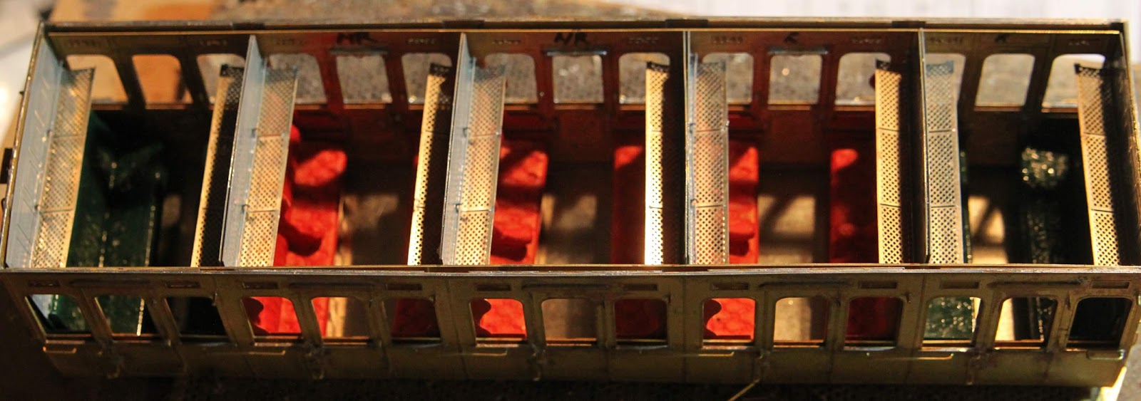

toch maar weer even messing, je moet af en toe eens afwisselen...
een HSM AB couperijtuig, de oerversie is een AB onberemd rijtuig, in de NS tijd al als B en later als C gedeclasseerd.
Nu heb ik geprobeerd ook het volledige interieur in te maken, moet eigenlijk wel in deze schaal, zeker met zoveel ramen.
De binnenwanden zitten nog los in de bak.

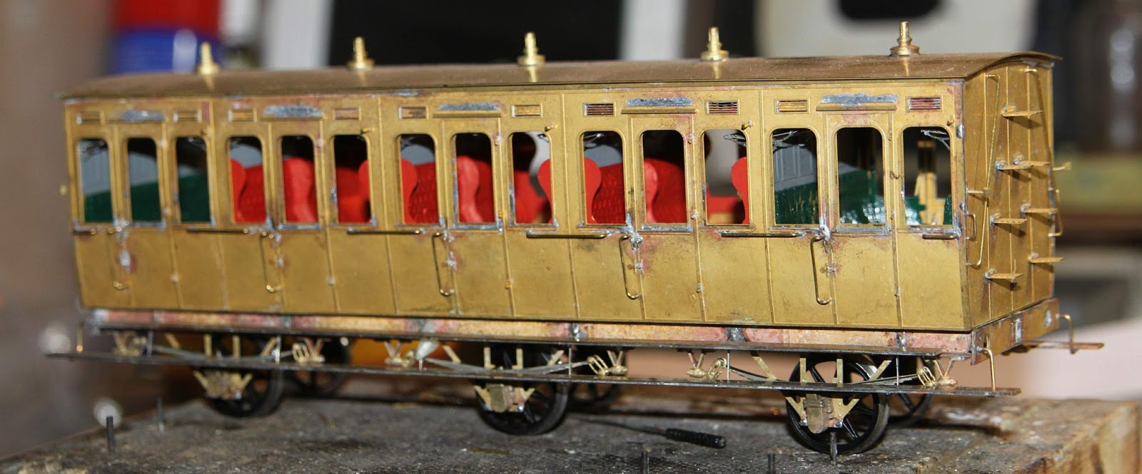

in een rijtuig horen ook de banken, dus die gemaakt, en mal van gemaakt, en nagegoten. Met de echte verschillen tussen 1e en 2e klasse.
Komt niet echt lekker over op de foto...

Nu alleen nog spuiten en transfers erop..

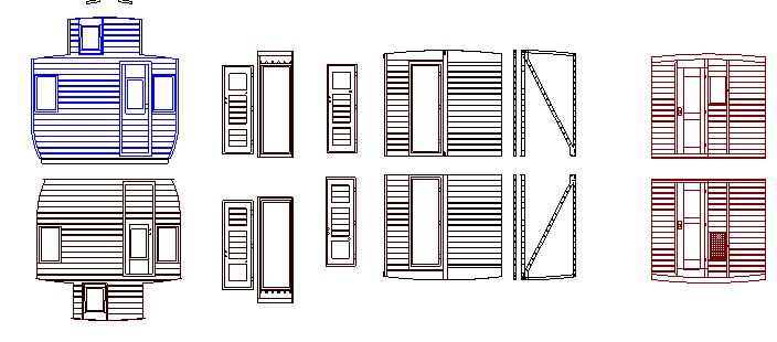

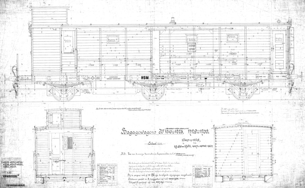

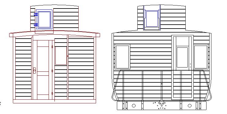

Het volgende project gaat een "Buikje" zijn HSM D 1710 / NS 4525. Altijd al een erg mooi model gevonden, in h0, dus die gaan we ook maken in 0, mag natuurlijk niet ontbreken..

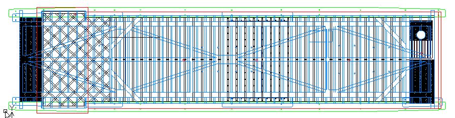

Aangezien de pond nu wat lager staat, wil ik de etsplaten eigenlijk nog dit jaar bestellen, de tekeningen hoop ik binnenkort klaar te hebben.
De etsplaat bevat alles wat er op zit, dak, onderstel, zijwanden, binnenwanden, en zelfs interieur. (banken, deuren, wanden, en trap.)
Alleen de gietdelen zoals wielen, buffers, remwerk (Petau en / of Schnellenkamp) en wat je er zelf nog bij en op wilt maken, en (Hassler) profielen. (2x1, 6x2, en eventueel onderstel 3x2.)
Ook goed en goedkoop, zijn de 0scale onderstellen te gebruiken, voor enkele tientjes heb die al, compleet met wielen, buffers, schroefkoppelingen en remwerk.
Mochten er dus nog meer geintresseerden zijn (die misschien twijfelen om eens iets in 0 te bouwen..
.) hier is de kans...
, graag dan even een berichtje.

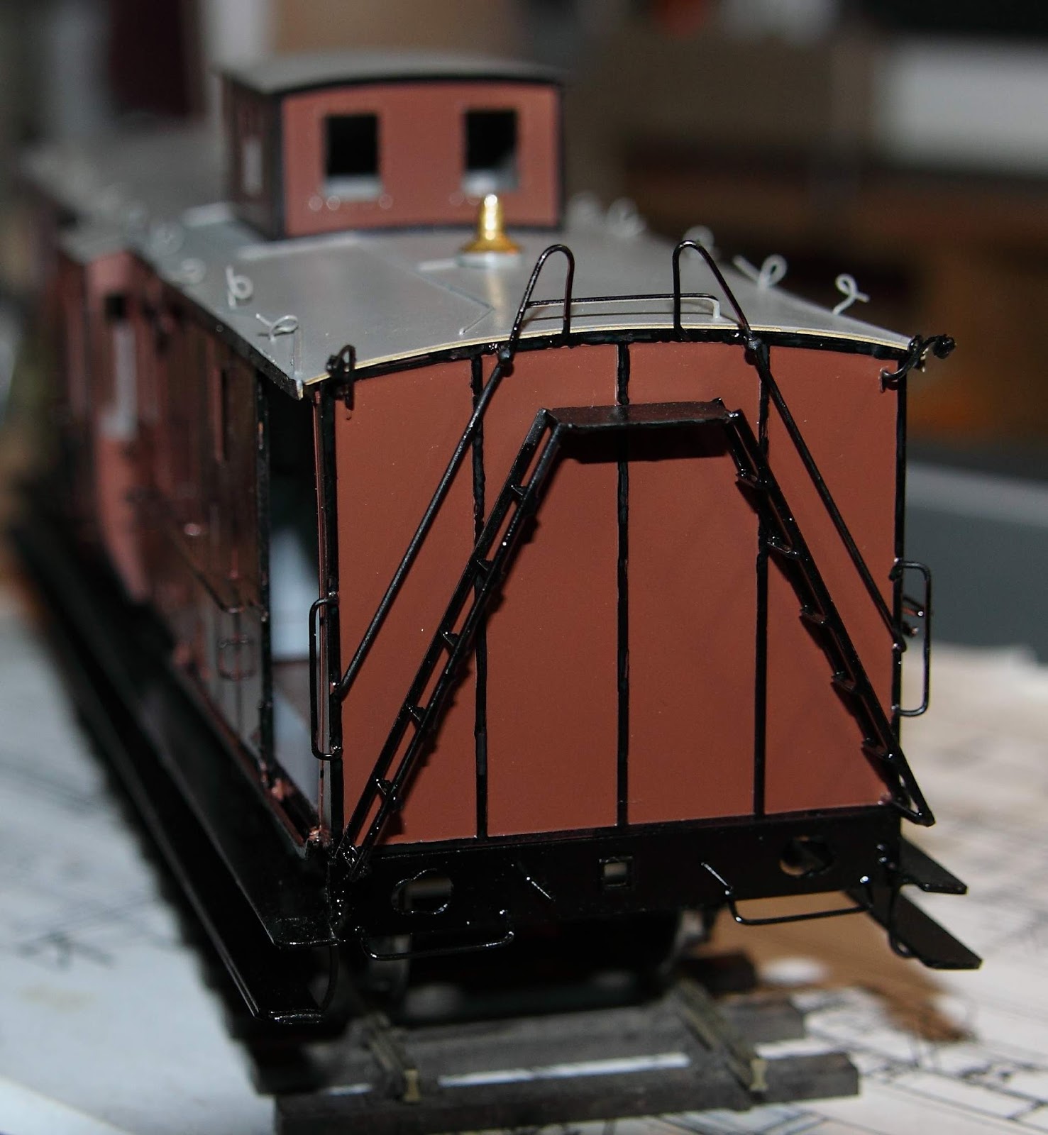

de SS D gespoten. Nu alleen de transfers nog, en afwerken...
