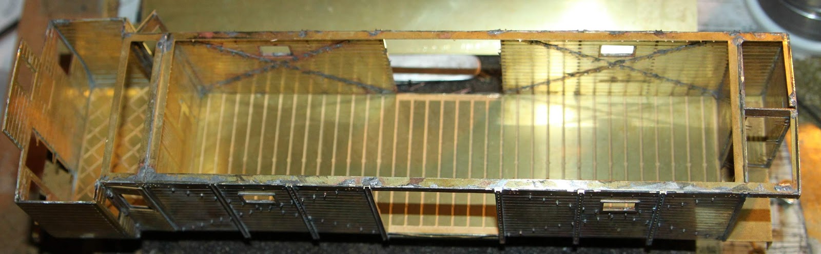

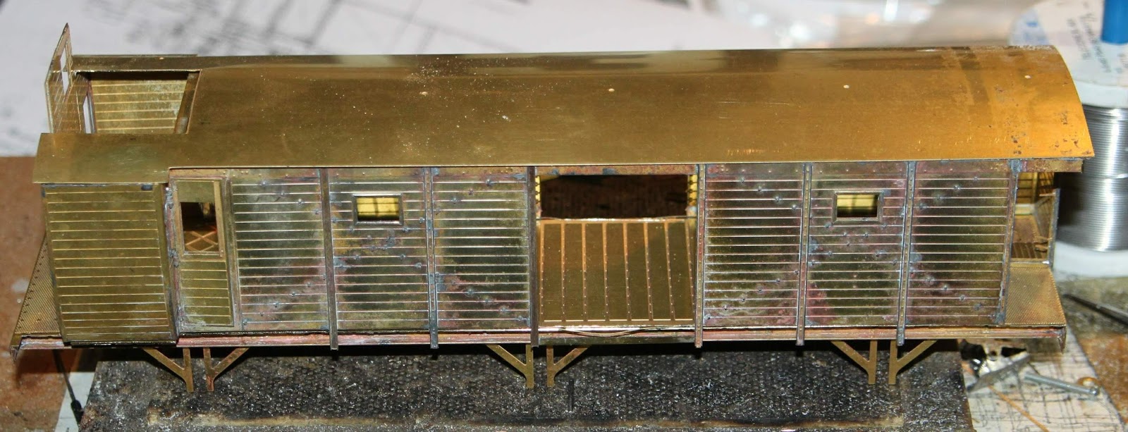

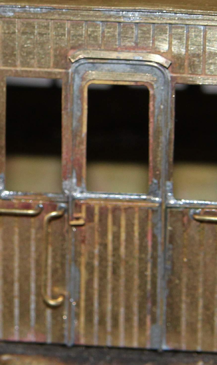

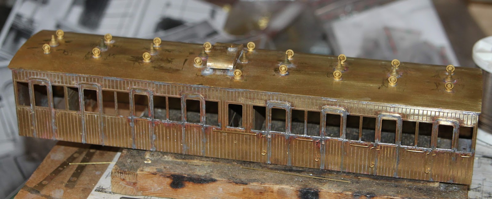

Latjes C8c
Ik heb ooit eens een opgeblazen C8c kit overgenomen van een spoor 0 bouwer.
Nu moet je geen h0 kit/etsplaat willen opblazen, maar het is wel makkelijk natuurlijk, de tekeningen heb je toch al. Maar goed, ik had heb toch nog liggen, en in afwachting wat andere zaken, wil je toch bezig blijven... Dus aan begonnen. Eerst het bijgeleverde onderstel in de prullenbak, en zelf een nieuwe gemaakt.
In h0 kun je veel weglaten en hoef je alleen de handgrepen erop te solderen.
In 0 is dat niet genoeg, dus wat deur"rubbers" , stootrubbers, vensterbanken erop gesoldeerd.
En dan is het jammer dat het een C8 is, alles dus 16x herhalen.....

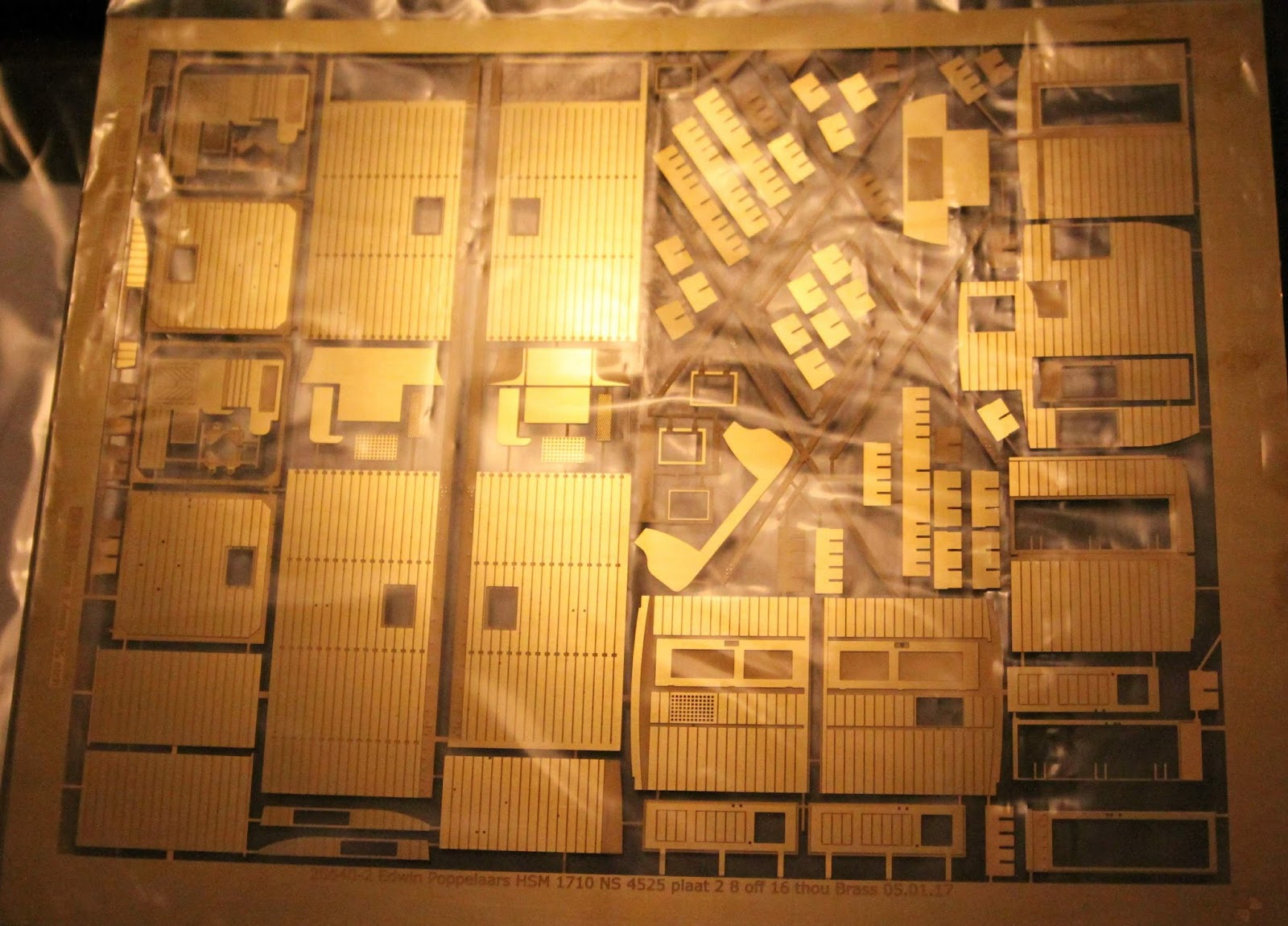

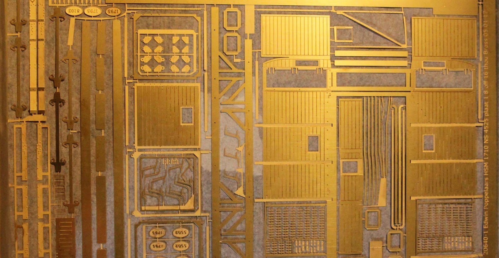

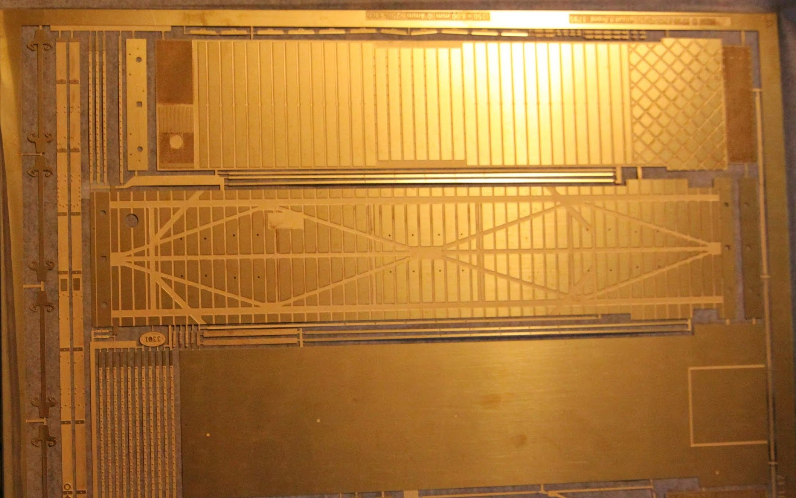

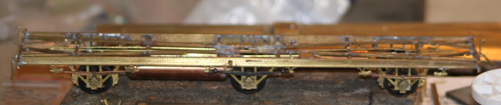

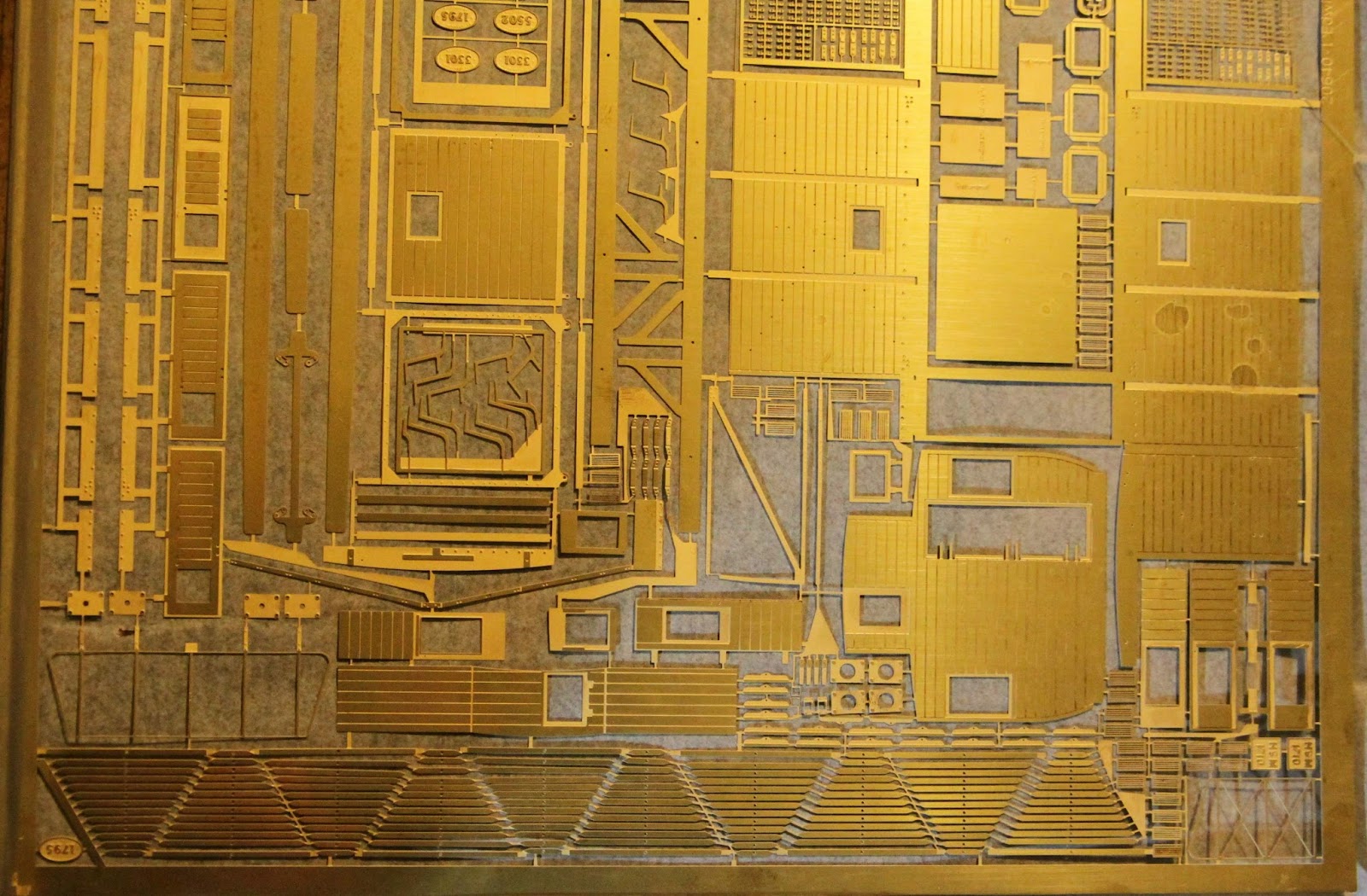

De latjes C8c gaat weer even de kast in, de nieuwe etsplaten zijn binnen.
De HSM buik!!

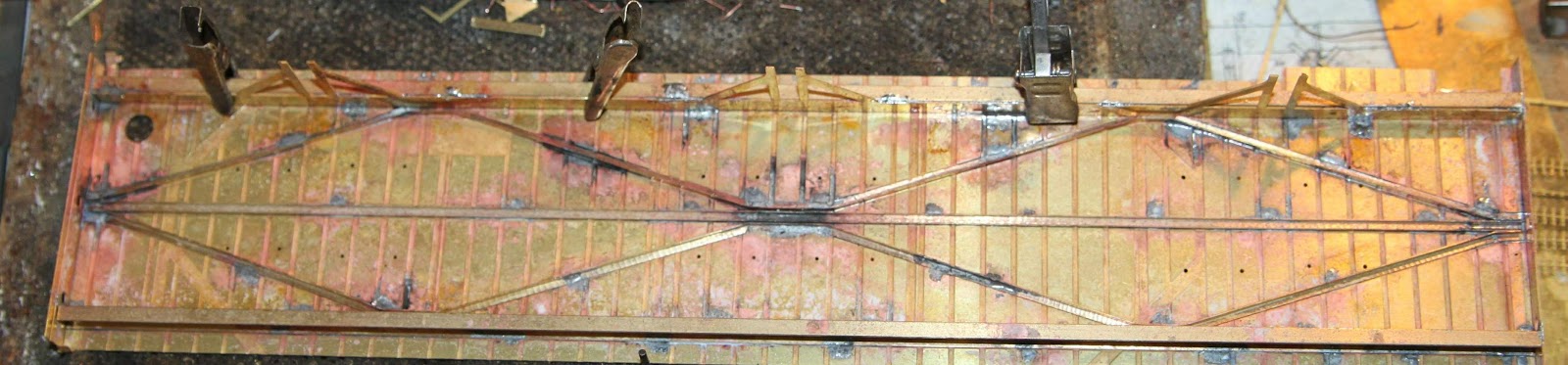

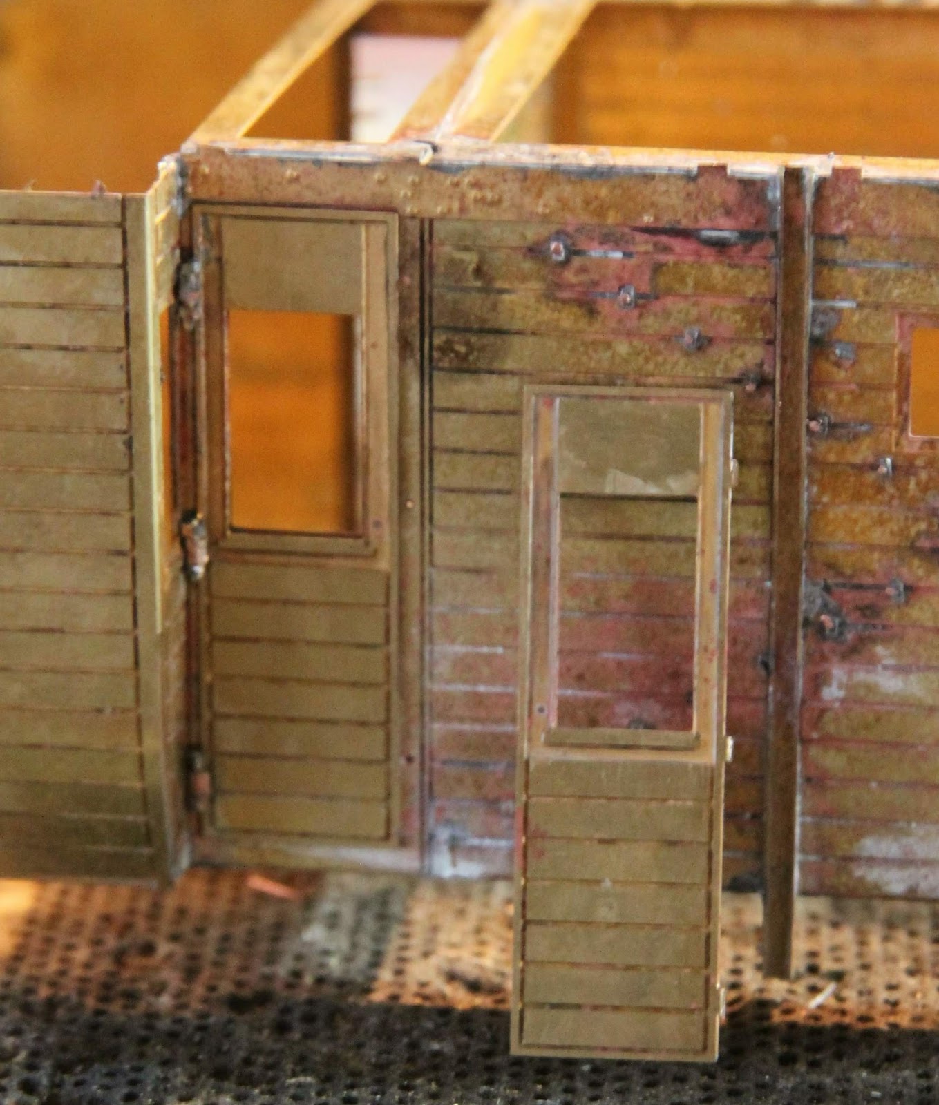

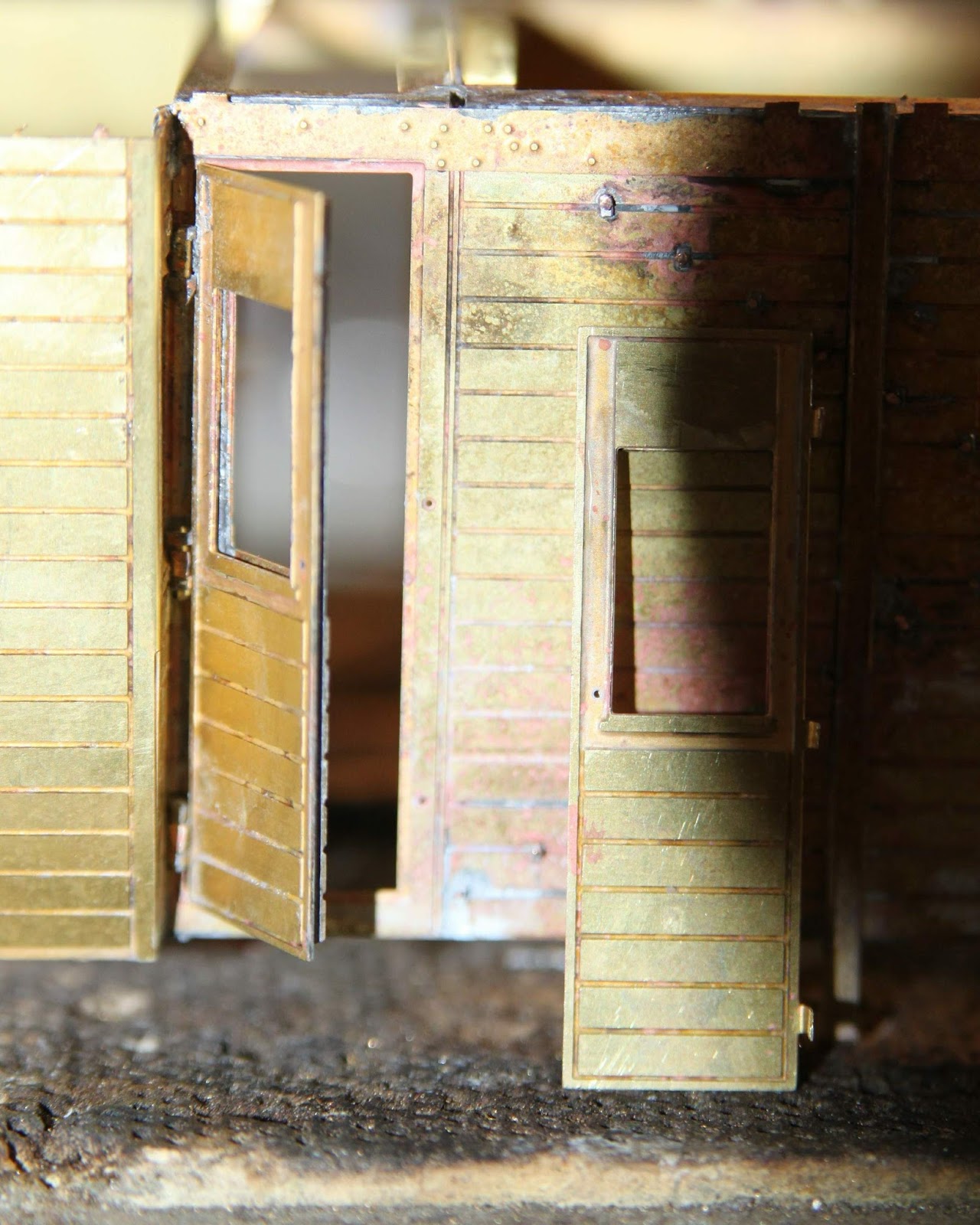

ja klopt, kon niet wachten, dus al een beetje begonnen..
Wil toch kijken/weten of wat ik bedoeld had, ook in de praktijk klopt/lukt...
tot nu toe wel. Uiteraard heb je nog wel een vijltje nodig, maar nog geen echte problemen...
De smalle koppartij deuren..
Berichten: 1555
Re: BNLS Baanbreker - Raamsdonk, in schaal 0, en verder alles wat er op rijdt.
Reactie #444 Gepost op:
05 February 2017, 23:15:43 »
deur
Berichten: 1555
Reactie #445 Gepost op:
13 February 2017, 23:02:03 »
stukje verder....

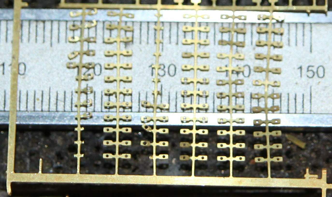

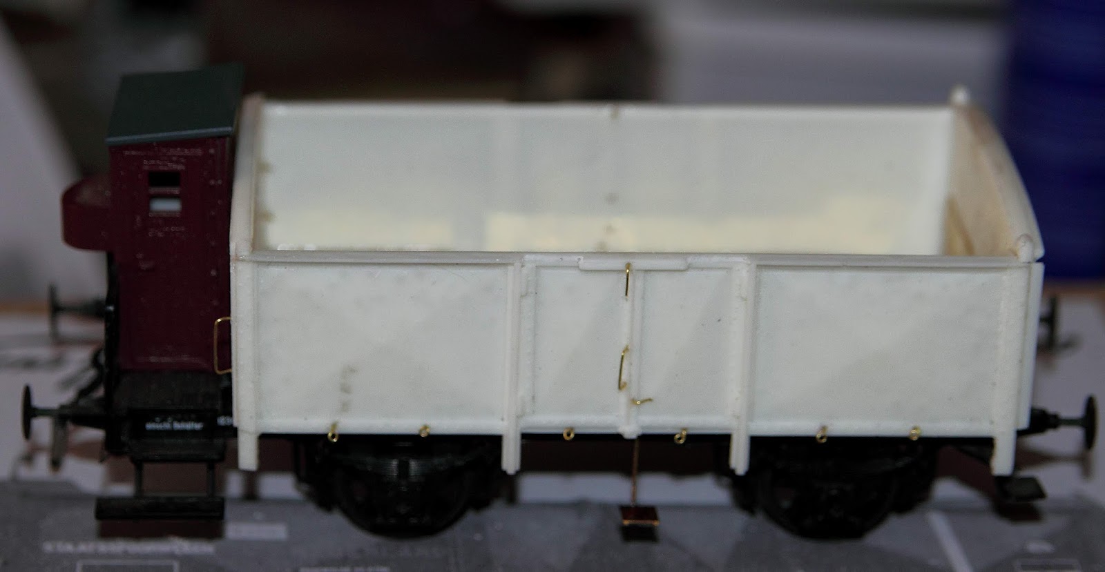

Staatsspoor kolenbak GLIJ
even een makkelijk tussendoortje...
De kitjes hiervan kon ik niet meer vinden, zijn op, maar ik had nog wat witmetalen zijwanden liggen hiervan, en ik had nog wat siliconenrubber over.
Dus van deze zijwanden een mal gemaakt, en wat afgegoten. Op deze manier kun je makkelijk, en goedkoop wat wagens maken. 0scale onderstel, de transfers weet ik nu ook hoe en waar die te maken.. Een uurtje plakken, en kijk:

Wit messing !
Berichten: 1555
Reactie #448 Gepost op:
26 February 2017, 19:25:18 »
Jaja, hoeft niet altijd messing te zijn, sorry hoor....

Die had je Houten toch ook al staan?
Of was die zonder remmershuis .
(Zucht) wanneer komt FLM nou eens met de SS uitvoering
